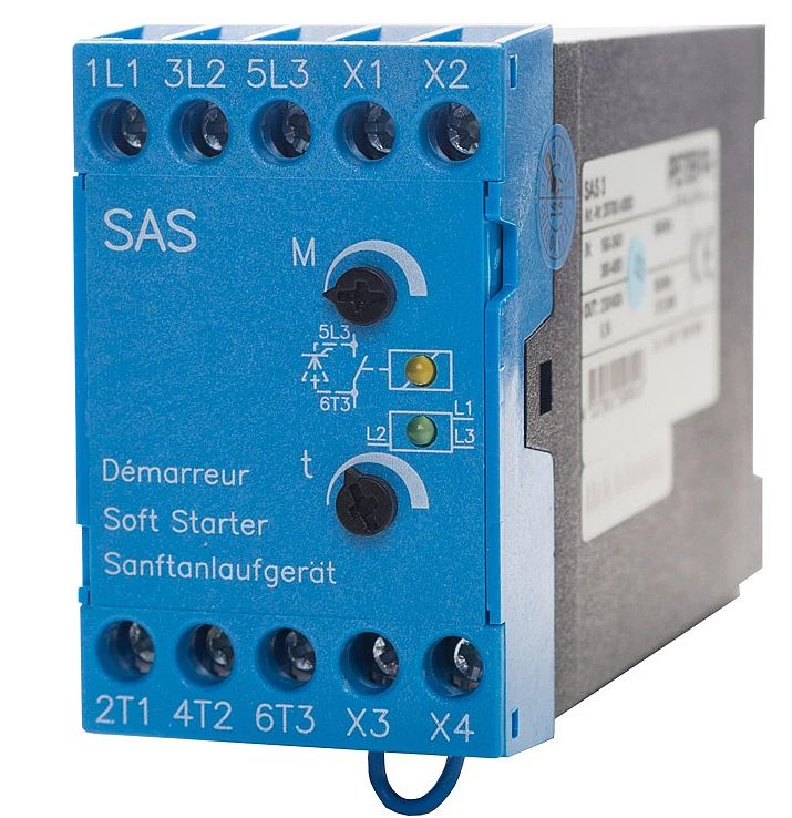

Frank schrieb: > Sanftstarter Softstarter ? Ungeignete Idee für Geräte, die u.U. gegen Volllast anlaufen müssen. Für einen Lüfter ist so ein Sanftanlauf geeignet. Aber eher nicht für einen Kompressor oder eine Wasserpumpe, wo noch ein "Restdruck" ansteht, der überwunden werden muss...
