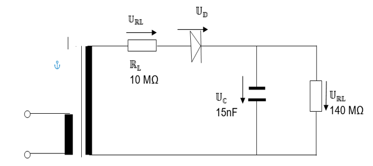

Hallo ich muss eigentlich ein Hochspannungswiderstand (Ladewiderstand) als 50 Baukastenelement bauen, dafür habe ich mich diesen Widerstand gekauft: Widerstandwert: 10 Megaohm Dauerspannung: 35kV (Bauform verträgt diese Spannung - ggf. durch Verlustleistung beschränkt) Spitzenspannung: 70kV für 5 min (Bauform verträgt diese Spannung - ggf. durch Verlustleistung beschränkt) Leistung: 10 Watt das link für Widersand: https://highvoltageshop.com/epages/b73088c0-9f9a-4230-9ffc-4fd5c619abc4.sf/de_DE/?ObjectPath=/Shops/b73088c0-9f9a-4230-9ffc-4fd5c619abc4/Products/RES_35kV_10M Hallo kann mir bitte jemand erklären, wie berechnet wird, Welche maximale Strom durch diesen Widerstand fließen darf, damit das nicht abbricht? Welche Verlustleistung? gibt es auch paar Normen dafür?
Verschoben durch Moderator
Jordan B. schrieb: > Hallo kann mir bitte jemand erklären, wie berechnet wird, Welche > maximale Strom durch diesen Widerstand fließen darf, damit das nicht > abbricht? abbricht? P = I^2 * R -> R = P / I^2 > Welche Verlustleistung? Die steht dort, 10W.
Falk B. schrieb: > Jordan B. schrieb: >> Hallo kann mir bitte jemand erklären, wie berechnet wird, Welche >> maximale Strom durch diesen Widerstand fließen darf, damit das nicht >> abbricht? > > abbricht? > > P = I^2 * R -> R = P / I^2 > >> Welche Verlustleistung? > > Die steht dort, 10W. das heißt die maximale Strom, der durch den Widerstand fließen dar wäre I=SQRT(P/R)=1mA ?
Jordan B. schrieb: > das heißt die maximale Strom, der durch den Widerstand fließen dar wäre > I=SQRT(P/R)=1mA ? Sieht wohl so aus. Dabei fallen 10kV ab.

Jordan B. schrieb: > das heißt die maximale Strom, der durch den Widerstand fließen dar wäre > I=SQRT(P/R)=1mA ? Ja ich auch. Nun kannst auch die am Widerstand abfallende Spannung berechnen. (danke Falk) Dann hoffe ich dass Dein Umgang mit mehreren kV sattelfester ist als Dein Umgang mit simplen ET-Formeln. Sonst gibt's krause Frisur und so ("Strom fließt über den Jordan? Oder andersrum?") Ditto für die Anwender der 50 Baukastenelemente...

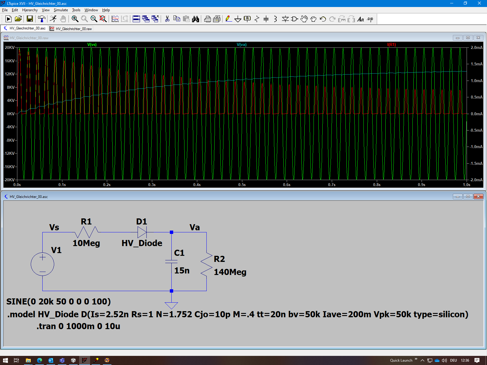

Siehe Anhang. Wobei ich arge Zweifeln an deiner Qualifikation habe, sich mit solchen Sachen zu beschäftigen. Du schaffst es noch, dir in der Simulation einen Schlag zu holen ;-)

Damit Du 35kV (DC oder effektiv) anlegen dürftest, müßte Dein Widerstand >= 122,5 Megaohm haben. Nur dann würde die zulässige max. P_tot von 10W nicht überschritten. (Dabei flössen übrigens nicht mal 300µA.) Du könntest aber auch vier Deiner 10Megohm in Reihe verwenden an 35kV - dabei flössen dann knapp unter 1mA, und keiner der R würde überlastet. Jordan B. schrieb: > Danke trotzdem, ich komme ja schon Klar mit der Hilfe von Falk Das denke ich ehrlich gesagt nicht. Der Ratschlag "FINGER WEG, WENN JEGLICHER DURCHBLICK FEHLT" gilt schon für Netzspannung - erst recht für gleichgerichtete. Und Du willst weit_weit_höher_hinaus ... Es könnte sehr gut sein, daß wir bald nichts mehr von Dir hören... Weil Du Dich umgebracht hast - mit Dingen, die Du nicht verstehst.

Ich mache mir viel mehr Sorgen um die 15 nF, die auf 10 kV (oder gar 35!?) geladen werden sollen. Ich meine, ihr würdet doch auch nicht einem Vierjährigen einen geladenen und entsicherten Revolver zum Spielen anvertrauen? Um das ohmsche Gesetz zu lernen, reicht auch ein 9 V-Block, eine LED und eine Handvoll von Widerständen im kOhm-Bereich und zwei Billig-Multimeter ausm Supermarkt. Da braucht man doch keine bleistiftlangen HV-Widerstände!?
