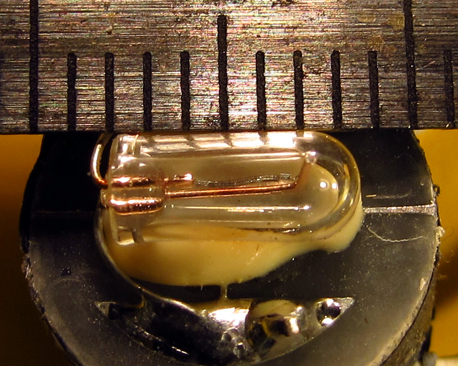

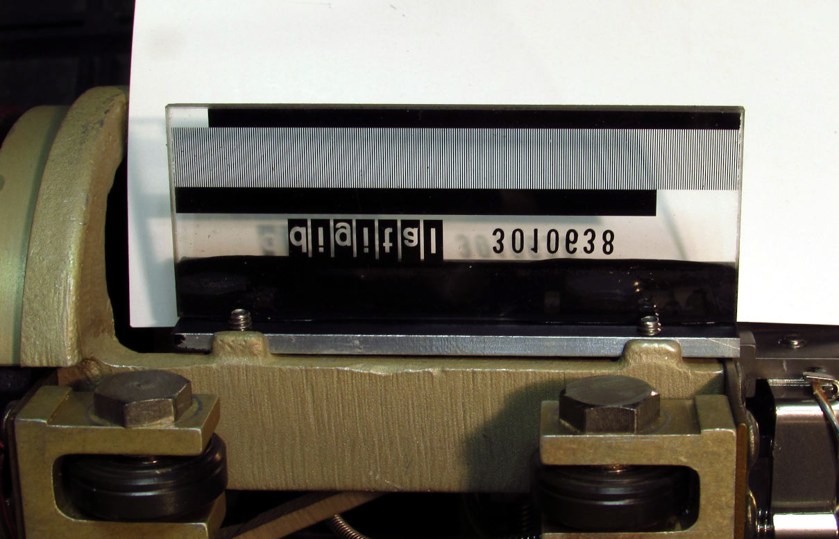

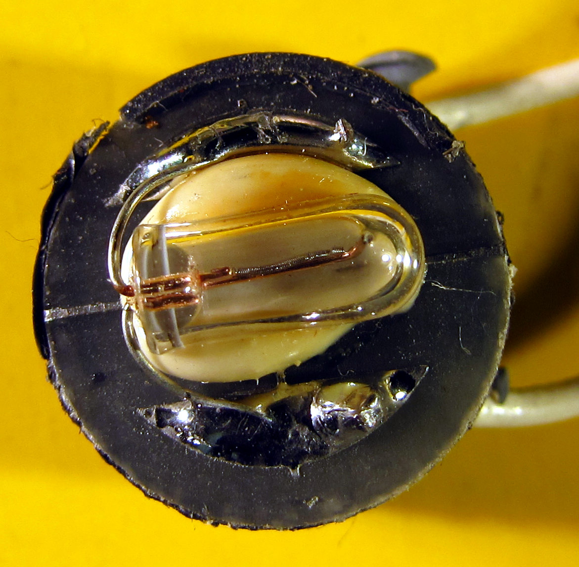

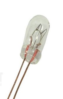

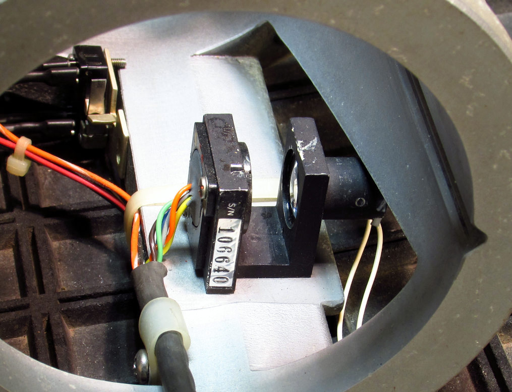

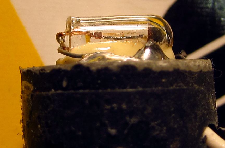

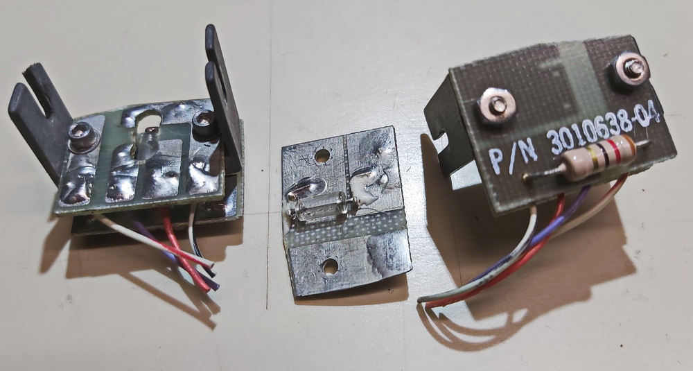

Ich suche für die Reparatur eines DEC-Wechselplattenlaufwerkes RK05 eine kleine Mini-Glühlampe. Die Lampe ist im Trasducer verbaut, die Baugruppe, die die Bewegung des Kopfschlittens ermittelt. Die Wendel wird dabei auf eine am Kopfschlitten befestigte Strichplatte projiziert, sehr dicht dahinter befindet sich eine weitere, feste Strichplatte. Durch die sich ergebenden Interferenzmuster ermitteln die Sensoren dahinter die Bewegung des Kopfschlittens. Leider ist die Wendel der Lampe gebrochen. Die Lampe ist ca. 7mm lang, Durchmesser ca. 3mm und mit Harz auf einen Träger geklebt. Durch vorsichtiges Klopfen habe ich sie nochmal kurz zum Leuchten bewegen können und dabei einen Strom von 110 mA gemessen, also würden 600mW-Lampen passen. Von der Größe her passt Typ T1, aber wie man auf den Bildern sieht, hat diese Lampe eine gerade Wendel parallel zur Längsachse, was in diesem Fall ja sehr wichtig ist. Trotz intensiver Suche habe ich nur Lampen mit einer Wendel ähnlich der, die auf dem Bild "so-nicht" zu sehen ist, gefunden. Hat einer von euch eine Idee, nach welchem Begriff ich suchen muss oder kennt sogar eine Quelle?

Sinus T. schrieb: > Ich suche für die Reparatur eines DEC-Wechselplattenlaufwerkes RK05 eine > kleine Mini-Glühlampe. Ich würde die durch drei nebeneinanderliegende LEDs ersetzen.
Harald W. schrieb: > Ich würde die durch drei nebeneinanderliegende LEDs ersetzen. 3 einzelne Lichtpunkte anstelle eines durchgehenden Lichtbandes könnte eventuell nicht der Hit für die Funktion sein
Hier: https://www.mgg-lamps.de/ MGG9009-00 pr8920 sollte es tun. Frage dort nach sog. "axialer Wendel" Ausführung.

Danke, Andrew, das ist schonmal eine Quelle zum Suchen. Ich habe den Katalog von MGG gerade runtergeladen. Die 9009-00 ist da nicht drin. Wo hast du die Typenbezeichnung her?
Andreas B. schrieb: > Typ MIN 100 6V/100 mA Ø 3mm 10 St 1,00 € Ok, du hast Recht. Die hat zwar 6V, aber falls alle Stränge reißen, werde ich mich mal erkundigen, was die für einen Aufbau hat. MGG sieht aber sehr erfolgversprechend aus. Das ist wirklich eine interessante Seite. Hier wird der Aufbau, Prduktion und Eigenschaften einer Glühlampe bis ins Kleinste erklärt. Und für mich wichtig: die verschiedenen Wendelformen
Sinus T. schrieb: > Danke, Andrew, das ist schonmal eine Quelle zum Suchen. > Ich habe den Katalog von MGG gerade runtergeladen. Die 9009-00 ist da > nicht drin. Wo hast du die Typenbezeichnung her? Sonderanfertigung, sagt ja MGG auch auf der Einstiegsseite https://www.mgg-lamps.de/katalog/ Das Teil wurde hier eingesetzt, daher kenne ich es. aktuell: Preis, Verfügbarkeit, usw.: Da mußt Du direkt anrufen/anfragen beim Hersteller. Ggfs habne sie etwas vergleichbares als Muster für Dich-- ich vermute Du möchtest keine 2000 Stück abnehmen? :) Da war so unsere Mindestbestellmenge.
Die Wendel selbst ist ja nur 3mm lang. Ich würde das mit einer LED versuchen.

Sinus T. schrieb: > hat > diese Lampe eine gerade Wendel parallel zur Längsachse, was in diesem > Fall ja sehr wichtig ist Ist es wichtig, wo die Drähte rauskommen ? https://www.ebay.de/itm/115113798805
Micha, warum nimmst du nicht das Original :-) Das hat man doch in der Wuehlkiste seit 45 Jahren bereit liegen... Laut Partnummer sind die fuer RK05 - auch wenn sie anders aussehen Kannst du gerne 2 Stueck fuers Porto aus AT haben Eine lasse ich mir noch in Reserve falls sie nochmals jemand braucht lg Guenter

Die leuchtende Fläche einer Glühwendel ist lang und schmal und ich vermute mal, dass die leuchtende Fläche einer LED, auch mit abgeschliffener Linse, breiter ist. Wenn nichts anderes geht, wede ich auch das probieren
Michael B. schrieb: > Ist es wichtig, wo die Drähte rauskommen ? Nein, das ist egal. Aber die von dir verlinkten Lampen sind 20mm lang. Guenter H. schrieb: > Micha, warum nimmst du nicht das Original Mensch Günther, das ist ja ein Traum, ich schreibe dir sofort eine PN :-)
