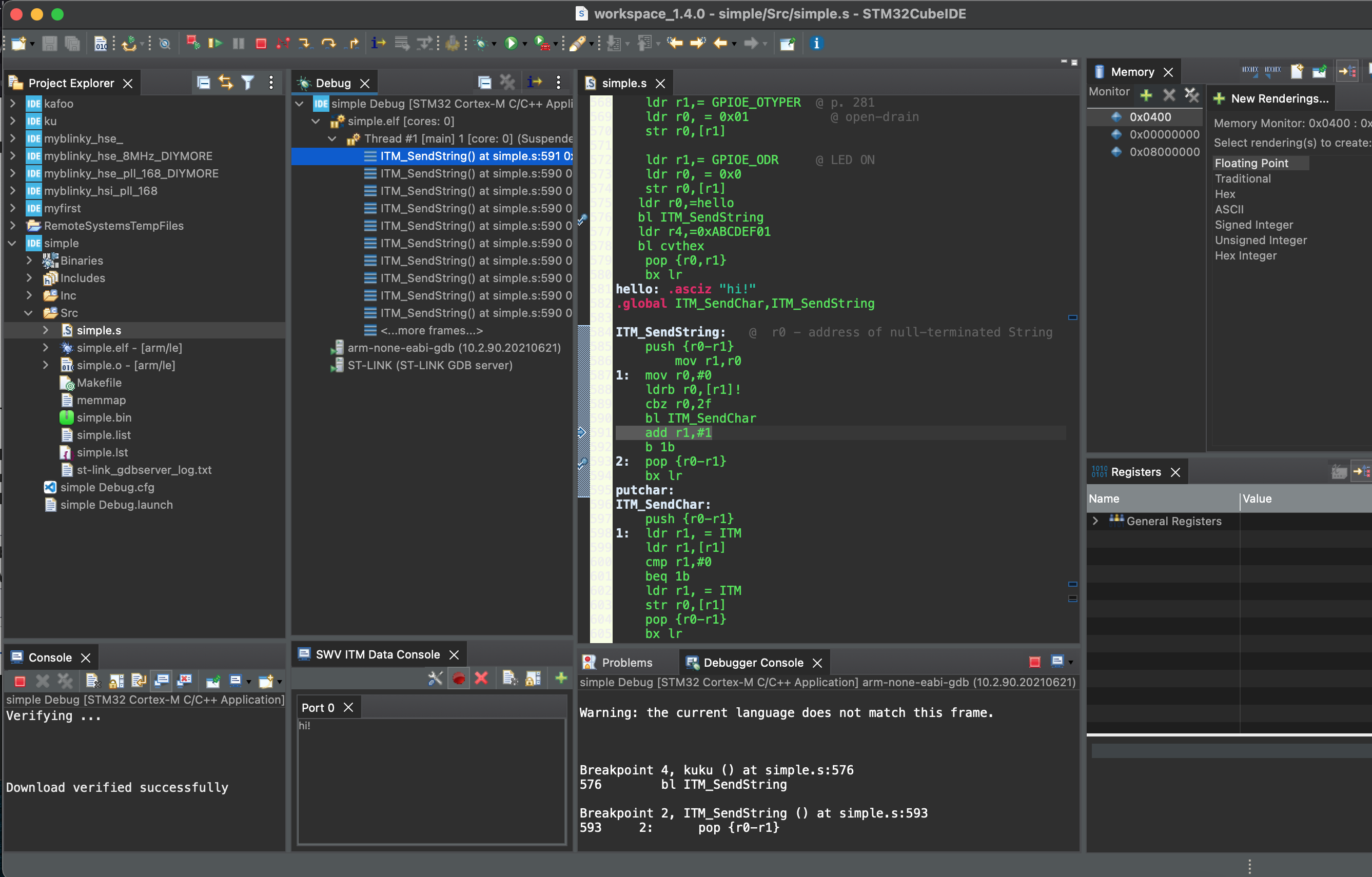

OP #7040560
Konnte jetzt ITM_SendString und ITM_SendChar in Assembler
implementieren:

Aber der Debugger (STM32CubeIDE) verhält sich merkwürdig.
Es wird "hi!" in der SWV ITM Console ausgegeben, aber wenn ich durch
ITM_SendSTring durchsteppe, findet die loop auch die terminierende 0,
fällt durch auf Label 2: und steppe ich bis zum bx lr springt der
Debugger zurück auf  `add r1,#1` (!?).
Auch seltsam sind die vielen (sehr vielen) blauen trace-messages Zeile
590 in simple.s im Debug Window.
Modifiziere ich den Code etwas, so springt der Debugger auf die
branch-Instruction zurück.

#7040752
Kann es sein, dass du gerade die falschen Register rettest? Bei r0
sollte klar sein, dass du das nicht retten musst. r1 bis r3 darfst du
bei Bedarf auch "zerstören". Umgekehrt benutzt du das lr um
ITM_SendChar() aufzurufen, aber das wird noch für die Rückkehr nach main
gebraucht, sollte also gerettet werden.
Ganz nebenbei finde ich den Namen putchar schöner als ITM_SendChar. Bei
letzterem denke ich, dass das eine CubeMX-Funktion ist.
