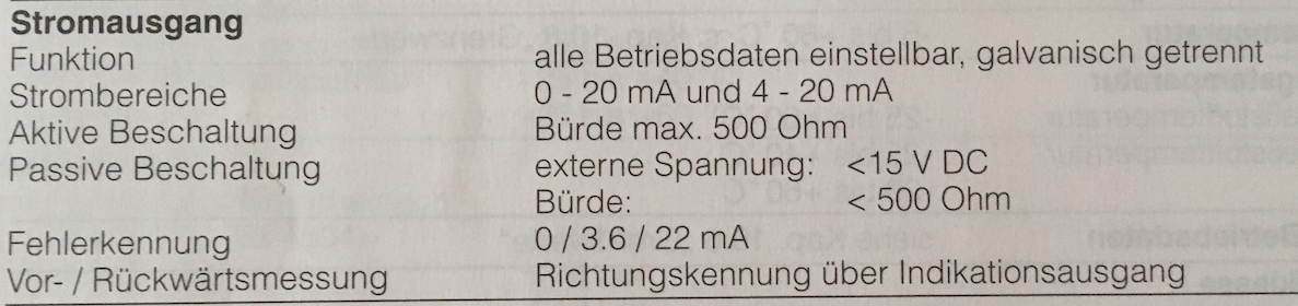

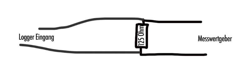

Hallo zusammen, ich stehe vor einer kleinen Herausforderung und dachte, hier gibt es sicher schlaue Köpfe, für die das ein Kinderspiel ist: Für ein Forschungsprojekt soll eine Messstation umgebaut werden. Der uralte und schlecht zu bedienende Datenlogger soll gegen ein etwas neueres Modell getauscht werden. Der "neue" Logger ist ein Campbell CR216: https://www.campbellsci.de/cr216x https://s.campbellsci.com/documents/us/product-brochures/s_cr200x.pdf Auch dieses Modell ist jetzt nicht gerade neu, aber es liegen mehrere Geräte ungenutzt rum – daher sollen diese verwendet werden. Das analoge Signal vom Messwertgeber ist ein Strom und lässt sich wählen: 0 - 20mA oder 4 - 20mA (Details aus dem Manual siehe Foto) Soweit ich das sehe, kann der Campbell Logger jedoch nur analoge Signale in Form von Spannung 0 - 2,5V verarbeiten. Daher ist jetzt die große Frage, wie bekomme ich das „umgewandelt“?? Über U=R*I müsste ich ja im Grunde nur einen Widerstand einbauen und an diesem würde eine Spannung abfallen. Also an einem Widerstand von 125 Ohm würde ich bei 20mA eine Spannung von 2,5V haben. Richtig? Oder bin ich hier auf dem Holzweg? Nur wie gestalte ich das ganze rein praktisch? Wo nehme ich die Spannung ab und leite sie an den Campbell?? Könnte mir vielleicht jemand mit einer kleinen Skizze weiterhelfen?? Danke für jede Hilfe! :))
Flo K. schrieb: > Wo nehme ich die Spannung ab und leite sie an den Campbell?? Da, wo sie benötigt wird, also direkt am Logger. Die Umwandlung mit dem Widerstand ist schon richtig. Nennt sich dann Bürde. Laut Datenblatt muss der Widerstand kleiner als 500 Ohm sein. Dein 125 Ohm passt also.
Also verbinde ich einfach die beiden Enden des Kabels vom Messwertgeber mittels Widerstand und löte daran dann auch zwei Kabel in Richtung Logger Eingang?? Wäre das so einfach?
Ich würde den Widerstand direkt am Loggereingang anschließen. Dann hast du weniger eingestreute Störungen. Und bitte getrennte Netzteile verwenden. Sonst könnte es Masseprobleme geben!

Flo K. schrieb: > Ist 125 Ohm für diese Anforderung ein guter Wert? Hmm der Fehlerwert des Sensors ist 22mA. Willst Du den nicht auch erkennen können? (ich würde eher 100 Ohm als Bürde verwenden) Kann es vorkommen daß am Eingang direkt 24V anliegen (falsch angeschlossener Sensor?) Hält das Dein Widerstand aus? Oder braucht der noch eine Schutzbeschaltung? Gruß Anja
Flo K. schrieb: > ich stehe vor einer kleinen Herausforderung Jou: Seit zwei Jahren angemeldet und noch immer nicht verstanden, wie man hier Bilder anhängt (doppelt!). Flo K. schrieb: > Also an einem Widerstand von 125 Ohm würde ich bei 20mA eine Spannung > von 2,5V haben. Das ohmsche Gesetz hast Du offenbar verstanden und passend angewendet, gut so. Warum klemmst Du es nicht einfach zusammen und misst nach, das wäre Dir zu viel Eigenverantwortung? Dirk B. schrieb: > Das hängt von der Qualität (Temperaturstabilität und Toleranz) des > Widerstandes ab. > > Wenn Strom fließt, wirds warm und das ändert den Widerstand 0,02 x 0,02 x 125 = 0,05. Unerträglich viel, diese maximal 50mW werden den Widerstand glatt vedoppeln! Matthias S. schrieb: >> Ist 125 Ohm für diese Anforderung ein guter Wert? > Die solltest du sogar ziemlich genau einhalten, sonst stimmt dein > Messwert nicht. 750 Ohm ist ein Normwert, davon könntest 6 parallel > schalten. Kommt drauf an, ob oder wie er sein System justieren kann und wie genau die ganze Meßkette ist. Ich würde eher 150 Ohm mit parallel 1k-Trimmpoti setzen oder, noch perfekter 500 Ohm fest + 500 Ohm Poti, dann kann man eine Feinjustage machen.
Matthias S. schrieb: > Die solltest du sogar ziemlich genau einhalten, sonst stimmt dein > Messwert nicht. 750 Ohm ist ein Normwert, davon könntest 6 parallel > schalten Hat man einen Vorteil davon mehrere parallel zu schalten? Oder gibt es keine 125er? bzw. 100er? sorry, aber ich kenne mich da nicht aus... :) Anja schrieb: > Hmm der Fehlerwert des Sensors ist 22mA. > Willst Du den nicht auch erkennen können? ja, das macht Sinn! Anja schrieb: > Kann es vorkommen daß am Eingang direkt 24V anliegen (falsch > angeschlossener Sensor?) > Hält das Dein Widerstand aus? > Oder braucht der noch eine Schutzbeschaltung? mh... wie könnte der 24V kriegen? Der wird ja von einer Batterie gespeist. Kann ich mir also eher nicht vorstellen, dass da eine Schutzschaltung nötig wäre.
