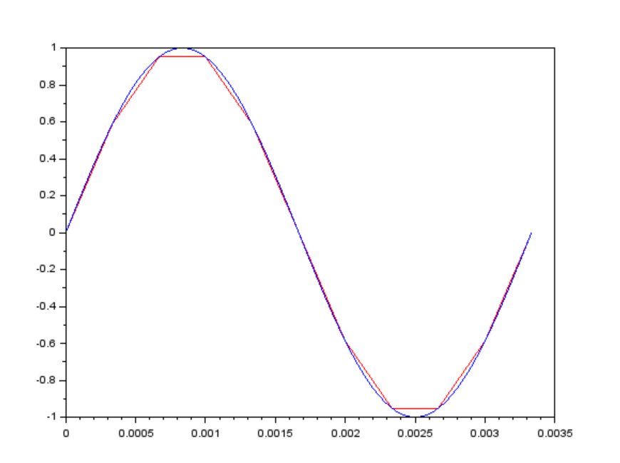

Hi, ich gebe mal meinen Senf dazu. Angenommen du möchtest einen Sinus abtasten der sich x-mal wiederholt. Dann gibt es 2 Möglichkieten: Entweder musst du entweder mit deutlich mehr als der zweifachen Grenzfrequenz abtasten, da das Shannon-Theorem lediglich besagt, dass Aliasing auftritt wenn ein Signal mit weniger als- oder mit der doppelten Frequenz abgetastest wird. Oder du tastest über mehrere Perioden mit einer niedrigeren als der minimalen Abtastrate ab. Hier muss darauf geachtet werden, dass die Abtasttung nicht zufällig genau die Nulldurchgänge erwischt. Es ist also nach wie vor wichtig die Grundfrequenz des zu messenden Signals zu kennen. Was ich mir vorstelle ist, dass du bspw. mit 1/1,1 der Frequenz abtastest. Dein Signal hat z.B. 300Hz deine Abtastrate beträgt somit 272,72Hz. Angenommen du startest die Abtastung zum Zeitpunkt t=0 und der Sinus besitzt dort ein Nulldurchgang, und eine maximale Amplitude A, dann würdest du für die ersten Zehn Abtastungen die im Bild dargestellten Werte erhalten. Du musst etwas mit dem Verhätlnis herumspielen mit welchem du unterabtastest. Es muss etwas "krummes" sein also nicht 1/3 oder sowas, da du so immer nur diselben Werte in "anderen" Perioden abteastest. Mit dem Code (Scilab oder Matlab) kannst du das Bild erzeugen das ich hier angehängt habe.

Mfg Aaron

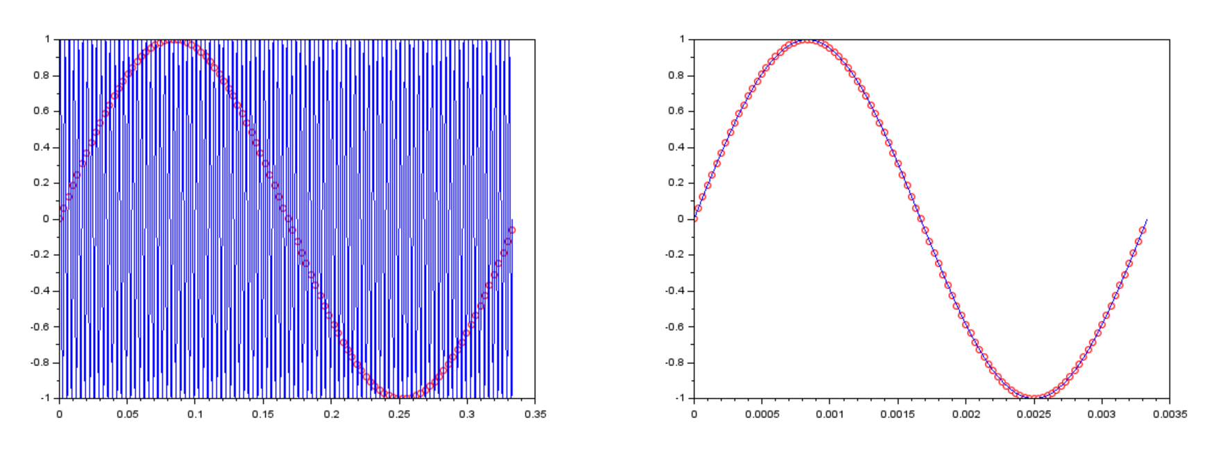

Aaron K. schrieb:
Ich habe den code nochmal überarbeitet.
einfach bei...
- f: die Frequenz eintragen.
- samples: Die Anzahl der Abtastungen pro Periode eintragen.

Gruß Aaron
