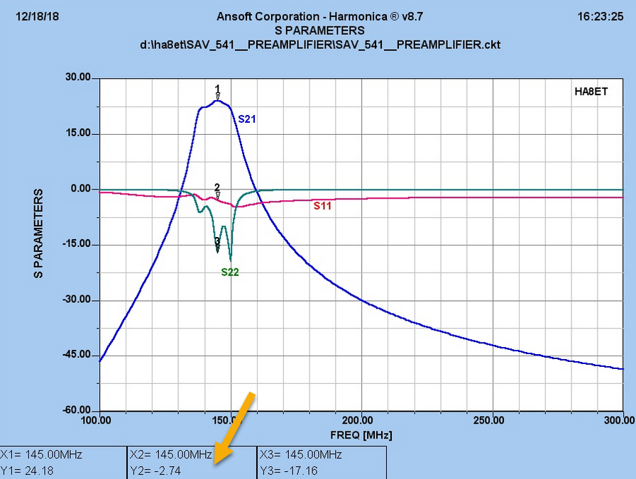

von HF-Ingenieur (Gast)
Jörg W. schrieb:
> Nichtverzweifelter schrieb:
>> Nö, gerade in dieser Situation wählt man Rauschanpassung.
> Wobei der Unterschied zwischen beiden nun nicht so groß ist.
Naja.
Hier beispielhaft der berühmte VLNA-144 von HA8ET mit Rauschanpassung,
dabei S11=-2.74 dB also VSWR > 6
http://www.ha8et.hu/VLNA-144/index.htm
von Nichtverzweifelter (Gast)
Der "Unterschied" ist oft entscheidend, siehe Satempfang.
