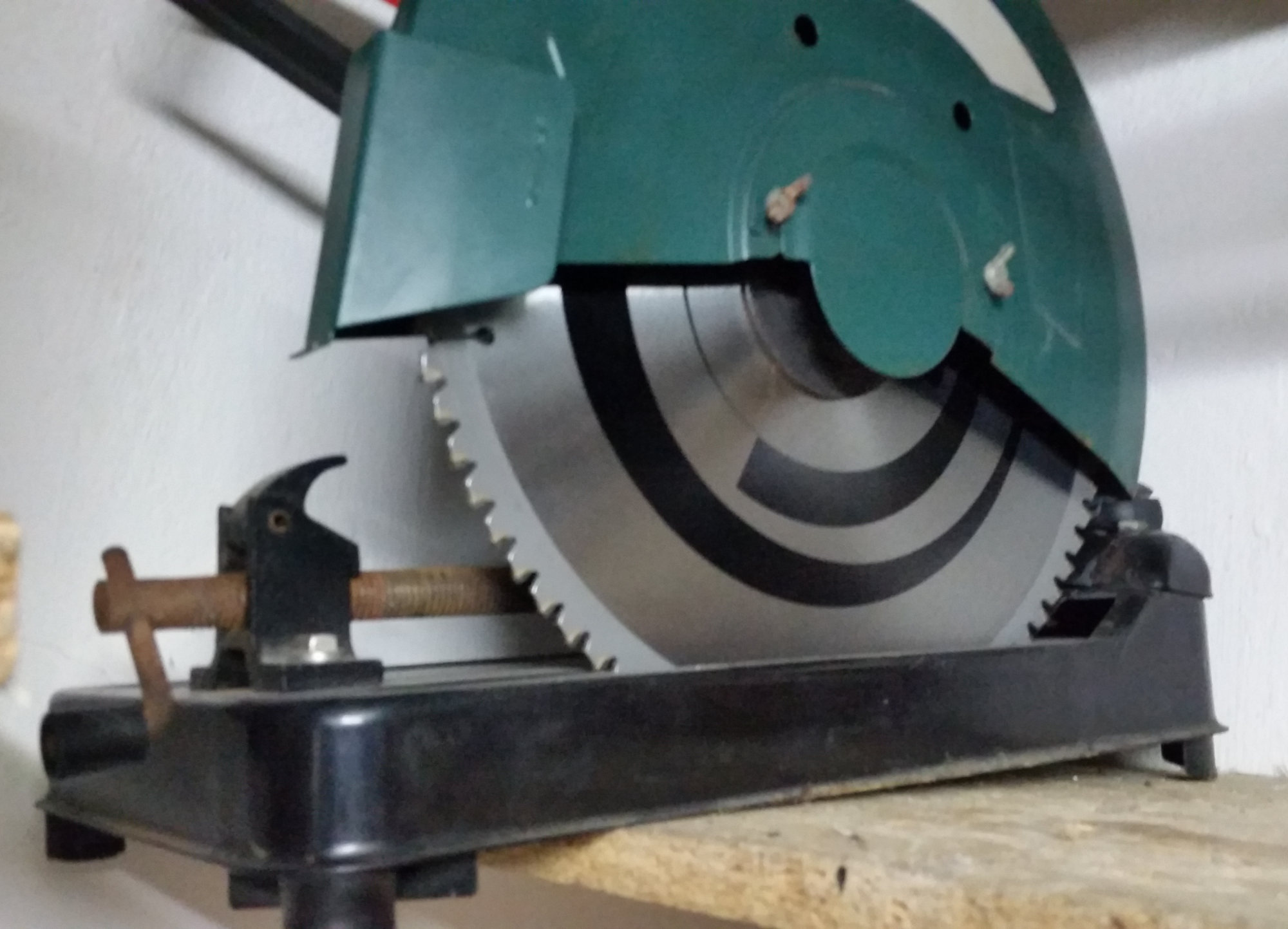

Kauf dir eine beliebige Metalltrennsäge - die gibt es schon unter 100 EUR und dann tausche das Sägeblatt. Funktioniert bei mir seit Jahren einwandfrei für Stahl, Alu, Rostfrei usw. Zur Toleranz/Genauigkeit wurde bereits genug gesagt - dafür habe ich eine Fräsmaschine.
