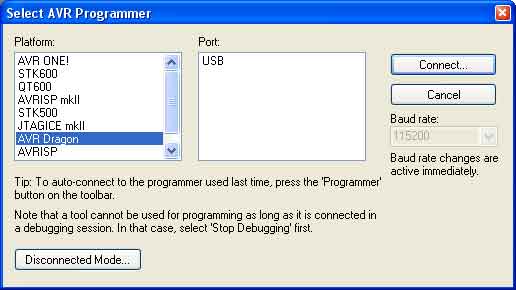

Ich muss endlich von meinem geliebten XP herunter und bin jetzt am W7, auch das Studio 4.19.0.370 läuft soweit. Ich kann in assembler arbeiten, nur das "connect" geht nicht, da der progger nicht erkannt wird- Mit viel Mühe bin ich so weit, das das ICON USBasp auf dem Bildschirm erscheint und auch im system als Gerät usbasp eingetragen ist, der Treiber usbasp anscheinend arbeitsbereit ist. Wie kann ich den progger als tool ins Studio integrieren, dass das "connect" Erfolg hat und im Studio4 der progger als stk500 oder dgl. bereitsteht?
Bearbeitet durch User
Das AVR Studio unterstützt diesen Programmieradapter nicht, und er ist nicht stk500 kompatibel. Also wird er auch niemals als stk500 funktionieren. Du musst ihn mit anderer Software benutzen - was ja auch kein Problem ist.
Peter R. schrieb: > Mit viel Mühe bin ich so weit, das das ICON USBasp auf dem Bildschirm > erscheint Seit wann erscheint ein arbeitsbereiter Treiber als Icon auf irgendeinem Bildschirm? > Wie kann ich den progger als tool ins Studio integrieren, dass das > "connect" Erfolg hat und im Studio4 der progger als stk500 oder dgl. > bereitsteht? Garnicht. Das Studio kann nur mit den "hauseigenen" Programmern umgehen und mit welchen, die dazu (zumindest weitgehend) kompatibel sind. Das war aber unter WindowsXP kein bissel anders. Deswegen verstehe ich dein Problem nicht. Entweder du hattest den Programmer unter XP im Studio in Betrieb, dann must du ihn unter Windows7 einfach nur ganz genauso einrichten. Oder es ging schon unter XP nicht, dann geht's unter Windows7 natürlich genausowenig.

c-hater schrieb: > Garnicht. Das Studio kann nur mit den "hauseigenen" Programmern umgehen > und mit welchen, die dazu (zumindest weitgehend) kompatibel sind. Einige sind es schon. Ansonsten die .BIN erzeugen und mit dem lieblings Programmer programmieren. Die V-4.19 war nicht so stabil und zickte rum. Die V-4.18 war da besser.

Michael U. schrieb: > warum eigentlich von XP zu Win7? > AVR Studio 4.19-730 läuft auch unter Win10 Pro 64. Aber die allermeisten der mitgelieferten "Treiber" für die Programmer/Debugger nicht. Es geht nur noch STK500. Und das auch nur deshalb, weil Windows10 für USB-CDC-Devices Klassentreiber bereitstellt.
