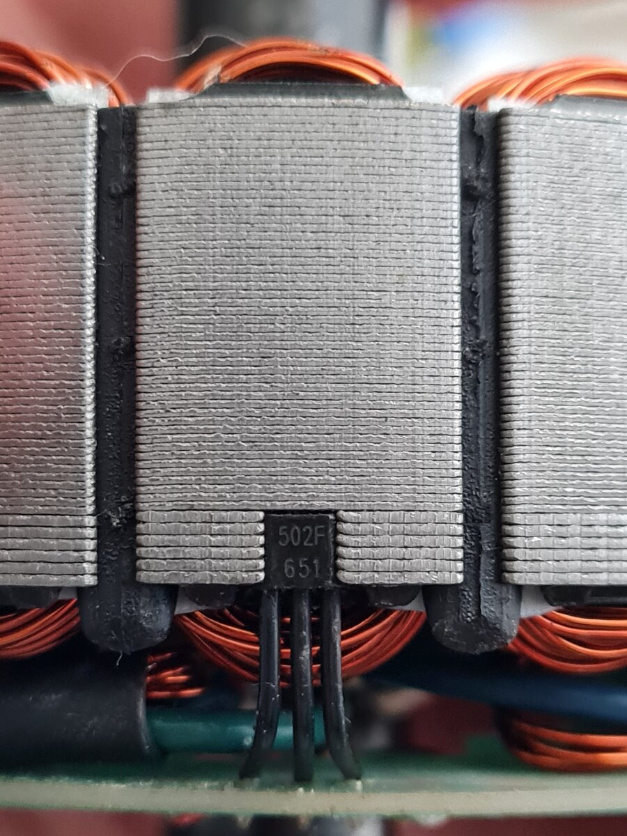

Hallo, ich habe einen Hallsensor mit der Aufschrift: 502F in der ersten Zeile und 651 in der zweite Zeile. Kann mir vielleicht jemand sagen, welcher Typ das ist, oder sogar einen Vergleichstyp benennen? Vielen Dank und Grüße aus Aachen,
Bearbeitet durch User
Danke für die schnelle Antwort ca. 3mm Länge ca. 4mm Tiefe ca. 1mm Höhe
Vielen lieben Dank, ich kenne mich leider in dem Gebiet wirklich gar nicht aus :) Kann mir vlt. einer einen direkten Link rein schreiben oder kurz schreiben auf was ich achten muss beim Kauf.
Digikey und Mouser sind sich einig "wird nicht mehr hergestellt, keine auf Lager der Hersteller Micronas gehört inzwischen zu TDK: https://www.micro-semiconductor.de/datasheet/ed-HAL501-SF-K.pdf der 502 hat einen digitalen open drain Ausgang, die Anschlussbelegung steht im Datenblatt. Ersatz vielleicht von Allegro: https://www.allegromicro.com/en/insights-and-innovations/technical-documents/hall-effect-sensor-ic-publications/allegro-hall-effect-sensor-ics aber auch Texas Instruments, Diodes.com und einigen anderen. https://www.mouser.de/c/sensors/magnetic-sensors/board-mount-hall-effect-magnetic-sensors/ speziell TDK: https://www.mouser.de/c/sensors/magnetic-sensors/board-mount-hall-effect-magnetic-sensors/?m=TDK
Der direkte Nachfolger scheint HAL1502 zu sein,allerdings im SMD-Gehäuse: https://product.tdk.com/system/files/dam/doc/product/sensor/switch/hall-switch/data_sheet/hal_15xy_hall-effect_switches_with_open-drain_output_3-wire_in_sot23_package.pdf von Mouser 11.304 sofort lieferbar, Einzelpreis 1,20 € https://www.mouser.de/ProductDetail/TDK-Micronas/HAL1502SU?qs=O6bH0TOr7K9c5Y0GjloV1g%3D%3D
Abdussamet G. schrieb: > ... kurz schreiben auf was ich achten muss beim Kauf. Hauptsächlich auf die Lage der Schaltpunkte.
Du könntest dir mal die TLE49X5 Serie von Infineon ansehen. Da gibt es im gleichen Gehäuse einige Varianten, von denen sicher einer passt. https://www.infineon.com/cms/de/product/sensor/magnetic-sensors/magnetic-position-sensors/hall-switches/tle4905l/
