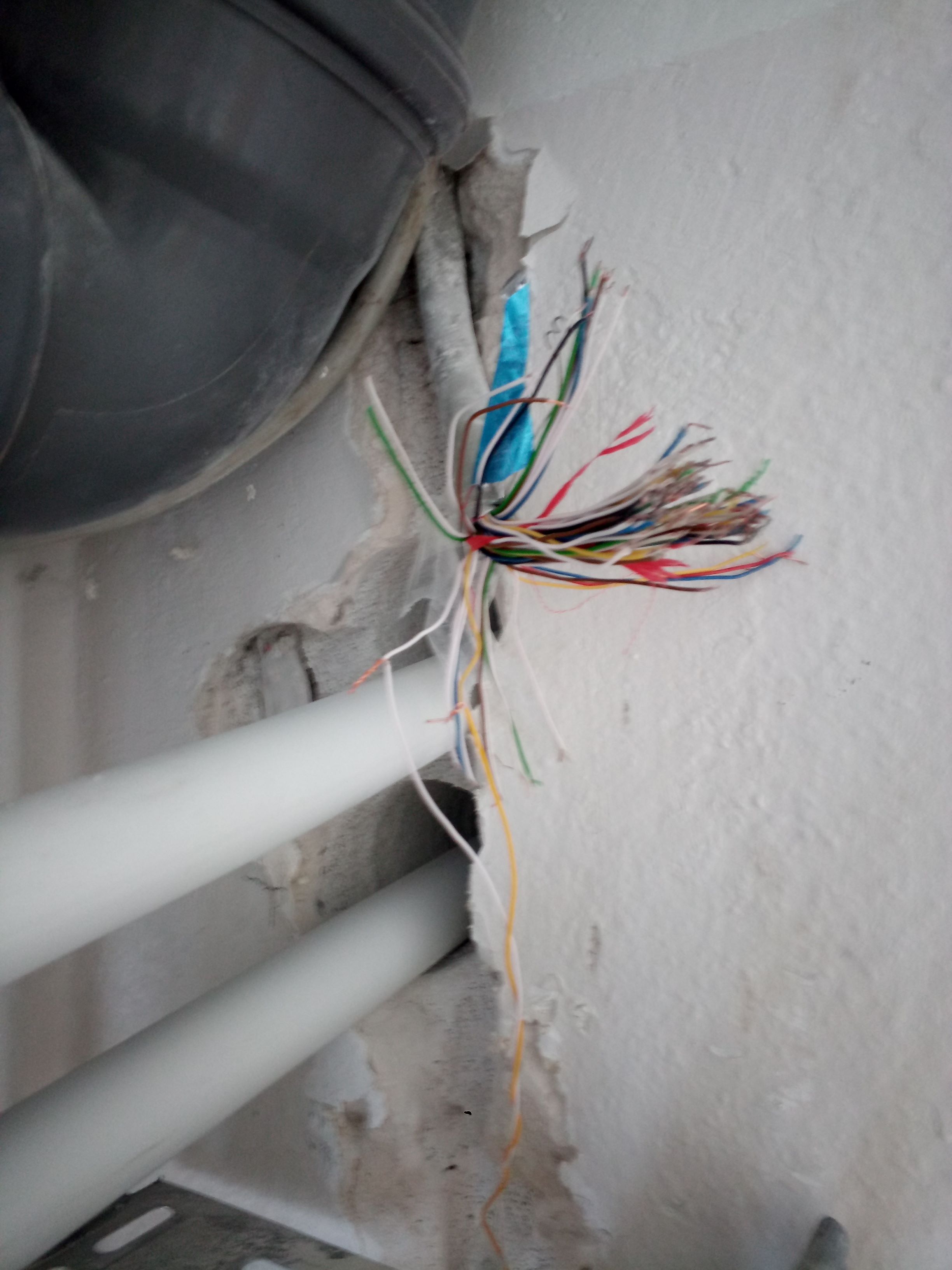

habe bei der Reparatur der Heizung ein Telefonkabel gekappt. Dieses
besteht aus 50 bis 100 Einzeladern. Früher gab es hier eine
Telefonanlage. Von den 50 bis 100Adern sind nur zwei belegt - also nur
ein Anschluss. Die zwei Adern zum Anschluss in der Wohnung habe ich per
Ohmmeter identifiziert. Wie finde ich die entsprechenden zwei Leitungen,
die vom DSl-Anschluss kommen? Was ist da für ein Signal drauf und womit
kann ich es messen? Es sind mindestens 5 Adernpaare mit gleicher
Farbkennung wobei die optische Zuordnung des weißen Leiters leider nicht
möglich ist. Wenn ich wüsste, auf welchen zwei Adern das Signal liegt,
könnte ich die Leitung in die Wohnung neu legen.
Die Telekom ist leider überfordert.

Doch, es kommt auf die Anordnung der Aderpaare im Kabel an. Das lernt
man in der Ausbildung und darum solltest Du einen Fachman daran lassen.
von MaWin (Gast)
grundschüler schrieb:
> Die zwei Adern zum Anschluss in der Wohnung habe ich per Ohmmeter
> identifiziert. Wie finde ich die entsprechenden zwei Leitungen, die vom
Es sind im anderen Ende dieselben beiden Leitungen.
Einfach nach Bündel und Farbe die entsprechenden Gegenstücke suchen.

Das hilft dem TO jedoch nicht weiter. Wenn er selber reparieren will
(imho zulässig, das es vermutlich nach dem Übergabepunkte passiert ist
[Heizungsreparatur, ehemalige Telefonanlage]), dann muss er halt das
Auszählen eines 50DA-Kabels lernen. Das ist nicht besonders schwierig.

von Dirk B. (dirkb2)
> Dieses besteht aus 50 bis 100 Einzeladern.
Das sind 25 bis 50 Paare.
Bei den Telekomfarben im Kabel bleiben da 5 Kombinationen übrig, die man
ja mal ausprobieren kann.
Habe ich versucht und nicht geschafft - es sind schlicht zu viele
Möglichkeiten und der Kernbohrer hat das Kabel ziemlich zerfetzt so dass
eine optische Zuordnung nicht möglich ist. Es ist auch kein Telekom
Kabel sondern eher so etwas: (Bild)
von grundschüler (Gast)
noch ein Foto zur Verdeutlichung des Problems.
von Onkel Hotte (Gast)
> Von der Staße kommt ein Kabel mit vier Adern.
Und wo ist dann das Problem?
> Ich vermute, dass auf zwei
> dieser Adern ein digitales DSL-Signal ist
Ja, auch wenn "digital" in diesem Kontext Blödsinn ist.
> dass mehrere Telefonanschlüsse ist.
Nein.
> Ich vermute, dass diese zwei Adern - über die alte Telefonanlage mit 100
> Adern - in diverse Wohnungen geführt und mittels DSL-Splitter dann in
> ein Signal für den einzelnen Telefonanschluss zerlegt wird.
Völliger Quark.
> Wenn das so ist müsste es doch möglich sein, die 100adrige Telefonanlage
> zu umgehen und das 4adrige Kabel direkt an den Wohnungsanschluss zu
> führen??
Ja, natürlich. Nimm ein DSL-Modem, eine Fritzbox oder was auch immer mit
zu dem Punkt, wo die Strippe von der Straße kommt und probiere aus. Sync
gibt's auch ohne Zugangsdaten. Ab dort legst du neu, fertig.
von Fuzzi (Gast)
Wo ist jetzt das Problem? Es wurde oben schon mehrfach erklärt, wie das
Kabel ausgezählt wird. Klar ist aber auch, dass man die Reparaturstelle
großzügig freilegen muss und mit möglichst dem gleichen Kabel die
defekte Strecke ersetzen muss.
Oder man wählt halt den einfacheren und in meinen Augen auch
sinnvolleren Weg und legt einfach ein neues Kabel mit 2 oder 4 DA vom
Übergabepunkt. Da wir aber deine räumlichen Voraussetzungen nicht
kennen, bleibt es ein Blick in die Glaskugel...
Sauber abschneiden und abmanteln, Rest s. oben.
> Es ist auch kein Telekom Kabel sondern eher so etwas: (Bild)
Und? Auszählen!

a) Das Loch etwas größer machen. Mit ca. 20-30cm in beide Richtungen
kann man gut auszählen. Besorge dir Schalltdraht und 200 Aderverbinder,
die gelgefüllt sind, z.B. sowas
https://www.conrad.at/de/p/cellpack-145624-avs-einzeladerverbinder-flexibel-0-40-0-90-mm-starr-0-40-0-90-mm-polzahl-num-2-1-st-transparent-1600343.html
und verbinde alle Adern. Wie man auszählt wurde ja schon beschrieben.
b) Finde den von dir vermuteten DSL-Splitter und wenn möglich lege neue
Leitung mit 4 Adern. Wie viele Wohnungen hängen an der Leitung?

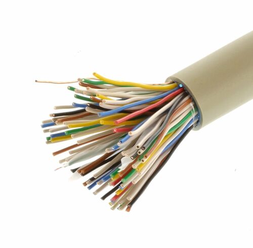

von MaWin (Gast)
Gar keine, Grundschüler ist ein Troll.
Erst redet er von nur 2 benutzen Adern, dann von mehreren Wohnungen,
dann zeigt er ein Katalogbild
weil er har kein Photo von seinem Kabel machen kann weil er gar kein
zerschnittenes Kabel hat,
dann gab es angeblich eine an DSL gehängte Telefonvermittlung und es
kamen gar keine 50DA ins Haus, sondern es ist eine rein hausinterne
Leitung, bei der wäre es ein einfaches, das andere Ende der 50DA Leitung
mit ihrem Übergang auf die ins Haus gehende 4 Adern
(wo gibt es so was, 12 sind mindesens üblich) zu finden um die benutzten
2 aufsfindig zu machen, zum Durchgangsmessen abzuklemmen.
Seine Geschichte ist dermassen gelogen, dass sich die Balken biegen, er
ist ein sehr dummer Troll der anderen Leuten bloss die Zeit stehlen
will.

von HildeK (Gast)
> Von der Staße kommt ein Kabel mit vier Adern. Ich vermute, dass auf zwei
> dieser Adern ein digitales DSL-Signal ist,
Genau. Und an welche Farben deines kaputten Kabels sind die beiden denn
angeschlossen? Bzw. welche Farben gehen denn zu deinem
Wohnungsanschluss? Wenn du Glück hast, war es rot-blau. Die Kombination
gibt es nur einmal bei 50DA. Du musst nur das DA-Pärchen finden. Die
Farben hast du, denn das sind die selben, die zur Wohnung gehen.
Du musst einfach an deiner Schadstelle, zumindest die Seite zum
Übergabepunkt, vorsichtig 5-10cm vom Mantel befreien. Dann siehst du
auch, wie die Verdrillung und wie der Lagenaufbau ist und kannst
auszählen.
ODER:
Du klemmst im Übergabepunkt die beiden Adern deiner internen Leitung ab
und schließt sie kurz. Dann kannst du unter Berücksichtigung der Farben
auf der andern Seite mit dem Ohmmeter das Paar finden. Das wären zwar
immer noch 60 Messungen; das kann man in 10 Minuten erledigen. Die
andern 49 DA kann man offen lassen, da sie nicht mehr genutzt werden.

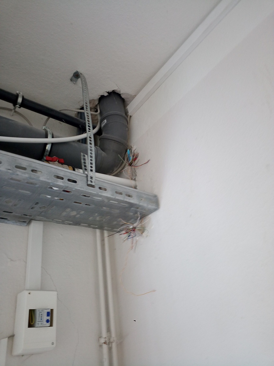

von Zeno (Gast)
Du mußt viel länger abisolieren, damit mant die Verseilung und Lagen
erkennen kann - wurde Dir aber schon mehrfach gesagt.
MaWin schrieb:
> Welcher Troll fragt erst, nach dem er sich
> 95km entfernt hat.
Ich bin jedenfalls zu 100% Grundschüler während du vermutlich einer der
zahlreichen MaWin-Trolle bist bzw. kaum glaubhaft darlegen kannst dass
du der Original-MaWin bist.
Die Heizungsreparatur war vor einigen Monaten. Dass das mit der Telekom
nicht geklappt hat, habe ich erst jetzt vom Mieter erfahren. Mieter sind
manchmal nicht einfach. Bevor ich mir die Scheiße selbst antue - wozu
ich keinerlei Bock habe - wollte ich hier um Rat fragen und zwar ganz
konkret zum DSL-Signal.
Im Prinzip habt ihr mir auch weitergeholfen. Ich weiß jetzt was ich
machen muss. Nur der Ton in manchen Beiträgen ist sehr gewollt komisch,
was die Kommunikation erschwert. Die zwei Fotos sind nicht Original
sondern aus dem Internet um zu demonstrieren, um was für ein Kabel es
sich handelt.
Gelb und weiß - wenn ich alle gelben und alle weißen ankommenden Kabel
miteinander verbinde, müsste es eigentlich auch gehen. Neues Kabel legen
ist aber einfacher.
> ist aber einfacher.
Davon gibt es doch nur wenige Paare.
Probier die einfach aus.
Wenn du die Möglichkeit für ein neues Kabel hast, mach das.

Es könnte auch helfen mal ein ECHTES Bild des Problems zu posten. Wenn
die Leitungen zumindest auf der einen Seite bereits zugeordnet sind,
sollte sich das gleiche auch auf der anderen Seite mit moderatem Aufwand
finden lassen. Außer da wurde (was ich irgendwie vermute) das Kabel
enorm zerfetzt. Eine Ader die auf der einen Seite "außen" ist, sollte
dies auch auf der "anderen" Seite sein.
Ist der Anschluss noch mit analogem Telefon (=Splitter vorhanden)? Falls
ja, anrufen und schauen wo die Klingenspannung rauskommt. Das KÖNNTE
sich auch "fühlen" oder messen lassen, werde kreativ...
Hier wurde auch mal eine Leitung unfreiwillig zerlegt (andere Person,
nicht ich). Das dauerte bis jemand raus kam um das zu reparieren. Also
wurde das kurzerhand selbst überbrückt. Waren auch einige Adern, zwar
keine hundert, aber erforderte etwas Geschick zur Lösungsfindung.
Funktionierte.
Langfristig sollte da der Profi ran.

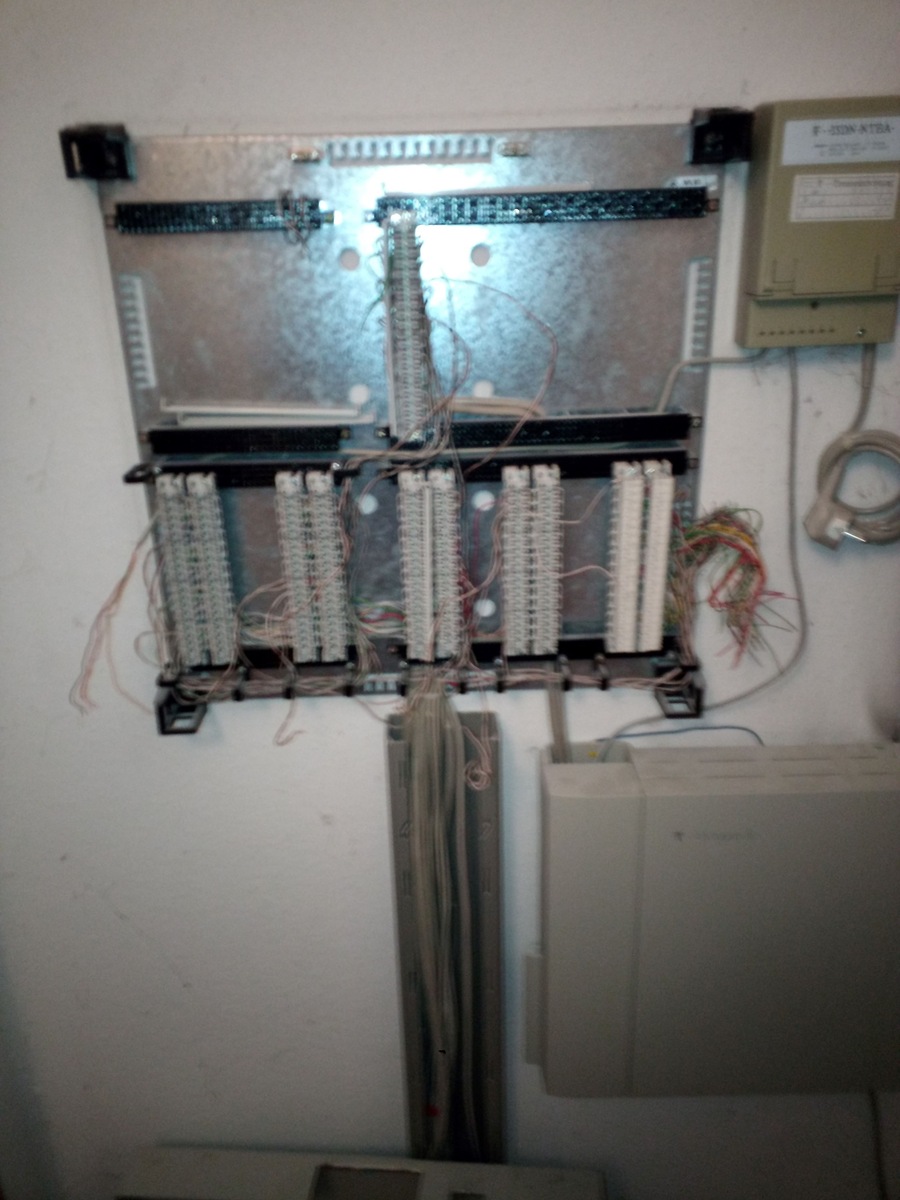

Für den Troll-MaWin hier die Fotos.
Habe die zwei Adern jetzt wieder Verbunden. In den Telefonverteiler geht
von der Straße ein Kabel mit 4 grünen Adern. Zwei fürs EG(funktioniert).
Zwei fürs OG(funktioniert nicht). Die Leitungen fürs OG getrennt und
Kabelfinder drangehängt. So waren die betreffenden gelb/weißen Adern vom
Hausanschluss kommend leicht zu identifizieren. Kabel wieder verbunden.
Verbindung zwischen Telefondose und Hausanschluss ist jetzt durchgängig
da - aber kein DSL-Signal. Damit ist es jetzt aber eine ganz normale
Störung für die der Telefonanbieter zuständig ist.
Habe überlegt, ob ich EG und OG Zuleitung miteinander verbinde. Da ich
aber vom Aufbau des DSL-Signals zu wenig Ahnung habe, habe ich es
gelassen.

Und bei einem 50-DA-Kabel sind maximal 10 gleichfarbige Paar vorhanden.
Die Fotos vom TO zeigen aber eher ein Kabel mit 20 DA oder 24 DA, dann
gibt es nur maximal vier oder fünf gleichfarbige Paare.
Aber er hat ja die Verbindungen bereits gefunden - alles gut! 😀
von Jemand (Gast)
Nur Theoretiker hier unterwegs?
Das ist kein 50 DA, max. 25 bis 30 DA bei ca. 6x Blauen.
Und ...kommt der TO nun weiter mit den Infos, Geschreibsel hier?
Nochmal ein Stk. ca. 3 cm absetzen und vorsichtig "aufmachen", wenn ihm
das was sagt!?
Der Mensch der die Löcher gebohrt hat wahr wohl er, der TO?
Der VT mit der Tel.Anl. u. dem alten NTBA ist aber nicht das eine Ende
vom Kabel? Und die andere Seite vom Kabel die am APL, davon gibt´s kein
Bild?
Wieviele mtr. Leitungsweg sind das eigentlich, und dann noch von oben
nach unten verlaufend?
Das Kabel war auch noch unter Putz verlegt, ui ui ui?
Verstoß ggn. die Normen, denn dann wäre es einfacher auswechselbar
gewesen, aber so!?

Ohne ein Foto vom anderen, oder den beiden Enden des Kabels, braucht man
hier nicht weiterrätseln.
