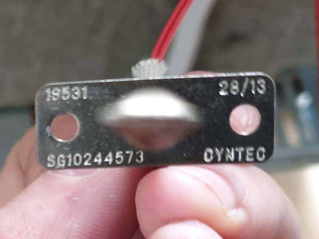

Markus Duspol schrieb: > Der Typname ist Bauknecht ELCE 7253 PT, aber das Netz hält sich da mit > Service-Manuals bedeckt. Da sollte ein Pt500 von Cyntec verbaut sein. Teste die Elektronik indem du einen Widerstand statt des Sensors anschließt, z:B. 820 Ohm für 170°C. Edit: an anderer Stelle im SM steht Pt1000. Das ist nun verwirrend, sollte sich aber über den Test mit dem Widerstand prüfen lassen. Gib besser noch die 12-stellige Servienummer vom Typenschild durch.
Markus Duspol schrieb: > Es gibt keine echte Anzeige "Temperatur erreicht". Bist Du sicher? Das wäre ein wirklicher Mangel. Wenn es keine Leuchte gibt, keinen hörbaren Schaltpunkt und auch sonst keinen Indikator, wie willst Du dann beim Backen den Ist-Zustand feststellen? (Zeugs raus, anderes Zeug backen, ...). Das ist so selbstverständlich wie das Klicken des Blinkerrelais, dass ja auch keine technische Funktion (mehr) hat sondern nur eine Kontroll-Funktion. Zu den 0,5MOhm/kOhm: Das ist alles sehr komisch. Du hast doch sicher mit einem DMM nachgemessen, oder? Das zeigt dann 500 an und Du schreibst das als 0,5M hier rein? Oder hast Du ein Zeigermessgerät? Jedenfalls kann ein PT500 nicht so durchbrennen, dass nur der Temperaturabhängige Teil kaputt geht. Hast Du mal die Spitze in kochendes Wasser gehalten und die Spannung gemessen? Und nochmal: Du bist doch technisch versiert, wenn Du eine Heißluftlötstation hast. Also kannst Du auch jederzeit feststellen, ob er heizt und mit wieviel Watt. Ohne jeden Eingriff in die Elektrik. Mach das doch bitte mal und vergleiche das mit den Leistungsdaten. Alles andere (die Spannung des Neutralleiters, die Kennlinie des Temp-Sensors) ist doch Kaffeesatzleserei gegenüber der einfachen feststellung heizt/heizt nicht/heizt nur mit reduzierter Leistung.
H. H. schrieb: > Gib besser noch die 12-stellige Servicenummer vom Typenschild durch. Die Service-Nummer ist dann wohl die 8556500022100 H. H. schrieb: > Da sollte ein Pt500 von Cyntec verbaut sein. Anbei ein Bild des Thermosensors (genannt "Tastkopf"). "Cyntec" stimmt, ein echtes Datenblatt, welche Charakteristik er normalerweise hat, konnte ich nicht finden. H. H. schrieb: > Teste die Elektronik indem du einen Widerstand statt des Sensors > anschließt, z:B. 820 Ohm für 170°C. Das erwartete Verhalten, wenn die Elektronik in Ordnung wäre, wäre dann wohl: 160° einstellen -> alles bleibt kalt. 180° einstellen -> er heizt, bis er von einem der Thermoschalter gestoppt wird. Das teste ich nächsten Wochenende, wenn ich wieder Zeit habe, den Herd auszubauen und zu öffnen. A. S. schrieb: > Markus Duspol schrieb: >> Es gibt keine echte Anzeige "Temperatur erreicht". > > Bist Du sicher? Das wäre ein wirklicher Mangel. Ja. Und ich bin nicht glücklich darüber. A. S. schrieb: > Du hast doch sicher mit > einem DMM nachgemessen, oder? Ich habe mit einem Peaktech Milliohmmeter in Vierleitertechnik gemessen. Das Komma sollte nur sagen: Ich rechne mit zweieinhalb echten Stellen, also 0,50 kOhm, keinen geschätzen 500 Ohm. A. S. schrieb: > gegenüber der einfachen feststellung > heizt/heizt nicht/heizt nur mit reduzierter Leistung. Den Strom kann ich problemlos messen (TrueRMS). Aber woher weiß ich ohne Service-Unterlagen, welche Heizleistung normal ist? Auf dem Typenschild steht ja nur die Gesamtleistung (10,7 kW).
Markus Duspol schrieb: >> Gib besser noch die 12-stellige Servicenummer vom Typenschild durch. > > Die Service-Nummer ist dann wohl die 8556500022100 Da ist dir wohl eine Null zu viel rein gerutscht: 855650022100. Aber es klärt die Frage nach dem Nennwert: da ist ein Pt1000 drin.
H. H. schrieb: > Da ist dir wohl eine Null zu viel rein gerutscht Stimmt. (Irgendwie scheint die Handy-Kamera einen Spezial-Filter zu haben, dass Typenschildern automatisch unscharf werden, auch wenn die Vorschau gut aussieht.) H. H. schrieb: > Aber es klärt die Frage nach dem Nennwert: da ist ein Pt1000 drin. Interessant. Die 0,50 kOhm wirkten auch mich zu glatt, um Zufall zu sein. Aber irgendwie passt das auf den ersten Blick nicht zum Fehlerbild: Bei einem PT1000 hätte ich bei gemessenen 520 Ohm erwartet, dass der Ofen komplett durchheizt, bis er von einer Thermosicherung gestoppt wird. Oder einen Fehlercode ausgibt. Viel interessanter: In welchem Dokument steht das drin und habe ich eine Chance, hineinzuschauen?

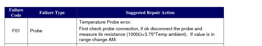

Markus Duspol schrieb: > Den Strom kann ich problemlos messen (TrueRMS). Aber woher weiß ich ohne > Service-Unterlagen, welche Heizleistung normal ist? Auf dem Typenschild > steht ja nur die Gesamtleistung (10,7 kW). Oberhitze: 2450W Unterhitze: 1150W Heißluft: 2000W
Markus Duspol schrieb: > Viel interessanter: In welchem Dokument steht das drin und habe ich eine > Chance, hineinzuschauen? Ist personalisiert, der Ausschnitt muss dir reichen.
H. H. schrieb: > Ist personalisiert, Schade. Aber danke für die bisherigen Zahlen. Damit lässt sich etwas weiter testen, sobald ich wieder die Küche für mich habe. Warum sehe ich denn keinen Fehlercode "F01"? Oder käme ich da nur über IR-Schnittstelle dran?
Markus Duspol schrieb: > Warum sehe ich denn keinen Fehlercode "F01"? Gute Frage. > Oder käme ich da nur über > IR-Schnittstelle dran? Nein, der käme auf dem Display.
