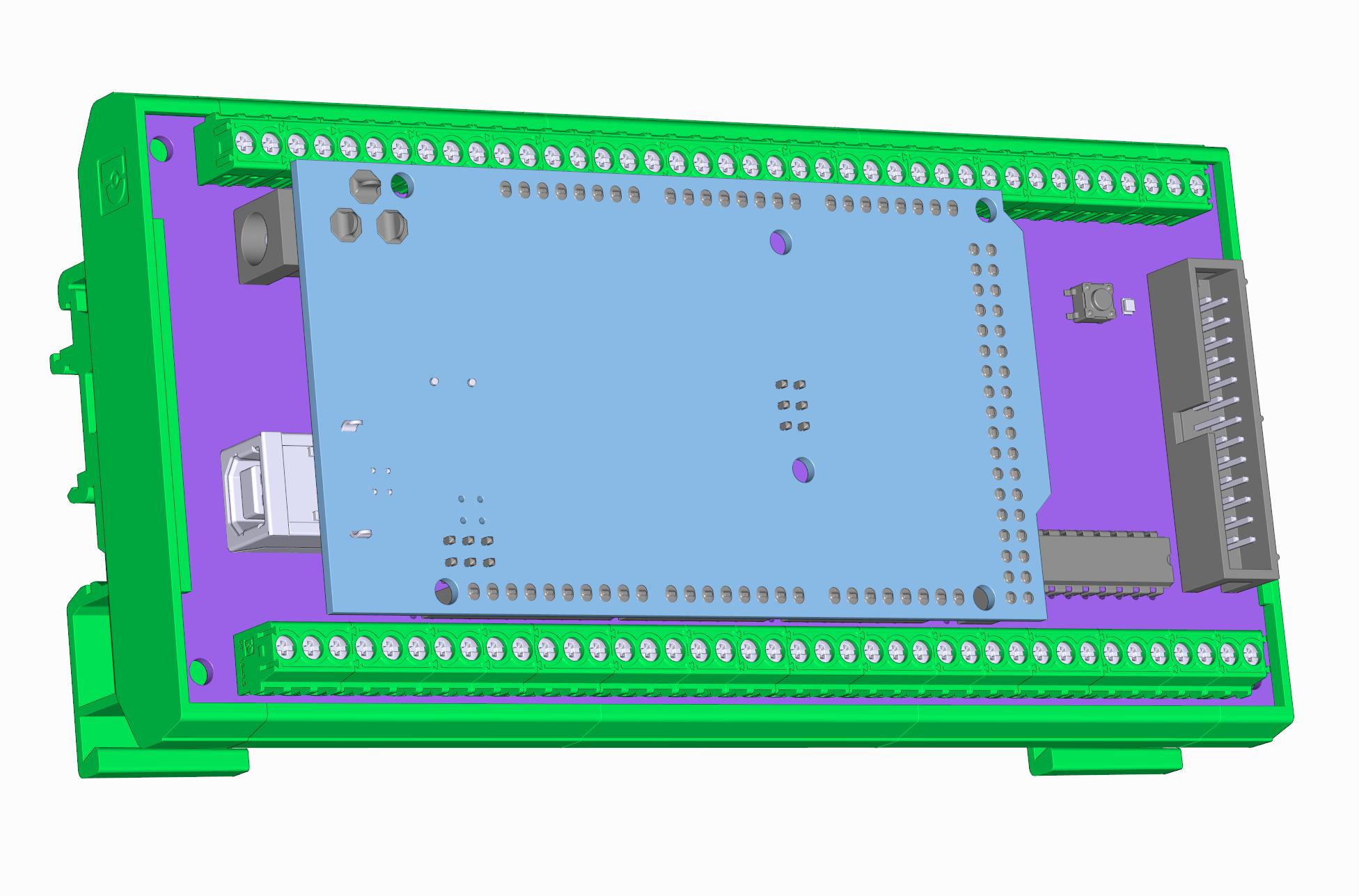

Ich habe das zum Anlass genommen, die dort gemachten Vorschläge
zusammenzutragen und ein schaltschranktaugliches Shield zu entwerfen,
siehe beigefügte Unterlagen (Sorry für das große PDF, Circuitstudio
macht das so). Ich muss erwähnen, dass ich keinerlei eigene
Arduino-Erfahrungen habe. Es ist eine Machbarkeitsstudie, allerdings
komplett mit Schaltplan und Layout ausgearbeitet. Es hat mich einige
Tage Arbeit gekostet, für mich selbst überflüssig, aber das Thema hat
mich gereizt.

Wie soll denn der Arduino-MEGA kontaktiert werden? Der hat
Buchsenleisten auf der Oberseite. Man kann ihn also nur mit Stiftleisten
auf der Unterseite sinnvoll anstecken. Auf deinen Bildern wird der aber
auf der Oberseite abgebildet.
Die Eingangswiderstände sind für 24V ein wenig arg niedrig. 3,6+1k =
4,6k an 24V macht 5mA/120mW, bei 30V sogar 6,5mA/195mW. Ich würde da mal
eher in Richtung 10k gehen, das reicht. Die Eingänge haben keinen
Überspannungsschutz. Ich würde da 30V Suppressordioden vorsehen.

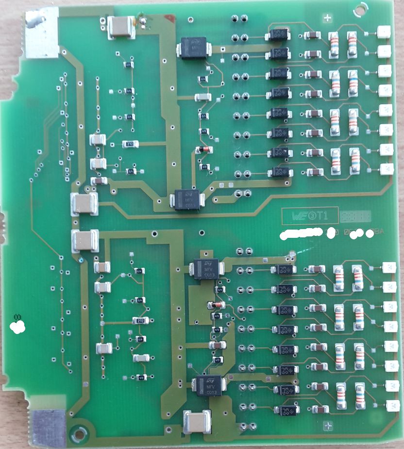

Um die Sache weiter zu verdeutlichen und weils hier gerade herumliegt,
zwei Bilder einer industriell hergestellten 16 Kanal 24V
Ausgangsbaugruppe. (War leider nicht vollständig resistent gegen ätzende
Flüssigkeiten...)
Im wesentlichen sind da drauf:
16 LEDs sowie Freilaufdioden an allen Ausgängen und der
Versorgungsspannung
16 Optokoppler zur Trennung vom Controller, Sicherungen, TVS sowie 16
High Side Switches mit integrierten Überstrom-, Temperaturschutz, etc...
Wie man sieht ist die Konstruktion des TO deutlich besser als ein
nackter Arduino, aber doch weit von einer SPS entfernt.
von Dieter R. (drei)
Ganz einfach, sieht man auf dem JPG-Bild: über Kopf aufgesteckt, wie bei
zahllosen anderen Verdrahtungs-Shields auch. Anders würde das ja auch
gar nicht in das Phoenix-Gehäuse passen.
