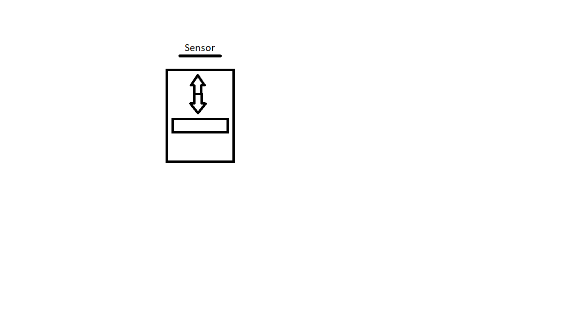

Hallo allerseits,
(Ich habe hier eine Skizze angehängt).
Ist es möglich, dass ein Sensor, welcher ein Magnetfeld erzeugt durch
ein Material hindurch ein anderes Obkjekt aus dem selben Material
"bemerkt"?
Es gibt ja schon diese Induktiven Sensoren (z.B. LDC1000), welche per
Schwingkreis und eddy currents die Induktivität und somit auch den
Abstand zu einem Objekt hin messen können.
Für meinen Anwendungsfall würde ich aber gerne durch eine Schicht
Aluminium  (mit einer Dicke von vllt. höchstens 2-3cm) den Abstand zu
einem auch aus Aluminium bestehenden Objekt messen.
Denkt ihr das wäre möglich oder würde sich das Magentfeld einfach in der
äußeren Schicht Aluminum ausbreiten und von das innere Objekt gar nicht
"bemerken"?
Gibt es hier evtl. jemanden der sagen könnte ob es überhaupt möglich
wäre? Oder ist das ein so spezieller Anwendungsfall, dass ich es sogar
mit EMF-Software simulieren muss?
von Fpgakuechle K. (Gast)
> "bemerkt"?
Nein.
von Simulant (Gast)
Das dicke Aluminium schirmt das Feld zu stark ab. Man kann die
Eindringtiefe (Skintiefe) ausrechnen: selbst bei einer sehr niedrigen
Frequenz von 1kHz wäre die Skintiefe "nur" 2,6mm und das Innere damit
praktisch feldfrei.
Faustregel für die zerstörungsfreie Wirbelstromprüfung ist etwa 1 inch
Eindringtiefe, für niedrige Frequenzen (>10 Hz, jedenfalls keine 100
kHz) . Solche Dickenänderungen kann man sicher nachweisen. Die Kante
sollte in einem Scan zu sehen sein.
Ein Wirbelstromprüfgerät ist im Prinzip ein Vektorieller
Netzwerkanalysator. mit einer einzigen Prüffrequenz z.B. zwischen 10 Hz
und 10 MHz einstellbar. Besonderheit ist, dass man den Punkt im
"Smith-Diagramm" für eine beliebige Impedanz auf Knopfdruck in die Mitte
des Diagramms schieben kann und außerdem die Darstellung um 360 Grad
verdrehen kann.

von B e r n d W. (smiley46)
B-Feld schrieb:
> Abstand zu
Falls die Platten gegeneinander isoliert sind, könnte man die Kapazität
zwischen den Platten messen.
Ich fürchte der Skizze nach, die zweite Platte ist eingesperrt wie
Schrödingers Katze. Da kann man keinen Anschluß herausführen. Elektrisch
abgeschirmt auch noch, also ist auch Radar keine Option. Kann man
durchleuchten, also eine Lichtschranke anbringen? Sonst geht nur noch
Röntgen/Radioaktives.
Ein kleiner Teilchenbeschleuniger vielleicht. Ich habe mal einen Vortrag
der BAM gehört, die haben so ein Schwert untersucht. Anschließend ein
viertel Jahr abklingen lassen.
