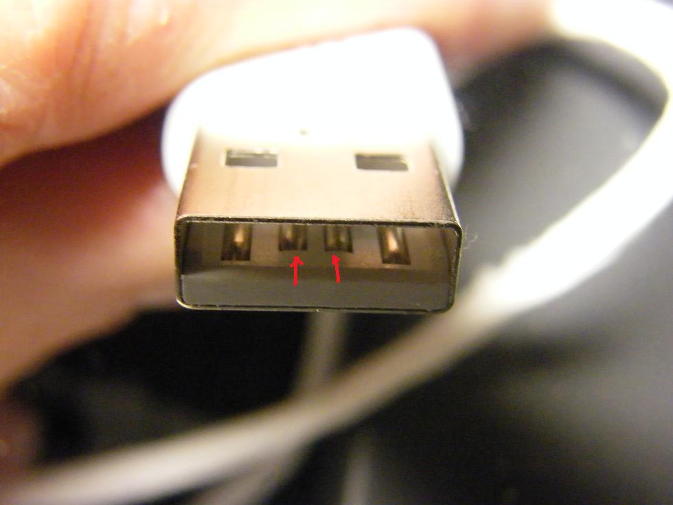

Es fließen oft Ausgleichsströme, die teilweise durch Entstörkondensatoren mit verursacht werden. https://de.wikipedia.org/wiki/Entst%C3%B6rkondensator#/media/Datei:Entst%C3%B6rkondensatoren4.png Ein guter Steckverbinder würde ERST die Masse und dann die Signalleitungen verbinden um Rauch an empfindlichen Transistoreingängen zu vermeiden (z.B. Foto).

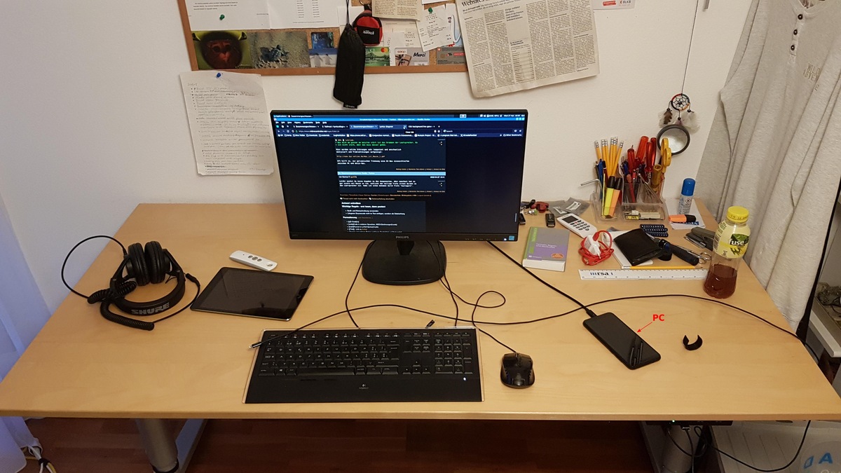

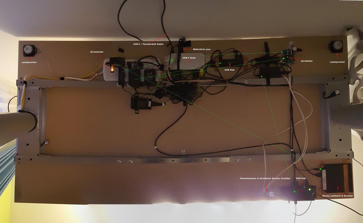

Ich habe mal einige Kabel ein & Ausgesteckt. Das Hauptproblem scheint schon beim Verstärker zu sein. Auch wenn ich das Audiokabel direkt am Verstärker ausstecke, brummt es noch. Sogar lauter als wenn es eingesteckt ist. Ich muss mal sehen, ob das nur die Stromversorgung von dem Ding ist, oder ob ich mir einen anderen kleinen Verstärker suchen muss. Gunnar F. schrieb: > Leider machst du keine Angaben zu den Komponenten Ich kann nicht einfach ein Bild von der ganzen Unterseite vom Tisch machen. Aber ich hab mal ein paar Bilder zusammengesetzt und beschriftet.

Eyeyey schrieb: > Lass mich raten.. Apple Nö, Apple kauf ich mir nicht. Auf dem Bild oben sieht man ja, was da angeschlossen ist. Ich hab zwar auch noch ein iPad, aber auch nur weil ich die gratis kriege, sobald jemand aus der Familie ein neues anschafft und das alte nicht mehr braucht. Ist aber nicht mit einem Apple Konto verknüpft. Hab da nur ein paar PWAs drauf, auch eigene.
Daniel A. schrieb: > Das Hauptproblem scheint > schon beim Verstärker zu sein. Auch wenn ich das Audiokabel direkt am > Verstärker ausstecke, brummt es noch. Ja, dann ist der Verstärker das Problem. Da wird wohl der Eingang nicht ausreichend geschirmt sein. Die langen Leitungen zum Poti unter Deinem Tisch sind recht ungünstig. Das analoge Kabel vom DAC zum Verstärker ist möglichst kurz zu halten. Ideal ist daher Toslink, da der DAC direkt mit im Verstärker sitzt.
