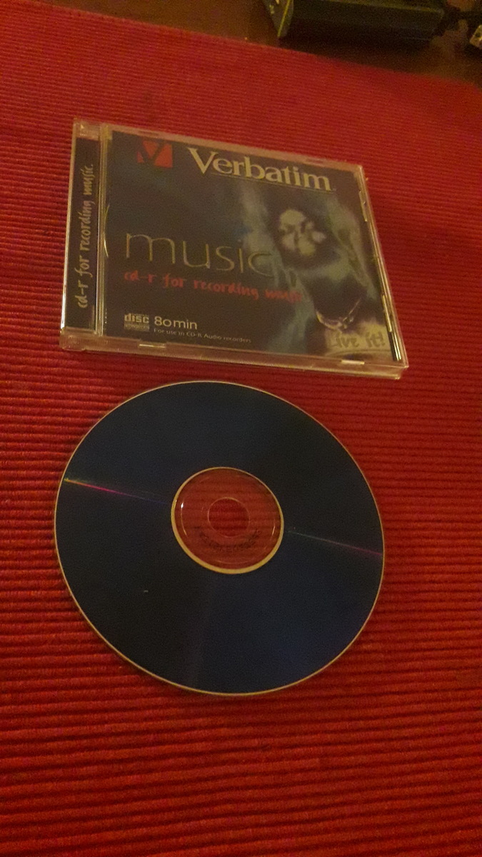

Ich nutze hier unter anderem VERBATIM-Rohlinge mit dem Aufdruck
"CompactDiscRecordable", die funktionieren bisher in jedem getesteten
CD-Player (bis auf den grade genannten und der erkennt ja auch billige
Daten-Rohlinge mit MP3 drauf).
Von der Farbe her sind sie verwendeten VERBATIM-Rohlinge eher bläulich
als gelblich.

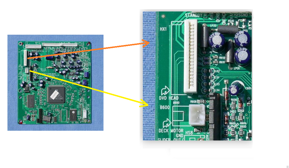

Auf dem Mainboard mit dem OMEGA-DVD-Chip STi5519AVB steht übrigens
drauf, falls das weiterhilft:
V5.33A MAIN BOARD
55-5938014-10-03
REV. 3.01

Hier kann man sich das Mainboard ansehen:
https://www.audio-video-versand.de/Platine-V5-33A-MAIN-BOARD-55-5938014-10-03-REV-3-01.html
Unten links neben der senkrechten schwarzen Steckerleiste ist ein
Jumper mit "DE" daneben.
Ausstecken des Jumpers ändert gar nichts und nach dem Umstecken sagt der
Player nur noch "Hello" nach dem Einschalten (keine weitere
Funktionalität möglich) und "Good Bye" beim Ausschalten.

Rechte der GEMA zu verwirklichen.
Der Künstler will Geld. Das bekommt er aus dem Pott der GEMA. Diese
wiederum treibt die Gelder von Veranstaltungen, Disco's, ect. ein.
Selbst auf der Duld, Kirchweih, Kneipen hält die GEMA Ausschau auf
Sünder.
Die CD-Industrie musste darauf reagieren, und hat eben spezielle 'blaue'
CD's auf den Markt gebracht, die die GEMA-Gebühr bereits beinhaltet. Die
CD's sind deshalbt etwas teurer.
Und nur die Blauen CD's mit AUDIO-Tracks werden vom Player deshalb
abgespielt.
MP3-Files ist etwas anderes. Diese kannst Du mit jeder CD, in jedem
Player abspielen. Sovern die CD ansich dafür geeignet ist.
Steinalte Player kümmern sich wiederum nichts um den Protected Mode.
Ich lese da eher ein "DL" und "die senkrechte schwarze Steckerleiste"
dürfte eine https://de.wikipedia.org/wiki/Joint_Test_Action_Group sein
und wie
Soul E. schrieb:
> Wenn es wirklich daran liegt, wäre das Problem durch eine Anpassung der
> Firmware abzustellen. Dazu brauchst Du den Support des Herstellers, oder
> einen talentierten Hacker.
Warum hängst du so an dem alten Player, für <50,- gibt es Markengeräte
die spielen mittlerweile aber alle DVD mit ab ;-)

Doch sehr wohl. Siehe das Bild. Die Farbe des Rohlings ist hier
entscheidend.
von 888 (Gast)
> entscheidend.
Sowohl Daten-Rohlinge als auch Audio-Rohlinge gab es in blau, dunkelgrün
und Hellgrün. Verbatim hat auch blaue Daten-Rohlinge verkauft, Philips
grüne Audio-Rohlinge.
Für den Brenner entscheidend ist nur der Datensatz im ATIP. Wenn der ihm
nicht passt lehnt er die Scheibe ab.

Es gab wirklich mal diesen Unterschied. CD-R "Audio" waren teurer wegen
der schon genannten GEMA und CD-Rekorder konnten nur letztere
beschreiben. Und die Farbe des Dye ist egal. Verbatim waren blau,
Philips grün, TDK hellgrün und Sony goldgelb. Alles gehabt als CD-R
Audio.

die gezeigte Platine hat übrigens Platz für zusätzliche Funktionen.
"Karaoke" gibts da z.B. zu lesen.
Hier macht die Industrie auch wieder aus einem Teil mehrere Produkte.
Bei dem Preis (3EUR) würde ich mir den Spass mal machen und die
bestellen.

Blau waren die Rohlinge von Verbatim. An sich geschätzt wegen angeblich
besserer Haltbarkeit. Für Audio allerdings eher ungeeignet, weil viele
klassische Audio-Spieler diese Farbe nicht fehlerfrei lesen konnten.

Einige der Rohlinge sind auf jeden Fall von Verbatim.

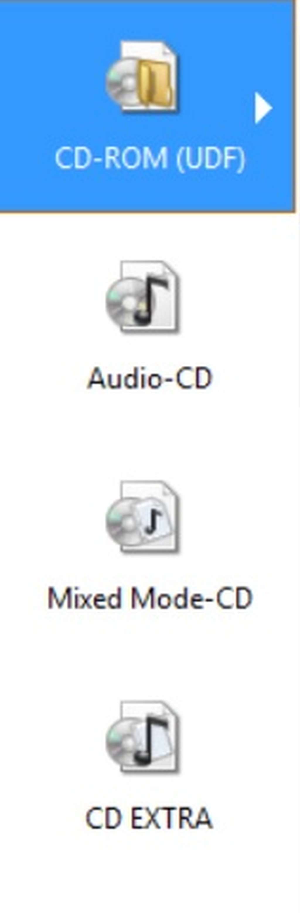

Brenne ich Wav.files (*.mp3) auf CD, habe ich beim Brennprogramm die
Auswahl,
Audio-CD- oder
Daten-CD. etc. pp.
Wähle ich letzteres aus, sieht hinterher nur das CDROM-/DVD-Laufwerk des
PCs die Wavs (*.mp3).
Ein externer CD/DVD-Player streikt da.
Muss also als Audio-CD brennen.
Und jetzt gehen genau die beim PC nicht direkt.
Muss erst wieder "rippen". Einfach auf HDD kopieren und im Mediaplayer
abspielen, geht nicht. Es wird nur die Directory angezeigt im Explorer.

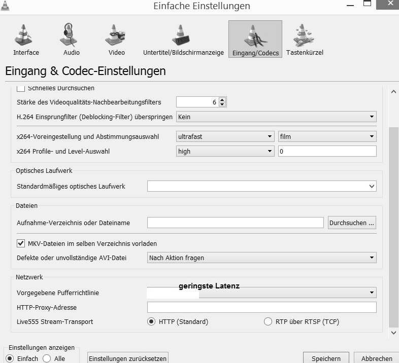

Sogar der vielgepriesene VLC-Player sollte feinjustiert werden, sonst
fransen
Kanten aus oder es ruckelt verdächtig.  (z.B. Pufferrichtlinie :
geringste Latenz)

Aber die anderen Sachen mit dem VLC-Player stimmen doch?
Oder beim neuesten Release wieder nicht?
ciao

Ich hatte damals ein DVD-Player von Cyberhome der ebenfalls sehr
wählerisch war, was Audio CDs anbelangt.
Denn der hat auch nicht alles abgespielt.
Aber ich konnte den Player zum alles Spieler umbauen, in dem ich das
Laufwerk einfach tauschen konnte.
Verbaut war zum Glück ein Standard 5,25" PC DVD-Laufwerk mit IDE
Schnittstelle und normalen Molex Stromanschluss.
An diesen war nur die Frontblende sowie die von der Schublade entfernt.
von Malte (Gast)
Gute Sache mit dem Tausch!
Bei meinem Gerät (s. Anhang) gibt es zwei Verbindungen zwischen dem
Laufwerk und der Mainboardplatine.
Der obere Flachbandstecker könnte eine Art IDE-Kabel-Ersatz sein (HX1,
oranger Pfeil) und der untere zweipolige Stecker (B600, gelber Pfeil)
ist wahrscheinlich einfach die 5V-Versorgung für das Laufwerk.
Jetzt wäre es interessant zu wissen, ob man an diesem HX1-Stecker
irgendwie ein IDE-DVD-Laufwerk anschließen kann.
(das Laufwerk selber zu tauschen wäre kein Problem, weil die Abmessungen
identisch sind)
von 888 (Gast)
IDE hat 16 Datenleitungen, 3 Adressleitungen, 10 Steuerleitungen. Wird
ein bisschen knapp mit Deinen 20 Pins.
Nö. Das ist ein Flex Kabel, welches direkt an eine mehr oder weniger
dumme Lasereinheit geht. Da läuft Trackingspule, Fokusspule,
Lasersignale und vermutlich auch der Tracking Motor drüber.
Nochmal nö. Da steht doch 'Deck Motor' dran. Das wird wohl die Schublade
sein.
