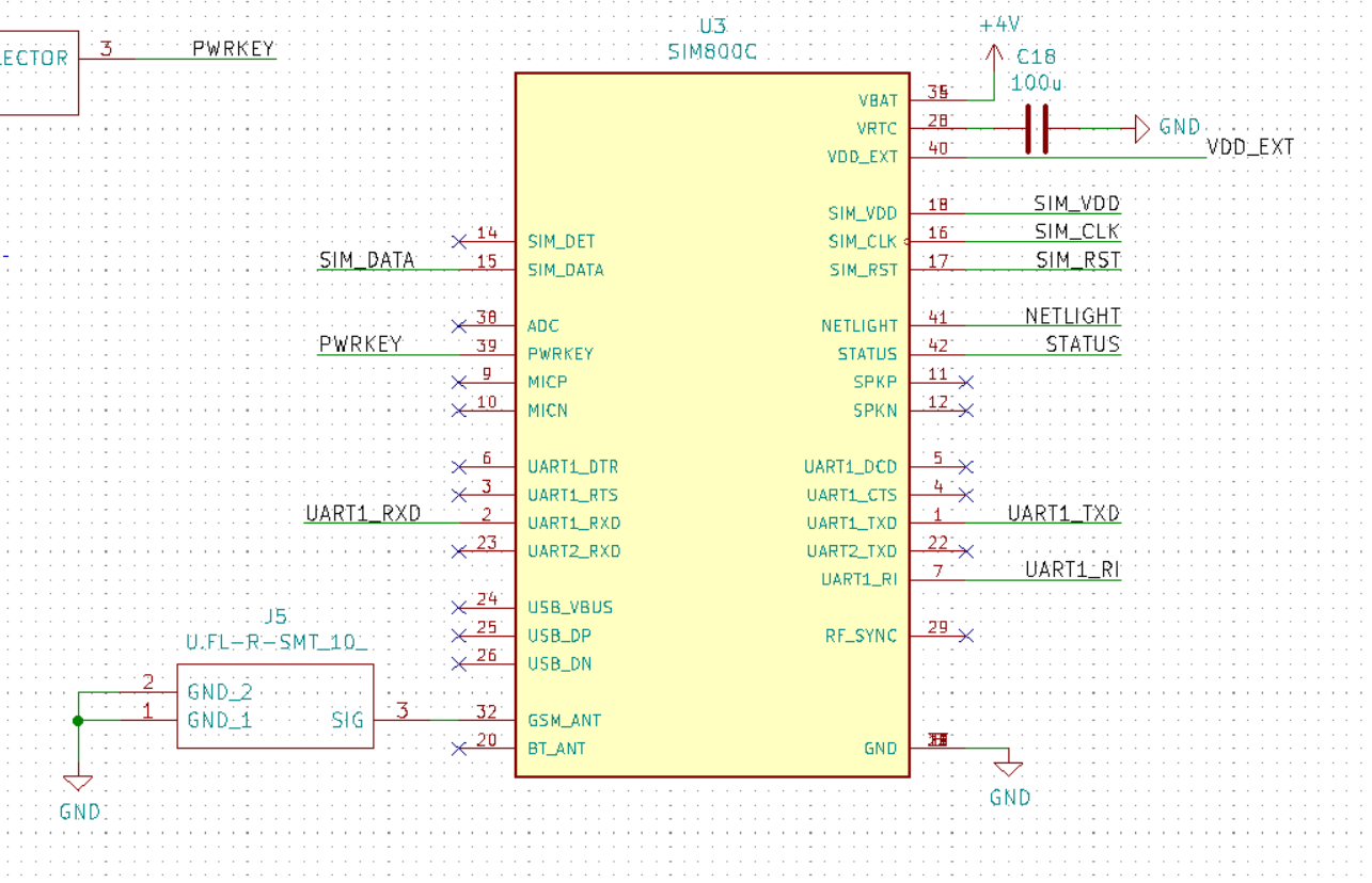

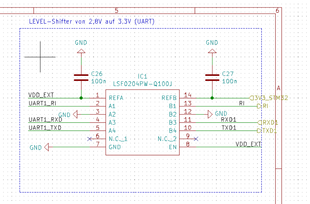

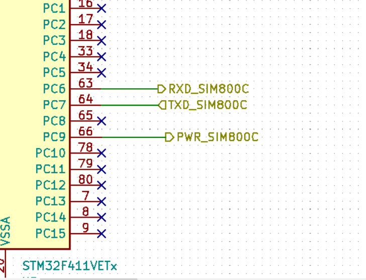

Guten Tag! Ich bin dabei mein selbst erstelltes Board mit einem STM32F411VET6 in Betrieb zu nehmen. Ich habe schon zuvor das ganze mit dem Discovery Board getestet und in Betrieb genommen dabei hat alles funktioniert. Im Detail wird dabei zu einem SIM800C Modul daten ausgesendet und es sollten Daten zurückgelesen werden. Dazwischen ist auch ein Pegelwandler der zur Sicherheit Die Signale auf die 3,3V für den STM32 umwandelt. Es wurde bereits alles mit dem Oszilloskop gemessen, es wird ein Signal über die TX Leitung zum SIM800C ausgesendet und der SIM800C antwortet auch und sendet diese zurück bis zum STM32F411, dieses Signal kommt auch an bis zum PIN. Die Signale sehen dabei auch komplett schön aus und es gibt kein rauschen oder sonstiges drauf. Jetzt zum eigentlichen Problem: Egal was ich mache der STM32F411 möchte am RX Pin nichts auslesen, ich hab dies schon per Polling, IT und DMA probiert. Ich lasse mir dabei das Buffer an einem Display anzeigen und nie steht was drinnen. Ich habe zurzeit die IT Methode drinnen, d.h. sobald eine Nachricht empfangen wurde, wird wieder auf eine neue Nachricht gewartet usw... Der Programmcode den ich verwende ist hier zu finden: https://controllerstech.com/uart-receive-in-stm32/ unter Interrupt Method Auch der Interrupt is aktiv geschalten usw. ich hab bereits alles mögliche überprüft und komme nicht drauf warum er nichts empfangen möchte obwohl er perfekt aussendet. Kann es sein dass der PIN beschädigt ist oder so? Danke im Voraus!

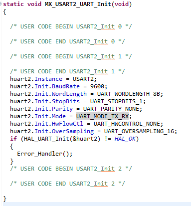

Wichtig ist, daß die MODER + AFR des RX-Eingangs richtig gesetzt sind und daß bei USARTx->CR der Empfänger aktiviert wurde. Was ist denn der Inhalt dieser Register?
m.n. schrieb: > Wichtig ist, daß die MODER + AFR des RX-Eingangs richtig gesetzt sind > und daß bei USARTx->CR der Empfänger aktiviert wurde. > Was ist denn der Inhalt dieser Register? Um die UART zu initialisieren und einzustellen verwende ich die Funktionen des STM32-CubeIDEs, dieser generiert mir folgenden Code für die UART2 (Im angehängten Bild zu sehen).
Stefan M. schrieb: > Um die UART zu initialisieren und einzustellen verwende ich die > Funktionen des STM32-CubeIDEs, dieser generiert mir folgenden Code für > die UART2 Das reicht aber nicht. Du zitierst einen Text ohne ihn offensichtlich verstanden zu haben. Zeige dein komplettes Projekt (als *.zip Datei, vorher cleanen).
uff basse schrieb: > Stefan M. schrieb: >> Um die UART zu initialisieren und einzustellen verwende ich die >> Funktionen des STM32-CubeIDEs, dieser generiert mir folgenden Code für >> die UART2 > > Das reicht aber nicht. Du zitierst einen Text ohne ihn > offensichtlich verstanden zu haben. > > Zeige dein komplettes Projekt (als *.zip Datei, vorher cleanen). Nein die Frage hatte ich sowieso net wirklich verstanden da ich nicht wirklich direkt auf Registerebene arbeite. Anbei ist mein komplettes Projekt mal zu sehen, dabei handelt es sich eben nur um ein Testprojekt mit Delays usw...

Wie testest du, ob der Mikrocontroller etwas empfängt? Hast du einen Breakpoint im entsprechenden Interrupt Handler gesetzt?
123456 schrieb: > Wie testest du, ob der Mikrocontroller etwas empfängt? Hast du einen > Breakpoint im entsprechenden Interrupt Handler gesetzt? Ich habe es auf 3 Arten getestet: Ich lasse mir das Buffer in dem die Daten gelangen sollten, durchgehend an einem Display anzeigen. Zweitens habe ich eine LED realisiert die getoggelt werden sollte, sobald der Interrupt ausgelöst wurde. Und drittens habe ich auch über den Debugger versucht Daten rauszufinden, dabei konnte ich auch nicht fündig werden.
Stefan M. schrieb: > Ich habe das Gefühl ich übersehe irgendwie etwas komplett > offensichtliches... Ich sehe in der (deiner) while(1) Schleife keinen Aufruf Daten zu empfangen..... Stefan M. schrieb: > Muss man etwas beachten bei UART wenn man nicht mehr das Discovery Board > verwendet oder? Wenn du alles (UART Leitungen) so verdrahtet hast wie auf dem Discovery Board dann sollte es passen.
uff basse schrieb: > Stefan M. schrieb: >> Ich habe das Gefühl ich übersehe irgendwie etwas komplett >> offensichtliches... > > Ich sehe in der (deiner) while(1) Schleife keinen Aufruf Daten zu > empfangen..... > > Stefan M. schrieb: >> Muss man etwas beachten bei UART wenn man nicht mehr das Discovery Board >> verwendet oder? > > Wenn du alles (UART Leitungen) so verdrahtet hast wie auf dem > Discovery Board dann sollte es passen. Ich habe den Aufruf zum Datenempfangen vor der While Schleife gehabt. Hintergrundgedanke: Es sollten die Datenpakete empfangen werden und anschließend wird der Interrupt ausgelöstet. In diesem wird wieder ein Aufruf zur Datenabfrage gestartet usw. Ich hab es nun auch sicherheitshalber versucht direkt in der While Schleife zu starten, funktionierte leider auch nicht...
Stefan M. schrieb: > Es sollten die Datenpakete empfangen werden und > anschließend wird der Interrupt ausgelöstet. In diesem wird wieder ein > Aufruf zur Datenabfrage gestartet usw. Nicht erst nach einem Datenpaket, sondern nach jedem Zeichen muß ein Interrupt ausgelöst werden! Sowas:
