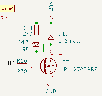

Guten Abend, ich habe die Schaltung wie im Bild aufgebaut (Last an Pin 3-4). Der Mosfet wird mit 3V3 Push/Pull angesteuert und schaltet auch einwandfrei ein. Ohne Last schaltet er auch einwandfrei wieder aus. Nur mit Last schaltet er einfach nur schlecht ab. Woran kann das liegen? Geschaltet wird eine Pumpe mit nicht mal 1A Arbeitsstrom. https://cdn-reichelt.de/documents/datenblatt/A100/IRLL2705PBF.pdf AUS_mit/ohne_Last: Spannung an Drain Danke
Die Treiberleistung ins Gate ist zu gering. Die Miller-Ladung steuert daher deinen Mosfet wieder auf.
Wäre schön, wenn du auch mal dein Einschaltvorgang oszillografierst, dann sieht man nämlich den Einfluss des Miller Effekt deutlich. Im Moment vermute ich, das der 270 Ohm Widerstand einfach zu gross ist, um das Gate zügig zu entladen. Probier mal was um die 10-30 Ohm. Du wirst sicher nicht so viele Schaltvorgänge/Sekunde haben, das du dir Sorgen um eine Überlastung des Steuerpins machen musst.

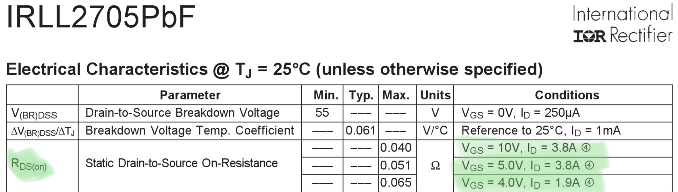

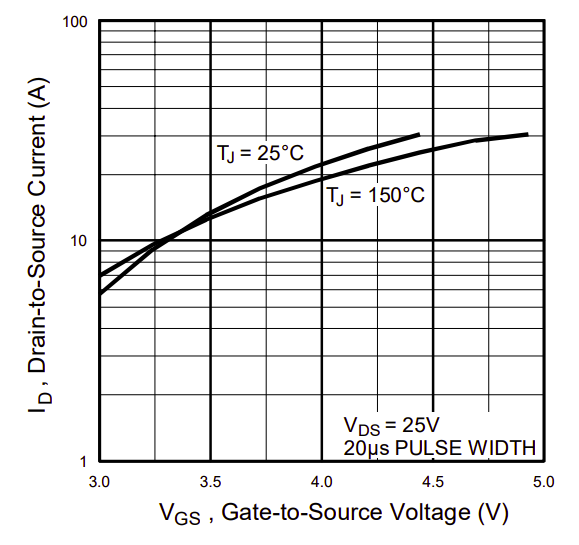

Domenik schrieb: > Mosfet wird mit 3V3 Push/Pull angesteuert > https://cdn-reichelt.de/documents/datenblatt/A100/IRLL2705PBF.pdf Dieser MOSFET ist nicht für Ansteuerung mit 3,3V spezifiziert! Und dein Schaltproblem wird von fehlender Masse kommen.
H. H. schrieb: > Dieser MOSFET ist nicht für Ansteuerung mit 3,3V spezifiziert! Naja, er sollte es schon schaffen, wenn man dem Gate-Source Voltage Diagramm trauen darf. Immerhin zieht der TE nur 1A. Schön ist anders, aber klappen sollte es einigermassen. Allerdings vermute ich bei diesen Oszillogrammen Aufbaufehler, wie z.B. eine viel zu dünne Powerführung.

Ich würde R16 auf 100R ändern und noch einen ca. 10k Widerstand vom Gate auf GND legen.

Jörg R. schrieb: > Ich würde R16 auf 100R ändern und noch einen ca. 10k Widerstand vom Gate > auf GND legen. Habe ich auch überprüft, aber V(Gate) fällt nahezu perfekt auf Masse.

Domenik schrieb: > H. H. schrieb: >> Dieser MOSFET ist nicht für Ansteuerung mit 3,3V spezifiziert! > > Woran machst du das fest? Für Dich sind diese Werte aus der Tabelle wichtig: https://www.mikrocontroller.net/attachment/555313/6A34AA85-2FDD-41C2-93A8-E2A3F4D53D69.jpeg
Bearbeitet durch User
Domenik schrieb: > Das habe ich leider nicht probiert, da Mosfets fest verlötet sind (SMD) Einfach kleine Drahtbrücke nehmen und Gate und Source miteinander verbinden. Sollte ez machbar sein.
Jörg R. schrieb: > Für Dich sind diese Werte aus der Tabelle wichtig: Oder eben nicht. Denn genau da fehlt in der Spalte "Conditions" die R_DSon für V_GS= 3,3V.
Timo N. schrieb: > Jörg R. schrieb: >> Für Dich sind diese Werte aus der Tabelle wichtig: > > Oder eben nicht. Denn genau da fehlt in der Spalte "Conditions" die > R_DSon für V_GS= 3,3V. Deswegen ist der Mosfet für den TO nicht geeignet. Jörg R. schrieb: > Matthias S. schrieb: >> H. H. schrieb: >>> Dieser MOSFET ist nicht für Ansteuerung mit 3,3V spezifiziert! >> >> Naja, er sollte es schon schaffen, wenn man dem Gate-Source Voltage >> Diagramm trauen darf. Immerhin zieht der TE nur 1A. > > Der TO nutzt den Mosfet im Schaltbetrieb. Daher nimmt man kein Diagramm > um den passenden Mosfet auszuwählen, sondern spezifizierte Werte für den > Rds(on) aus der Tabelle. Daher hat H. H. schon recht.
Jörg R. schrieb: > Deswegen ist der Mosfet für den TO nicht geeignet. Ja, ich wollte es für ihn nur deutlicher machen.

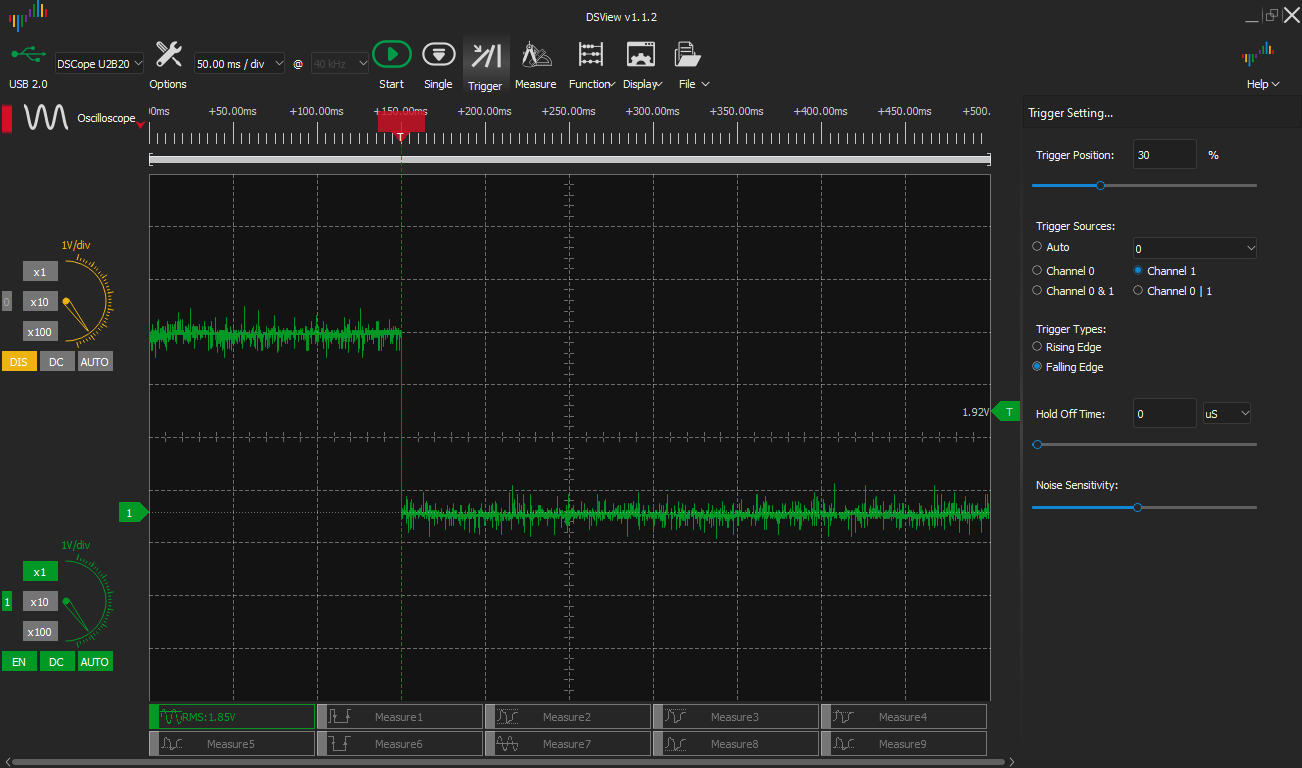

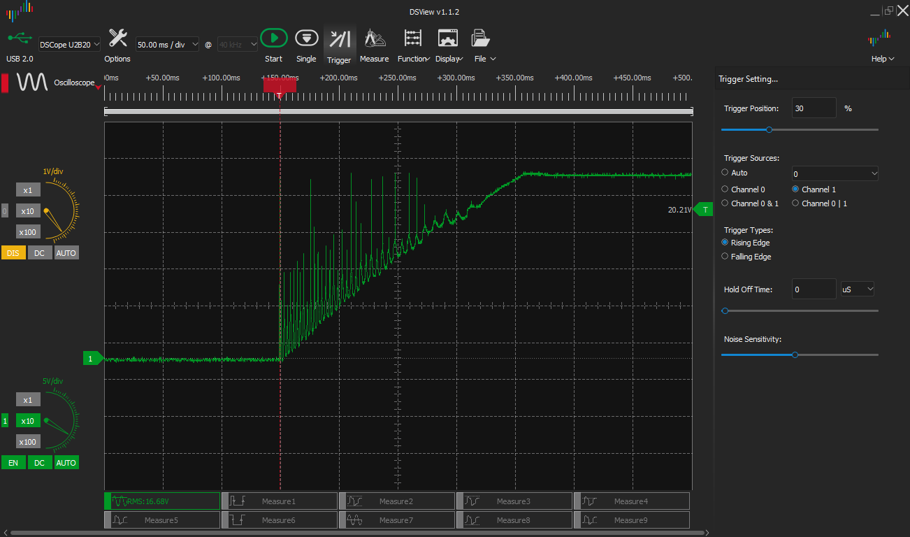

Das Störsignal wird durch den nachlaufenden Motor im Generatorbetrieb verursacht. Dies kann man insbesondere auch an der sinkenden Frequenz erkennen.
Ob die Pumpe da als Generator arbeitet? Hast du als Last mal einen ohmschen Verbaucher ausprobiert?
Andreas S. schrieb: > Das Störsignal wird durch den nachlaufenden Motor im Generatorbetrieb > verursacht. Na endlich.
Andreas S. schrieb: > Das Störsignal wird durch den nachlaufenden Motor im Generatorbetrieb > verursacht. Dies kann man insbesondere auch an der sinkenden Frequenz > erkennen. Wie könnte man das wegbekommen? Tiefpass? Schnellere Diode? RC-Glied? Kondensator? Spule? Jörg R. schrieb: > Sorry, deiner ist ja SMD. > > IRLML2502 oder IRLML6344. Dankeschön. Den 2502 hatte ich sogar vorher geplant, jedoch Angst gehabt einen SOT23 einzusetzen. 🙈
Domenik schrieb: > Wie könnte man das wegbekommen? Uwe S. schrieb im Beitrag #7048370: > gar nichts tun
Uwe S. schrieb: > Andreas S. schrieb: >> Das Störsignal wird durch den nachlaufenden Motor im Generatorbetrieb >> verursacht. > > Na endlich. Das hatte ich mir anfangs auch schon gedacht, jedoch hatte ich Pumpen der gleichen Spezifikation (wirkloich 1:1) auf einem Lochraster-Aufbau als Prototyp schon in Betrieb. Der einzige Unterschied - und das finde ich dann echt erschreckend - ist: Die ersten kamen aus den USA, die anderen (wegen Lieferschwierigkeiten) aus China.

Domenik schrieb: > jedoch hatte ich Pumpen > der gleichen Spezifikation (wirkloich 1:1) auf einem Lochraster-Aufbau > als Prototyp schon in Betrieb. Das Verhalten hat aber egal welche Pumpe mit internem EC-Regler. Erst bei Unterschreitung ihrer Mindest-Betriebsspannung KANN der Regler den Rotor entweder auslaufen lassen, Bremsen, weiter kommutieren, usw.. Also diese elend lange "Flanke" auf dem Oszi ist immer da, nur evtl. mit unterschiedlich starken Spikes. Als mach einfach gar nichts.

Jörg R. schrieb: > Noch ein Hinweis für den TO: > > V(GS)th ist die Spannung ab der der Mosfet an zu leiten beginnt, im > uA-Bereich. Oder andersherum..unter dieser Spannung sperrt er. > > https://www.mikrocontroller.net/attachment/555317/3565E33C-C5E4-406B-8706-77A1EE0B4C94.jpeg > > Es ist nicht der Wert den man zur Auswahl eines Mosfet für den > Schaltbetrieb als Kriterium auswählt. Wie würdest du das Diagramm dazu bewerten? Wie gesagt, ich liege bei ca 1A kontinuierlicher Last.

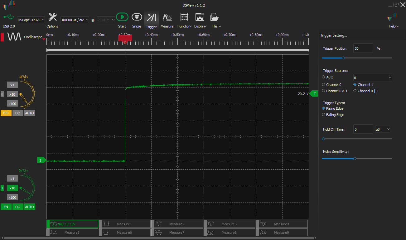

Domenik schrieb: > Hmmm, ärgerlich, dass ich es nicht ändern kann. Warum willst du denn überhaupt was ändern? Der Mosfet sperrt sofort, nur die Pumpe läuft noch aus. Stört es beim Abschalten einfach zu stark? Das sind doch nun wahrlich keine hohen Frequenzen, die Pumpe hat sicher auch noch einen kleinen Kerko oder sowas eingebaut...
Domenik schrieb: > Jörg R. schrieb: >> Noch ein Hinweis für den TO: >> >> V(GS)th ist die Spannung ab der der Mosfet an zu leiten beginnt, im >> uA-Bereich. Oder andersherum..unter dieser Spannung sperrt er. >> >> > https://www.mikrocontroller.net/attachment/555317/3565E33C-C5E4-406B-8706-77A1EE0B4C94.jpeg >> >> Es ist nicht der Wert den man zur Auswahl eines Mosfet für den >> Schaltbetrieb als Kriterium auswählt. > > Wie würdest du das Diagramm dazu bewerten? Wie gesagt, ich liege bei ca > 1A kontinuierlicher Last. Gar nicht. Wenn ich einen Mosfet für den Schaltbetrieb auswähle, i.d.R. ist dies ja für LEDs bzw. LED-Stripes, sind für mich die spezifizierten R(DS)on Werte das Kriterium aus der Tabelle. Screenshot habe ich weiter oben gezeigt. Denn diese Werte sind vom Hersteller garantiert. Der Mosfet soll ja möglichst niederohmig durchschalten, um die Verlustleistung so gering wie möglich zu halten.

Domenik schrieb: > Die Pumpen werden getaktet angesteuert (im 100ms Takt) zur > spezifizierten Volumenabgabe (Uni-Forschungsprojekt). Bei ca. 250ms Auslaufzeit?! Wird vielleicht etwas schwierig, das einzuberechnen ;-) Wenn die Pumpen wirklich so kurz und/oder präzise getaktet werden müssen, hilft wohl nur ein anderer Pumpentyp, oder Kurzschluss.
Andreas S. schrieb: > Das Störsignal wird durch den nachlaufenden Motor im > Generatorbetrieb > verursacht. Dies kann man insbesondere auch an der sinkenden Frequenz > erkennen. Es fehlt aber der Sprung unmittelbar mit dem Sperren des MOSFET.
Domenik schrieb: > Die Pumpen werden getaktet angesteuert (im 100ms Takt) zur > spezifizierten Volumenabgabe (Uni-Forschungsprojekt). Natürlich kann man > den Nachlauf einfach mit einberechnen, ist halt nur nicht so schön. Dann muss du den Motor aktiv bremsen, durch anlegen von Gegenspannung.
Uwe S. schrieb: > Domenik schrieb: >> Die Pumpen werden getaktet angesteuert (im 100ms Takt) zur >> spezifizierten Volumenabgabe (Uni-Forschungsprojekt). > > Bei ca. 250ms Auslaufzeit?! Wird vielleicht etwas schwierig, das > einzuberechnen ;-) > Wenn die Pumpen wirklich so kurz und/oder präzise getaktet werden > müssen, hilft wohl nur ein anderer Pumpentyp, oder Kurzschluss. Es sind ja ziemlich genau 200ms Auslaufzeit, ich nehme Proportionalität des Volumenstroms an (kann ich noch auslitern) und ergibt dann im Mittel 100ms Nennstrom. Also einen Takt weniger laufen lassen (38 statt 29 Takte, Werte <6 kommen nicht vor). Andere Pumpen wären ein Traum, gibt es aber aktuell keine (passenden) :/ Danke aber schon mal, ich werde die anderen Aspekte nochmal testen und berichten
Die Auslaufzeit dürfte vom Strömungswiderstand abhängen. Ist der konstant? Sonst hilft nur kurzschließen. Ist die geförderte Menge im getakteten Betrieb überhaupt reproduzierbar?
Domenik schrieb: > Geschaltet > wird eine Pumpe mit nicht mal 1A Arbeitsstrom. Dann ist das nur einfach das Auslaufen der Pumpe (Generatorprinzip). Der FET ist daran unschuldig und funktioniert einwandfrei. Domenik schrieb: > Die Pumpen werden getaktet angesteuert (im 100ms Takt) zur > spezifizierten Volumenabgabe (Uni-Forschungsprojekt). Normale Pumpen für Dauerbetrieb dürften so einen Pulsbetrieb nicht lange mitmachen. Es gibt spezielle Dosierpumpen, die bei jedem Hub (Einschaltpuls) ein genau definiertes Volumen pumpen.
Drei schrieb: > Die Auslaufzeit dürfte vom Strömungswiderstand abhängen. Leider kaum, da nach dem Abschalten ja nicht nur der Pumpenrotor ausläuft, sondern auch das Medium verzögert. Es kann den Rotor in diesem Moment sogar antreiben, statt ihn zu bremsen. Je nach Randbedingungen.
