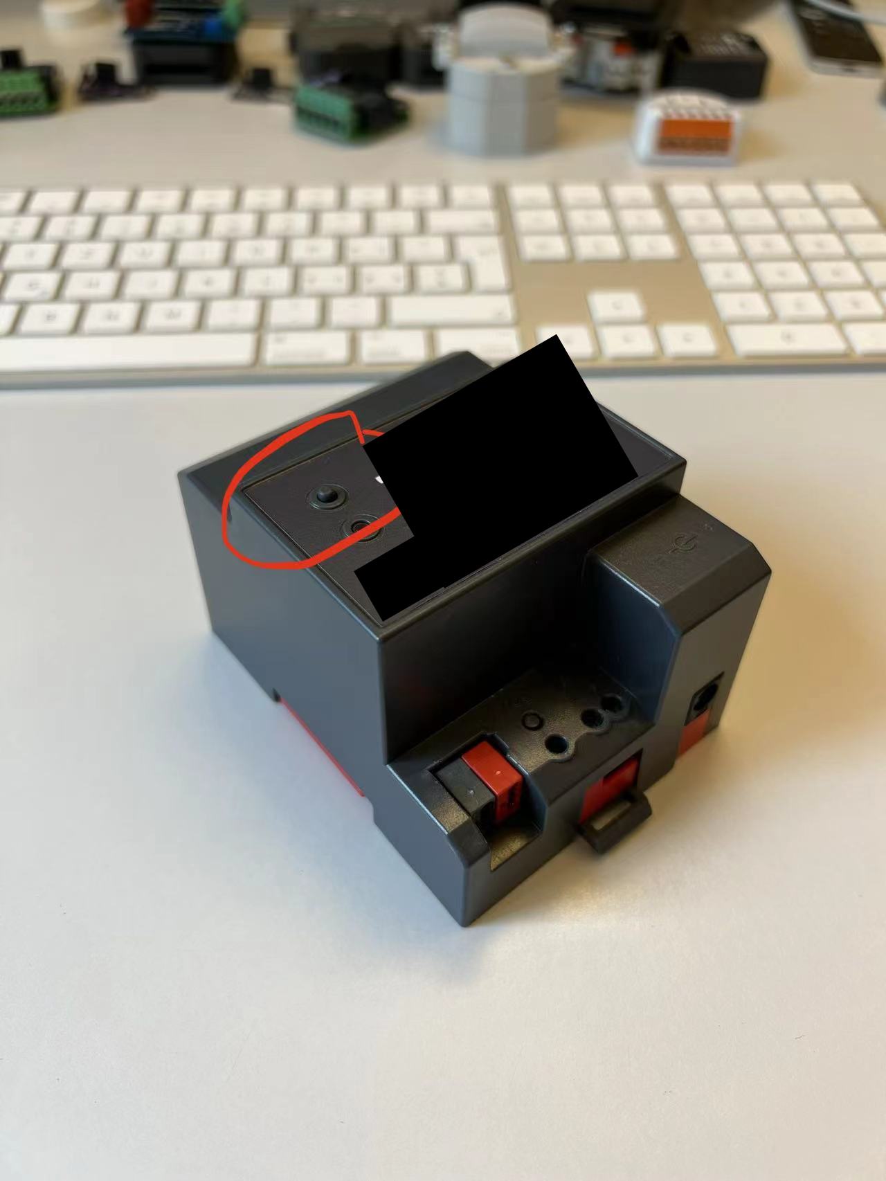

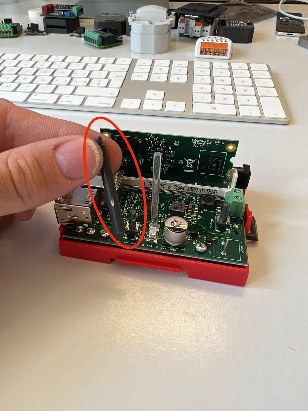

Hallo Zusammen Ich suche einen PCB Taster mit einer Höhe von 40-50 mm. Am liebsten den Standard 6x6mm Tactile Switch, ansonsten auch irgendeinen anderen. Oder Alternativ eine fertig bestellbare Cap Extension, siehe Bild im Anhang. Hat jemand eine Idee? Finde auf Mouser, Aliexpress und auf Anfrage bei diversen chinesischen Herstellern nichts.

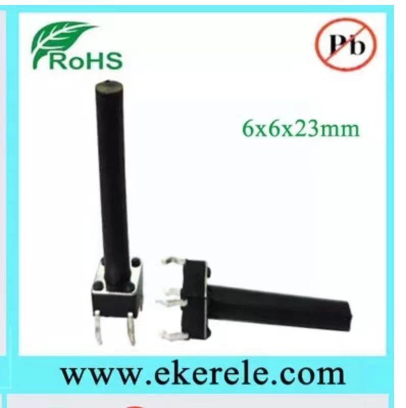

von welchen Mengen gehst du denn aus? die Taster-Verlängerung auf deinem Bild sieht so aus, als ob sie "oben" (Gehäuse-Austritt) und "unten" (Taster-Schaltfläche) mechanisch "geführt" ist. Die Taster mit 23 mm Höhe hast du ja schon selbst gefunden, also bräuchtest du nun ein Verlängerungs-Röhrchen ca. 15-25 mm. Es müsste nur etwas das "Röhrchen" am heraus rutschen aus dem Gehäuse hindern (irgendein Kranz an der Verlängerung selbst)
Ja, die Verlängerung ist unten hohl, um sie auf den Taster aufzustecken, und der oberste Teil hat einen etwas kleineren Durchmesser damit sie nicht herausrutscht. Sieht man auch auf dem Bild zwischen meinen Fingern. Bräuchte vorerst nur ca. 100 Stück, und wollte nicht auf ein 3D gedrucktes Teil setzen. Und ein abgesetztes zweites PCB wollte ich auch vermeiden.
https://www.reichelt.de/kurzhubtaster-betaetigungsknopf-quadratisch-taster-9308-p44532.html?&trstct=pol_9&nbc=1 Sowas und als Extension eine Legoachse mit Stopper drauf und über Schrumpfschlauch einen schönen Formschluss machen?
Oder halt Schraube, Gewindestange, whatever... muss halt nur genug Halt im Schrumpfschlauch haben.
Bis 30 mm gibt's schon mal hier: https://www.alibaba.com/product-detail/DIP-SMD-1212-365-664-3_60306875440.html Hochsetzen auf Zusatzboard mit Pfostenstecker?
Malte G. schrieb: > Oder Alternativ eine fertig bestellbare Cap Extension https://www.einhell-service.com/en_DE/sparepart/8240335/8240335_00
Dieter R. schrieb: > Hochsetzen auf Zusatzboard mit Pfostenstecker? Viel teurer als ein Stängelchen aus Kunststoff. Selbst dann wenn man sich das auf einer Kleindrehbank aus Stangenhalbzeug herstellt, schliesslich müsste ja auch ein Zusatzboard irgendwie befestigt werden, z.B. mit Abstandsbolzen. Georg

Malte G. schrieb: > Hallo Zusammen Mich würde interessieren was es für ein Modul ist das auf der Platine steckt? Ein RPi? Was ist das für eine Platine?
