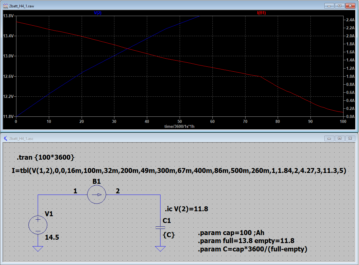

In jede ordentliche Werkstatt gehört eine Prüfbirne, hier eine H4 mit
defektem Abblendfaden.
Norbert schrieb:
> Die Wendel haben einzeln deutlich weniger als 1Ω.
Ja, hier geht das mit 0,16 Ohm los, aber schon ab 400mA sehe ich das
PTC-Verhalten, wenn auch erst an der dritten Nachkommastelle (mV).
> Sobald's ihnen warm wird geht der Widerstand hoch.
Ja, und das schon ab 1 Ampere relativ steil, da hätte ich weniger
erwartet.
Ich habe per Konstantstrom und Vierpolmessung nur 9 Punkte aufgenommen,
sollte reichen - siehe Anhang.
Kai S. schrieb:
> Ja an H4 Elemente hatte ich auch gedacht, dann werde ich die Nehmen.
Ich fürchte, die wird den Strom stärker begrenzen als Dir lieb ist.

Die Wolframkennlinie ist ziemlich weich, da wirst du nicht wirklich
glücklich, denn der Akku wird nie voll. Nimm besser was aktives oder
einen echten PTC.
von batman (Gast)
Wenn der Akku gegen voll geht, fallen über dem kalten Wolframstück nur
ein paar mV ab. Das ist fürs Vollwerden praktisch ohne Bedeutung.
Ich hatte es praktisch ausprobiert und es gefiel mir nicht. Danach habe
ich ein Modell für eine Birne erstellt und mit LTspice rumgespielt und
auch da wurde ich nicht glücklich.
Aus dem gleichen Grund eignen sich Wilframlampen nicht als
Überstromsicherung für Halbleiter. Viel zu langsam. Zu viel Masse und
wenig Temperaturabhängigkeit. Vielleicht eignen sich andere Metalle
besser.
Die Frage ist nur, wie lange das dauert.
Ich hate schon Zweifel geäußert.
> Danach habe
Bei mir wird nichts simuliert. Ich habe
(Beitrag "Re: Ladestrom Begrenzen Batterie zu Batterie") eine H4-Lampe
real gemessen und war erstaunt, wie schnell die abregelt.
Man könnte gucken, wie sich das mit mehreren parallel benimmt, aber auch
drüber nachdenken, einfach einen Festwiderstand von 0,33 Ohm (50W)
einzusetzen.
Für einen gescheiten Ladungszeitverlauf brauch man ne logarithmische
Kennlinie, aka echten PTC.

Dann rechne das mal. Ladespannung sei 14.5V, Batterie am Anfang leer.
Die Rechnerei wird nicht einfach werden. Vielleicht doch SPICE benutzen?
Hab mal LTspice rechnen lassen...
Bleiakku als einfacher Kondensator angenähert. Für die Hauptladezeit ist
das genau genug. Wer will kann ja ein besseres Modell auftreiben.
Demnach würde eine 100Ah Batterie und deiner Birne anfangs mit 2,4A
geladen werden und nach 56h wäre sie voll.
ES geht halt während der Aufladung ne Menge Energie in der Lampe ins
Nirwarna flöten. Schaltregler ist definitiv besser.
