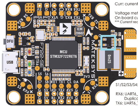

mir ist beim einstecken vom Akku ein Bauteil hochgegangen.
Es handelt sich um folgende Platine:
http://www.mateksys.com/?portfolio=f722-se
Auf der schematischen Darstellung ist das Bauteil Hellblau markiert.
=> Siehe "Markierung_defektes_Bauteil.png"
Ein reales  Bild ist unter "Bauteil_Platine.jpg" zu finden.
Hoffe hier kann mir jemand aushelfen.
Danke euch im voraus!
von H. H. (Gast)
INA139 von TI.
Unbedingt auch den Shunt prüfen!
von gecco (Gast)
Vermutlich hatte das Bauteil die Bezeichnung "L39" oder "E39"
von H. H. (Gast)
Das Marking ist ganz sicher "E39".
Und um was es sich handelt steht ja oben schon.

von H. H. (Gast)
Timo N. schrieb:
> Weißt du das auswendig
Nur, dass es sich um ein Marking von TI handelt.

von gecco (Gast)
Besten Dank dir! :-)
