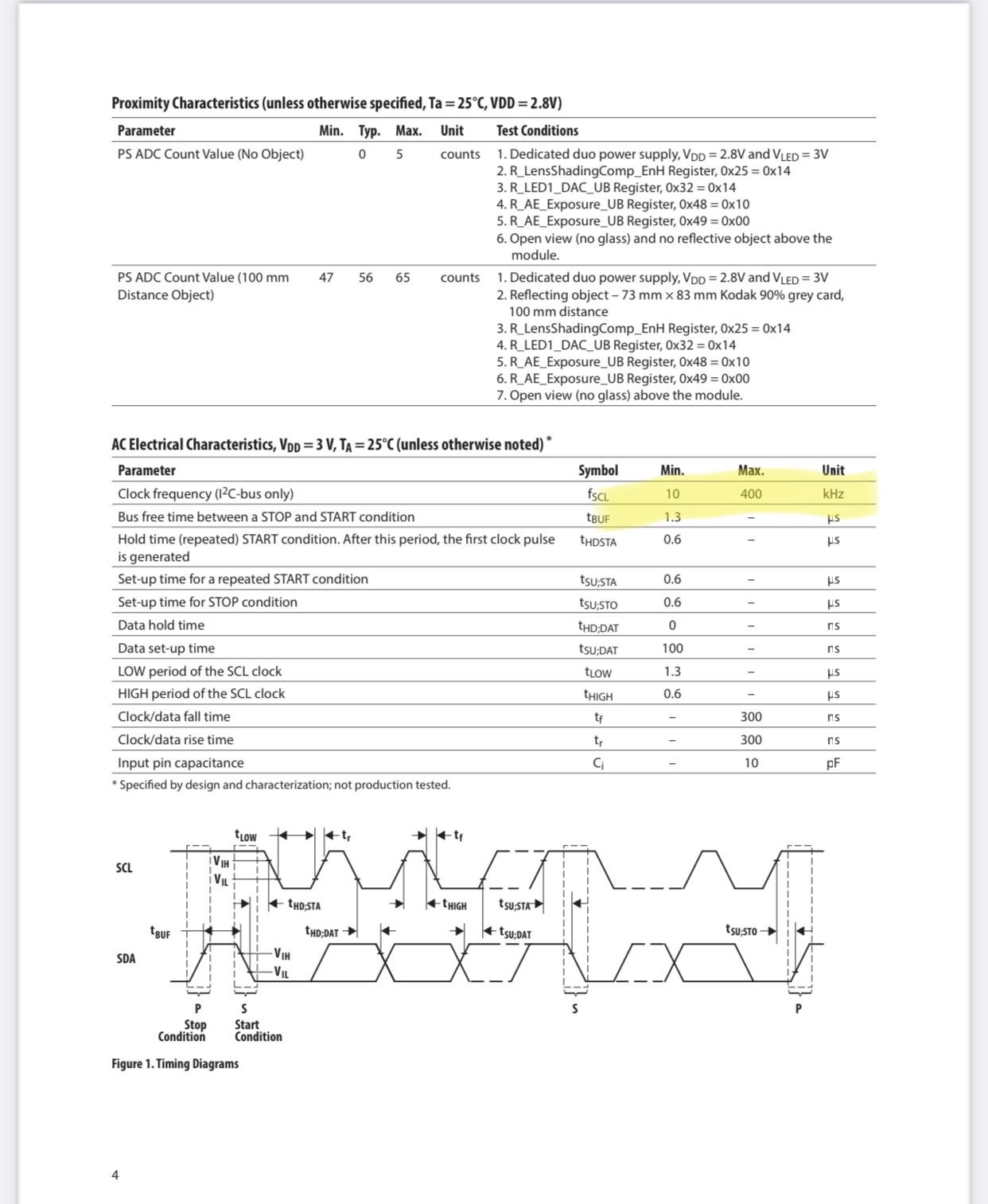

Ich betreibe den Gestensensor APDS-9500 mit einem Arduino, laut anforderung muss die I2C Frequenz 3kHz betragen, im Datenblatt des Sensors ist eine Minimalfrequenz von 10kHz angegeben. Kann ich ihn so betreiben oder führt das zu Problemen? Meines wissens sollten tifere Frequenzen problemlos möglich sein, weiss jemand wieso es eine Minimalfrequenz gibt? Freundliche Grüsse

Hier währe der ausschnitt aus dem Datenblatt

Der IIC bus soll mit nur 3kHz betrieben werden, im Datenblatt des Sensors steht aber min 10kHz
IIC S. schrieb: > im Datenblatt des Sensors steht aber min 10kHz Wenn das da steht, dann wird es wohl auch so sein. Ich kann dir nur davon abraten, ihn außerhalb seiner Spezifikation zu betreiben. Selbst wenn es jetzt klappt, ist damit zu rechnen, dass es irgendwann Probleme bereitet, z.B. wenn es wärmer wird.

Aber wenn es ein Watchdog im Sensor hätte würde die Datenübertragung bei 3 kHz nicht funktionieren oder? Ich habe es ausprobiert und ich kann den Sensor initialisieren und Register auslesen. Da nicht viele Daten gesendet werden sind die 3 kHz eine Anforderung meiner Arbeit.
IIC S. schrieb: > Ich habe es ausprobiert und ich kann den Sensor > initialisieren und Register auslesen. Niemand, der bei Verstand ist, wird dir raten es dabei zu belassen.
IIC S. schrieb: > Ich habe es ausprobiert und ich kann den Sensor initialisieren und > Register auslesen. Es hat bei Dir zufällig funktioniert. Der Hersteller garantiert es nicht. Es kann bei hohen oder tiefen Temperaturen nicht funktionieren. Es könnte eventuell bei einem anderen Exemplar nicht funktionieren. Du könntest manchmal falsche Messwerte bekommen. Wer weiß das schon. Wenn Du das im Berufsleben machst, überlebst Du die Probezeit nicht. Und wenn Du Deine Studienarbeit bei mir schreiben würdest, gäbe das einen Minuspunkt. > Da nicht viele Daten gesendet werden sind die 3 kHz eine Anforderung > meiner Arbeit. So so. Du meinst also schlauer zu sein als der Hersteller. Dann mal zu. fchk PS: Kennst Du den Loriot-Film mit dem Ei? https://www.youtube.com/watch?v=YcwAuS3MVmM

IIC S. schrieb: > Ja das macht sinn, ich werde in Zukunft besser auf die absolute maximum > ratings schauen. Falscher Ansatz, nimm immer die Recommended Operating Conditions. Die Absolute Maximum Ratings sind nicht der empfohlene Bereich, sondern die Grenzen, bei deren Überschreitung permanente Schäden drohen.
