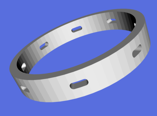

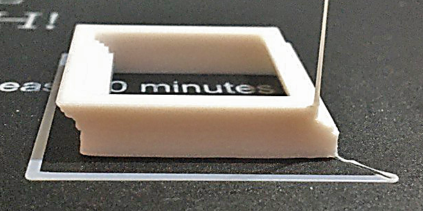

Nachdem dieser Drucker seit gut 2 Jahren immer vollkommen problemlos lief, habe ich seit 2 Tagen ein ekliges Problem und ich bekomme die Ursache - trotz erheblichem Aufwand - einfach nicht lokalisiert. Ich möchte vorab noch betonen, dass ich seit gut 5 Jahren mit verschiedenen FDM-3D-Druckern arbeite, das Thema also nicht vollkommen neu für mich ist. Problem: Jeweils nach ca. 3mm (nicht vollkommen konstant) erreichter Höhe des Druckstücks gibt es eine (also nur einmal) plötzliche Verschiebung (layer shifting) des Druckes um ca. 1 mm nach Links. Ob das weiter Oben nochmal passieren würde weiss ich nicht, ich habe bisher danach immer abgebrochen. Bis zu diesem Versatz ist das Druckbild absolut einwandfrei. Was ich getan habe, um die Ursache zu finden: - Druckbett frisch gelevelt und auf Stabilität (horizontal) geprüft - Leichtgängigkeit und Rundlauf der Stützrolle unterm Druckbett gecheckt - Leichtgängigkeit und Spielfreiheit aller Achsen geprüft - X-Zahnriemen gespannt, Ritzel des X-Steppers auf festen Sitz geprüft - STL-File mehrfach neu angelegt - geprüft, ob die Filamentrolle leichtgängig ist, Filament gewechselt - Rückkehr zu älterer Flashprint-Version (Slicer) - Drucker auf factory reset, Firmware per USB-Stick neu aufgespielt - Drucker vorsichtig geneigt und geschüttelt, Öffnungen ausgesaugt - in Flashprint alle Geschwindigkeiten auf 50% reduziert Das beigefügte Bild zeigt das STL-File meines Teststücks. Der Versatz tritt immer nach ca. (vertikal) 50% der Öffnungen auf. Der Ring hat einen Durchmesser von 52mm. Ein Bild von einem der missratenen Drucke folgt in ca. 1h, wenn ich wieder im Büro bin ... Was kann ich noch tun? Danke für Tips.

Ich kenne deinen Drucker nicht. Aber wenn du an dem nichts findest, was es verursachen könnte, würde ich einfach mal einen anderen slicer probieren. Vielleicht erzeugt der ja Unsinn. Außerdem könnte man einfach ein anderes Teil drucken, das schon mal geklappt hat auf diesem Drucker. Wenn das mit der alten gcode-Datei jetzt auch einen Sprung hat, ist es sicher ein mechanisches Problem. Da die STL ja noch normal aussieht, muss es danach sein: slicer oder Drucker.

Klaus W. schrieb: > diesem Drucker. Wenn das mit der alten gcode-Datei > jetzt auch einen Sprung hat, ist es sicher ein mechanisches Problem. > > Da die STL ja noch normal aussieht, muss es danach sein: slicer oder > Drucker. Solch ein Problem hatte ich vor Jahren auch schonmal. Evtl ein Stick&Slip Problem?
Frank E. schrieb: > Was kann ich noch tun? Danke für Tips. Hat der Adventurer 3 die Webcam drin? Kannst Du ein Video des Drucks aufzeichnen? Ist der Versatz exakt in X-Richtung? Ich hatte letzte Woche ein kurioses Problem: Bei vier gleichen Druckteilen hat sich ein Teil vom Glas-Heizbett gelöst, ist aber wieder (an leicht versetzter Stelle) festgeklebt. Hätte ich in diesem Moment nicht zufällig danebengestanden, hätte ich sehr lange gerätselt.

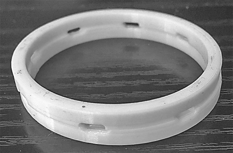

Hier noch das versprochene Foto. Ein Testdruck mit einer anderen Datei läuft gerade ...
ich hatte mal ein ähnliches Problem, allerdings mit einem anderen Drucker/Hersteller. Nach Mainboardtausch (hatte wohl neuere Firmware) stimmte STL und Ausdruck auch nicht überein. STL neu zum Drucker geschickt über WLAN brachte auch nichts, die Datei wird dabei auch immer an den USB Stick mit übertragen. Dabei wurde die Datei nicht wirklich zu 100% überschrieben. Als ich dann alles auf dem USB-Stick gelöscht hatte und neu übertragen hatte funktionierte wieder alles wie es sollte. Bei deinem Ausdruck kann man auch vermuten, dass der Schrittmotor möglicherweise in eine Achse Schritte verliert.
Hatte auch mal sowas (anderer Drucker): Bei ASA haben sich überhängende Kanten leicht hoch gebogen - wenn es genug war hakte der Luftschacht kurz ein und der Drucker verlor ein paar Schritte = Versatz im Druck. Auf Grund der Form des Schachts war das Einhaken immer in der selben Richtung.

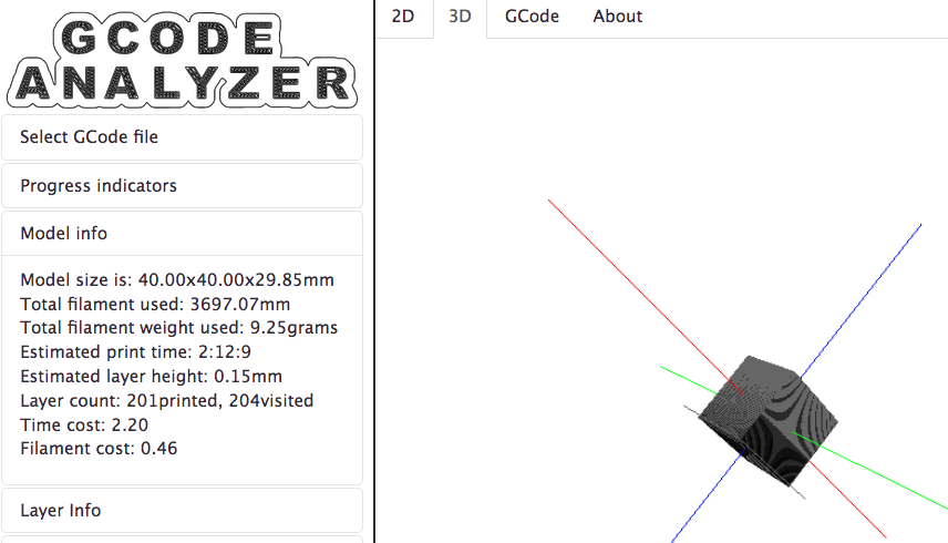

Frank E. schrieb: > Was kann ich noch tun? Danke für Tips. Der PrusaSlicer G-Code-Viewer kann auch *.gx-Dateien aus FlashPrint anzeigen: - Dateiendung von *.gx in *.gcode umbenennen. - Vorschau-Bild (alles vor ;generated by ffslicer 1.28.0 04/05/22 12:43:01) löschen - Zeilennummern löschen. Ich hatte mir damals dafür ein kleines Matlab-Progrämmchen geschrieben. Mit Notepad++ ist es nämlich leider nicht so einfach (siehe hier: Beitrag "Texteditor für Windows mit regulären Ausdrücken") - Im G-Code-Viewer anschauen und glücklich sein.
Walter T. schrieb: > Frank E. schrieb: >> Was kann ich noch tun? Danke für Tips. > > Der PrusaSlicer G-Code-Viewer kann auch *.gx-Dateien aus FlashPrint > anzeigen: > - Dateiendung von *.gx in *.gcode umbenennen. > - Vorschau-Bild (alles vor ;generated by ffslicer 1.28.0 04/05/22 > 12:43:01) löschen > - Zeilennummern löschen. Ich hatte mir damals dafür ein kleines > Matlab-Progrämmchen geschrieben. Mit Notepad++ ist es nämlich leider > nicht so einfach (siehe hier: > Beitrag "Texteditor für Windows mit regulären Ausdrücken") > - Im G-Code-Viewer anschauen und glücklich sein. Ok, dann muss ich mal rausfinden, wo die gx-Dateien eigentlich stecken, ich drucke aus Flashprint immer direkt über Netzwerk ... Anbei ein Testprint mit dem gleichen Problem :-(
Ich habe mal einen Online-G-Code-Viewer bemüht, der hat die Datei problemlos ""gefressen" und zeigt nichts Verdächtiges an. https://gcode.ws/ Es sscheint schon ein böses mechanisches Problem zu sein ...

Frank E. schrieb: > Ich habe mal einen Online-G-Code-Viewer bemüht, der hat die Datei > problemlos ""gefressen" und zeigt nichts Verdächtiges an. Das ist interessant. Deinen Cube zeigt https://gcode.ws/ korrekt an. Eine andere *.gx-Datei für einen Guider 2s nicht. Nach meiner oben beschriebenen Manipulation funktioniert es aber wieder.

Walter T. schrieb: > Frank E. schrieb: >> Ich habe mal einen Online-G-Code-Viewer bemüht, der hat die Datei >> problemlos ""gefressen" und zeigt nichts Verdächtiges an. > > Das ist interessant. Deinen Cube zeigt https://gcode.ws/ korrekt an. > Eine andere *.gx-Datei für einen Guider 2s nicht. Nach meiner oben > beschriebenen Manipulation funktioniert es aber wieder. Nachtrag: Das liegt daran, dass Deine *.gx-Datei keine Zeilennummern hat. Der Prusa-Slicer-Viewer kann sie nach dem Umbenennen auch direkt anzeigen. Die restliche Nachbearbeitung ist also nicht nötig.

Warum das immer gerne bei Unterbrüchen (Bei dir die Löcher) kommt, ist. Der Drucker fährt (Springt) dann über das loch und macht Spannungspizen und Mechanische Lastspitzen. Da beides Vorkommt kann dann so wohl ein Mechanisches so wie auch ein Elektronisches Problem (Ausgetrocknete Elkos) zu einem Hüpfer führen. Grobe Vorabhilfe kan schaffen: Z-Hop auf [Immer Aktiv] stellen das puffert dann die Strom und Mechanik Lastspitzen etwas. Aber bald möglichst die wahre Ursache beheben, den das Z-Hop ist nun keine Ursachenbekämpfung, sondern nur eine Wirkungsmilderung.

Ein Techniker von uns hat mich grad auf ein Problem hingewiesen das auch schon vorgekommen ist: Das betrifft aber die User die sich ein Airduct(was leider nicht ganz Konform ist) von Thingsverse o-ä. Webseiten runtergeladen hat. Dieses Hängt hinten in den Schlitzen nicht ein und wird somit, nur von einer Schraube gehalten Wenn der Druckkopf nun über das "Loch" fährt, schiebt das Filament das HotEnd etwas heraus, so dass es bei Ungünstigen "Murphy Kombination" dann ansteht und die x Achse 1~10 Step's verliert. wenn er dann wieder Druckt schiebt es das WechselHotEnd durch den Druck wieder rein. Dadurch Passiert dies dann sehr (Zufällig) aber kann sich auch exakt wiederhohlen. das Problem kann dann auch auslösen dass der Drucker irgend wann plötzlich in Errorrstate geht mit Filamentproblem, weil der Kontakt des Thermistors Unterbrochen wird. Hatten wir bei uns im Betrieb selber noch nicht, aber doch scheinbar schon bei Kunden und Beratene User der Adventure Serie. 73 55

Habe das nun an einem Meiner Adventure 3 nachvollzogen: Patrick L. schrieb: > Wenn der Druckkopf nun über das "Loch" fährt, schiebt das Filament das > HotEnd etwas heraus, so dass es bei Ungünstigen "Murphy Kombination" > dann ansteht und die x Achse 1~10 Step's verliert. Das tritt auch auf wenn ich das Original- oder Vergleichbare - Airduct eingesetzt habe, aber die Schraube nicht recht angezogen.... Kann die bei dir ev nach 2 Jahren Betriebszeit etwas ausgeleiert sein?

Hab die Hardware nochmal gründlich untersucht, kein Befund. Aber ich kann wieder drucken, wenn ich in den Parametern zum Erstellen des G-Codes in Flashprint die Geschwindigkeiten herabsetze (was sich aber weder optisch noch tatsächlich in Druckzeit merklich auszuwirken scheint) und das Z-Hopping aktiviere (war vorher standardmäig aus). Ausserdem habe ich im Inneren des Druckers entdeckt, dass das Kabel zum X-Stepper einmal durch einen Ferritring gewunden war ... habe eine weitere Windung hinzugefügt, Kabel war lang genug. Mal sehen, wie lange der Frieden hält ...
