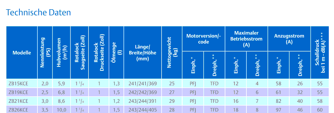

Unser Haus wird mit einer Wärmepumpe Pel~900 Watt an Drehstrom beheizt (Passivhaus, Heizlast max. 3,3kW). Das hat der Hersteller so vorgesehen, warum auch immer, denn der verwendete Kompressor wäre auch in einer 230Volt Version verfügbar. Um eine einfache Notversorgung sicherstellen zu können, wäre jetzt der Betrieb an 230Volt wünschenswert. Eine Umrüstung des Kompressors ist allerdings mit recht viel Aufwand verbunden, das Gerät müsste praktisch komplett zerlegt werden. Also kam die Idee auf, dafür einen Frequenzumrichter 230/400 zu verwenden. Der müsste praktisch nichts können, weil Drehzahländerung ist im Konzept der WP nicht vorgesehen. Nur den vermutlich hohen Anlaufstrom (ist allerdings ein Scroll) sollte der FU abkönnen und eben einen guten Drehstrom liefern. Hat das schon einmal jemand gemacht? Gibt es ggf. spezielle FU's genau für solche Anwendungen?
Thomas R. schrieb: > Frequenzumrichter 230/400 Die Spannung müsste der halt auch hochsetzen und das ist sagen wir mal... selten. Der Frequenzumrichter macht dir aus 1~ 230v höchstens 3~ 230V. Geht es, den Motor des Kompressors auf ∆ umzuklemmen? Dann wäre Betrieb an Frequenzumrichter an 3~ 400V oder 1~ 230V möglich. Man muss den Umrichter nur parametrieren, dass der Motor maximal 3~ 230 sehen darf. Und noch eine dumme Frage: hat deine Wärmepumpe vielleicht bereits einen Umrichter eingebaut? Eventuell muss man das Ding bloß auf 230 umstellen (und den Kompressor umklemmen). mfg mf

Steinmetz geht gar nicht wegen der Leistungseinbuße (nur 2/3 und das Anlaufmoment wäre auch zu schwach) Die WP hat ganz sicher keinen FU o.ä. Der Kompressor ist ein Copeland ZB15KCE-TFD-550 aus 2014

Eine Drehstrom NEA müsste aber trotzdem stark überdimensioniert sein, denn der Anlaufstrom ist schon heftig (danke an Hinz für den Ausschnitt aus dem Datenblatt). Und ein "Moppel" ist nicht für 24/7 gedacht, nur eine richtige NEA. Der FU würde nicht nur die 230/400Volt Umformung erledigen, sondern auch den Anlaufstrom reduzieren. Damit würde eine einfache 230Volt NEA reichen. Von den Chinesen gibt es günstige FU's in diesem Leistungsbereich. Ein solcher FU für ~€100 ist allemal billiger als der Tausch des Kompressors...

Und bevor jemand wegen des Datenblattes fragt: Die TATSÄCHLICHEN Leistungsaufnahmen von Klimakompressoren hängen praktisch nur von den Gegebenheiten im Kältekreislauf ab. Der Hersteller der WP (Drexel & Weiss, x2) hat das eben mit R134a so ausgelegt, daß im Betrieb lediglich ca. 900Watt aufgenommen werden. Das stimmt auch mit den Ablesungen der Leistungen am (WP-eigenen) eHZ überein.

Was ich machen würde wenn kein Drehstrom-Netzersatz möglich ist: Transformator mit 3..4kW von 230V auf 400V (werden oft für 400V->230V verwendet, funktionieren aber auch andersrum), dann FU mit der Möglichkeit einer einphasigen Speisung (z.B. Siemens Micromaster können das) und dann Verdichter. Möglicherweise ist der Verdichter auch der einzige 3phasige Verbraucher, dann könnte man das Verdichterschütz rausschmeißen und den FU diese Aufgabe übernehmen lassen, ganz kurze Anfahrrampe (0,5s) zur Vermeidung hoher Anlaufströme, fertig. Nachteil: Diese einfachen FUs haben oftmals keine PFC, möglicherweise ist der Betrieb eines derart modifizierten Geräts gegen die Vorschriften des Netzbetreibers, genau so wie der einphasige Anschluss so hoher Leistung (Schieflast). Den Verdichter auszutauschen ist ein verdammt teurer Spaß, kann man dank des unter hohem Druck stehenden Kältemittels nicht ohne weiteres selber machen. Bzw. selbst wenn man die nötigen Gerätschaften hat und sich schlau machen würde wie's geht, dann darf man in der EU nicht ohne Kältemittelschein an Anlagen herumfummeln, die mit "echtem Kältemittel" (also keine Kohlenwasserstoffe) betrieben werden. Der bereits vorgeschlagene Drehstrom-Notstromgenerator könnte die einfachste Wahl sein.
Ben, coole Idee, danke! Muß ich mal drüber nachdenken. Ist zwar ein rumstehender "Eisenklotz", spart aber die Suche nach diesen "besonderen" FU's mit Spannungshochsetzung im Zwischenkreis. Und im Trafo wäre noch zusätzliche Energie für den Anlauf gespeichert. Kälteschein habe ich, nur keine Übung und Geräte (mehr).

Die Suche nach solchen FU's zu kleinen Preisen ist nicht gerade ergiebig. Wäre es nicht auch möglich einen China FU an 230Volt zu betreiben und dessen 230Volt AUSGANG über einen Drehstromtrafo auf den Kompressor zu geben? Sowohl der Motor als auch der Kompressor sind induktive Lasten, das sollte den Umrichter nicht stören?

> Wäre es nicht auch möglich einen China FU an 230Volt zu betreiben > und dessen 230Volt AUSGANG über einen Drehstromtrafo auf den > Kompressor zu geben? Könnte man probieren, je nachdem ob der FU das mag oder nicht. Zusätzliche Induktivität kann zu erhöhten Verlustleistungen führen und dann muss der FU den höheren Strom tragen können, der bei 230V entsteht. Trafo brauchste außerdem... Ich glaube da ergibt sich kein nennenswertes Einsparpotenial, zumal ich die Zuverlässigkeit meiner Heizung nicht gerade einem China-FU anvertrauen würde. Denn wie das immer so ist, sowas reißt genau dann den Arsch hoch, wenn man es am dringendsten braucht. Wenn dann erstmal alle Rohre und Heizkörper kaputtgefroren sind weil sich die Ersatzteilbeschaffung ein wenig hinzog, kommt mir die Kostenersparnis recht fragwürdig vor.

Zurück zum Thema: Hier noch mehr Daten zum Motor/Kompressor: https://www.resluk.com/images/pdf/compressors/copeland/zb/zb15kqe-tfd.pdf Bei der Variante: 230VAC-> 230V Einphasiger-FU -> 230V/400V Trafo -> Kompressormotor brauchst du allerdings einen 3-phasigen Trafo 400V -> 230V, der min. 1500 VA hat. Was kosten diese Dinger? Auch 300€.
