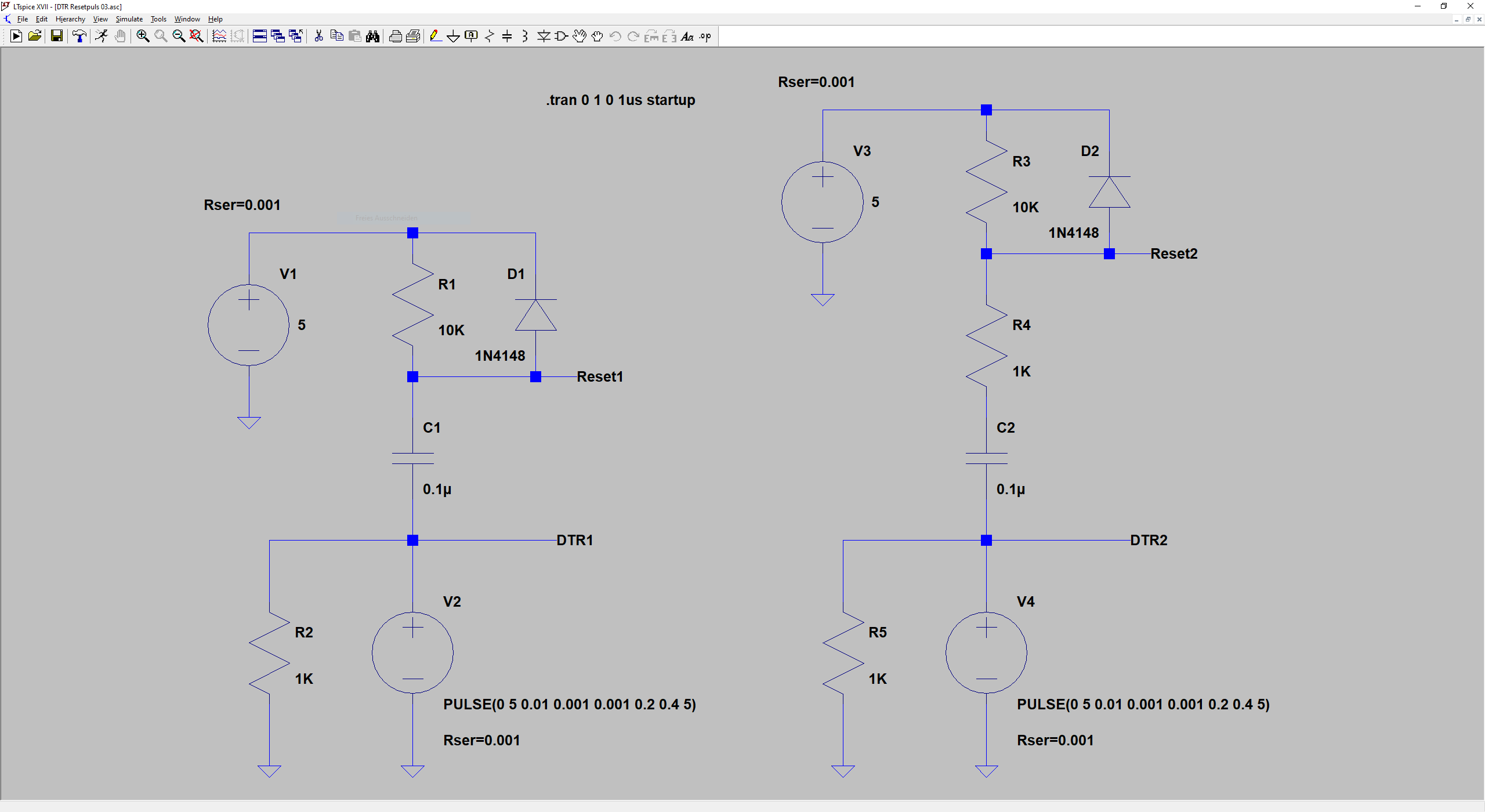

Hallo Allerseits, bei meinen Test für das FATfs habe ich ein Problem festgestellt. Zwecks Test drückte ich oft den RESET Taster, um das Programm neu zu starten. Dabei stellte ich fest, daß die UART-Ausgabe nach wenigen Malen versiegte. D.h. sowohl am Terminalprogramm auf dem PC kam nix mehr an als auch die TX-LED auf dem Arduino blieb dunkel. Nach diversen Test und Messungen kam raus, daß der Arduino normal seinen Reset macht und kurz nach Programmstart ein paar UART-Ausgaben erledigt. Die kommen auch am Hilfs-AVR MEGA16U2 (U3) an. Ein erneutes Reflow Löten von U3 brauchte keine Besserung, ebenso 100pF am Reset von U3. Letztendlich wurde der Fehler gefunden. C5! Dieser Koppelkondensator mit 100nF soll nur eine AC-Kopplung des DTR-Signals zum Reset des Arduinos herstellen, damit eine H->L Flanke einen Reset per Software ermöglicht. Das funktioniert auch. ABER! Rückwärts schiebt der Kondensator beim drücken der RESET-Taste ORDENTLICH Strom in das IO-PIN und drückt das Potential deutlich unter GND. Das geht ein paar mal gut, nach 3-10 Mal aber blockiert U3. Dann hilft nur noch USB abstecken und neu stecken! Das passiert aber NUR, wenn ein Terminalprogramm eine Verbindung zum COM-Port hat! Ohne die blockiert U3 nicht! Lösung: Die Lötbrücke RESET-EN neben C5 ist im Layout mittels Leitung kurzgeschlossen! Wer baut so einen Unsinn? Also mit dem Skalpell trennen. Und siehe da, man kann RESET drücken so oft man will, die UART-Verbindung bleibt bestehen! Damit der Software-Reset wieder funktioniert, lötet man 1k über die Lötbrücke, damit wird der Strom begrenzt.

Falk B. schrieb: > Lösung: Die Lötbrücke RESET-EN neben C5 ist im Layout mittels Leitung > kurzgeschlossen! Wer baut so einen Unsinn? Also mit dem Skalpell > trennen. Und siehe da, man kann RESET drücken so oft man will, die > UART-Verbindung bleibt bestehen! Damit der Software-Reset wieder > funktioniert, lötet man 1k über die Lötbrücke, damit wird der Strom > begrenzt. Vielen Dank für diesen Hinweis. Ist schon eine Merkwürdige Konstruktion.
Stefan ⛄ F. schrieb: > Ist das der berüchtigte Latchup Effekt? Könnte sein. Es kann aber auch eine Störung der Versorgungsspannung sein, denn man schließt ja das IO-Pin hart kurz, da fließen um die 50-100mA. Und an U3 hängen nur 100nF an VCC. Oder der Reset oder Brown Out schlägt zu, denn dessen Schaltschwelle liegt nahe VCC.

Veit D. schrieb: > solche Effekte sind immer wieder interessant. Wie oft und in welchem > zeitlichen Abstand drückst du Reset? Ich hab es langsam verucht, so ein Druck / 3s und auch schnell mit vielleicht 1-2 Drücken/s. In beiden Fällen schmiert der UART ab. > Andererseits habe ich da einmal > versucht zu simulieren. Einmal mit deinem 1k und original ohne. Ich > komme auf einen maximalen Strom von 0,5mA. Deine Simulation stimmt nicht. Der Resettaster schaltet RESET gegen GND. Nimm dazu einen Schalter aus LTspice.

Falk B. schrieb: >> Andererseits habe ich da einmal >> versucht zu simulieren. Einmal mit deinem 1k und original ohne. Ich >> komme auf einen maximalen Strom von 0,5mA. > > Deine Simulation stimmt nicht. Der Resettaster schaltet RESET gegen GND. > Nimm dazu einen Schalter aus LTspice. Upps, stimmt, ich habe den Software Reset simuliert :-) Ich hatte diesen Effekt auch noch nicht, was aber nichts heißen muss. Bei mir verabschiedet sich eher die IDE samt Terminal wenn die Baudrate hoch und ohne Pause Daten geschickt werden. Dann geht irgendwie (vermutlich) Java fest und muss im Taskmanager abgeschossen werden. Vermutlich läuft ein Buffer voll.

Hallo Falk, hast du nach dem Einbau vom 1K die Resetspannung gemessen? Wie weit diese runterkommt beim flashen wenn mittels DTR resetet wird. Nicht das du womöglich nicht mehr flashen kannst, weil jetzt ein anderer Spannungsteiler drin ist. Der IO Pin vom U3 hat ja auch einen Widerstand. Nur mal laut gedacht.
Veit D. schrieb: > Hallo Falk, > > hast du nach dem Einbau vom 1K die Resetspannung gemessen? Nö. > Wie weit > diese runterkommt beim flashen wenn mittels DTR resetet wird. Weit genug, der Pull-up am Reset vom Arduino ist 10k. Intern sind es um die 50k. > Nicht das > du womöglich nicht mehr flashen kannst, weil jetzt ein anderer > Spannungsteiler drin ist. Geht schon. > Der IO Pin vom U3 hat ja auch einen > Widerstand. Aber PARALLEL! Das ist egal. Rn2D ist eigentlich überflüssig.
