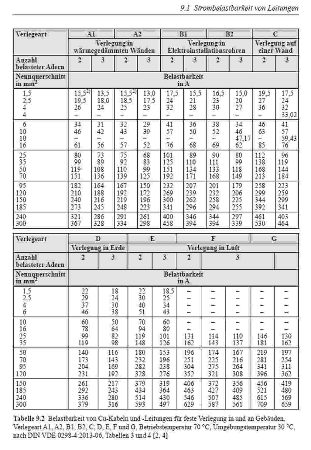

Hallo Forum, ich habe eine Frage zur Belastbarkeit einer Installation. Von UV im Keller (LSS 16A) geht ein 5x1,5 Erdkabel in die Garage, ca. 15m. Dort von Dose auf 6m 3x1,5 zu weiterer Dose, von dort nochmal 2m zur Steckdose die ich mit 1,5kW belasten möchte bzw. Verbraucher direkt anschließen möchte. Leider habe ich das Erdkabel wegen des dicken Mantels für ein 2,5mm² gehalten, schade. Jetzt die etwas dumme Frage: vom Erdkabel zur Steckdose könnte ich problemlos ein neues Kabel direkt zum Verbraucher legen aber bringt das was? Ich würde eine Klemmstelle vermeiden und den Querschnitt auf ca. der Hälfte vergrößern. Mein Elektriker findet das alles bei 1,5 kW nicht so dramatisch, "abrauchen würde es in der Praxis immer an den Kontaktstellen, nicht die Leitung". Danke für Eure kompetenten Ratschläge! Flo

23M 1.5mm2 schaffen problemlos 1.5kW also 6.5A. Zwar sind bei 16A Absicherung nur 17m zulässig bevor der Spannungsabfall 3% beträgt, aber du belastest nur mit 6.5A, es würde also auch eine 10A Sicherung reichen. Der Verlust liegt unter 2.5%.

Wie sieht die Verlegung aus? 9 Strombelastbarkeit von Kabeln und Leitungen DIN VDE ... https://www.vde-verlag.de › 9783800746910_PROBE_01 Nur zur Info: https://e-mobilio.de/elektromobilitaet/elektroinstallation-wallbox-kabelquerschnitte https://www.intratec-shop.de/kabel-richtig-verlegen- ciao gustav
