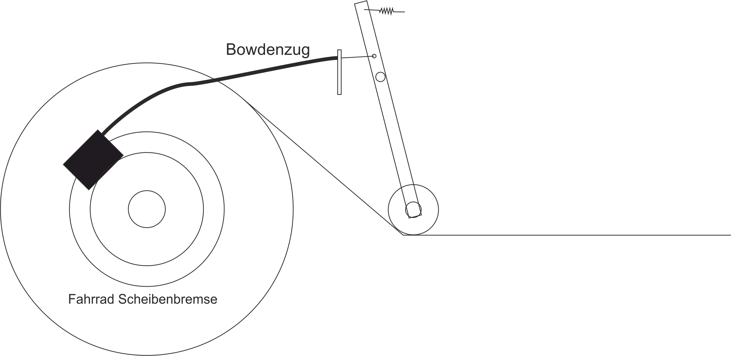

ich habe eine Rolle, von der ein Band abgewickelt wird. Die Rolle
rotiert dadurch mit Drehzahlen zwischen ca. 30 U/min und ca. 100 U/min.
Die Zugkraft am Band soll nun konstant gehalten werden.
Meine ursprüngliche Idee war, die Zugkraft im Band mittels Tänzer und
Poti zu messen, in einem Mikrocontroller auszuwerten und einen Motor,
der die Rolle antreibt bzw. bremst entsprechend anzusteuern.
Ich frage mich, ob es auch einfacher ginge. Eine Wirbelstrombremse wäre
wesentlich einfacher und käme ohne Mikrocontroller und Software aus. Ich
glaube aber, die Drehzahl ist zu gering. Ausserdem würde die
Wirbelstrombremse stärker bremsen, wenn die Rolle schneller dreht, und
weniger, wenn sie langsamer dreht.
Wäre es zB. möglich, den Magneten für die Wirbelstrombremse mit dem
Tänzer zu verbinden, sodass er je nach Tänzerposition mehr oder weniger
weit in die Bremsscheibe eingefahren wird und dadurch die Bremskraft
variiert?
Das Problem dabei dürfte sein, dass wahrscheinlich 30 U/min viel zu
langsam sind. Wie könnte man das lösen?

von Peter L. (oe6loe)
wie hoch ist die gewünschte Zugkraft?
Für welche Lebensdauer /Wartungsintervalle/km Band  soll das Gerät
gebaut werden?
Dein Tänzer könnte z.B direkt eine Fahrradbremse betätigen, wenn stärker
gezogen wird, wird die Bremse gelockert = konstante Zugkraft
dann ist die Fahrradbremsenidee gar nicht so realitätsfremd

von Stefan H. (cheeco)
Wie man das Problem mit der niedrigen Drehzahl und der Wirbelstrombremse
lösen kann: Einfach ein Übersetzungsgetriebe (also ins Schnelle) vor
deine Aluminium/Kupferscheibe setzen. Wird beispielsweise so in der
Raumfahrt gemacht:
https://www.honeybeerobotics.com/wp-content/uploads/2019/10/Avior-Damper-Catalog.pdf
Man kann das Problem wie du schon vorgeschlagen hast komplett mechanisch
lösen mit dem Tänzer und dem Magneten. Das Problem wird hier die genaue
Einstellung des Arbeitspunktes und eine bestimmt vorhandenen
Kraftänderung über die Drehzahl sein (nichtlineare Kennlinie). Also in
der Theorie einfach, in der Praxis bestimmt ein großes Gefummel bis man
hier die richtigen Parameter, und Hebellängen justiert hat.
Wie schon meine Vorgänger gesagt, eignen sich auch Gleichstrommotoren
sehr gut als Bremse, da der Strom proportional zum Drehmoment ist.
Besonders gut für deine Anwendung eignen sich eisenlose Motoren
(beispielsweise Glockenankermotoren), da diese kein Rastmoment haben und
der Strom fast wirklich perfekt zum Drehmoment passt. Dann brauchst du
nur noch eine (passive) Elektronik, die über den Arbeitsbereich einen
konstanten Strom zieht. Auch hier kannst du den groben Arbeitspunkt über
ein Getriebe ins Schnelle anpassen. Die Feinanpassung dann über die
Stromsenke.
Die klassisch mechanische Lösung sind wie schon vorher geschrieben mit
Feder vorgespannte Bremsbacken / Beläge. Das sollte auch einigermaßen
konstant über die Drehzahl sein, aber so mit +-10-20% Abweichung je nach
Tagesform ist da schon zu rechnen. Ist halt keine exakte Wissenschaft.
Falls der Weg nur begrenzt sein sollte, kannst du auch über eine zweite
Rolle ein Gewicht hochziehen (ok, wahrscheinlich ist das nicht dein
Anwendungsfall, wollte es trotzdem nur erwähnen).
Theoretisch kannst du auch ein aktives System bauen mit
Wirbelstrombremse+Getriebe, Tänzer+Poti, Elektromagnet +
Mikrocontroller.
Welche Lösung zu bevorzugen ist hängt auch davon ab wie reproduzierbar
das ganze über die Drehzahl sein muss. Von allem was ich verstanden habe
gefällt mit die Lösung mit den Bremsbacken (nicht so gut reproduzierbar)
oder dem Glockenankermotor (gut reproduzierbar) am besten.
Grüße!
