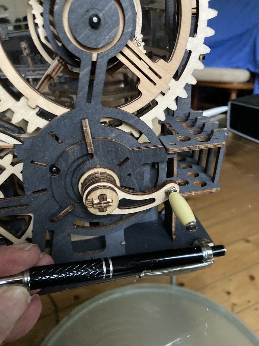

Hallo. Ich habe hier eine kleine Kugel Bahn mit einer Kurbel zum Betrieb. Hat jemand von euch eine Idee, wie man die Kurbel mit ein oder 2 servomotoren kurbeln kann? Mechanik ist nicht so mein Fall. Ich möchte nicht die Achse selbst antreiben. Muss schon was hermachen. Danke und schönes Wochenende noch.

Ich denke da kannst du ein Gummiband um die Achse legen und mit einem Getriebemotor antreiben. Diese sind ganz handlich:https://www.pollin.de/p/gleichstrommotor-g150-mit-metallgetriebe-820220 Pollin hat auch Antriebsriemen.
Kurbel schrieb: > Hat jemand von euch eine Idee, wie man die Kurbel mit ein oder 2 > servomotoren kurbeln kann? Ein (Modellbau)servo dreht nicht rundrum, sondern nur einen Winkel hin und her, z.B. 90 Grad. Mit 2 Servos, der eine positioniert fortlaufend im Sinus, der andere im Cosinus, lässt sich der Griff drehen, dazu muss an den Servo ein gabelförmiger Arm bei dem der Kurbelgriff zwischen den beiden Zinken läuft. Da die Zinken der Gabel nicht parallelverschoben werden sondern eben im Winkel, muss je mach Entfernung der Servoachse vom Griff die Sinus/Cosinus-Kurvenform verändert werden wenns rund laufen soll, vermutlich hyperboloid.

MaWin schrieb: > Ein (Modellbau)servo dreht nicht rundrum, sondern nur einen Winkel hin > und her, z.B. 90 Grad. Mit 2 Servos, der eine positioniert fortlaufend > im Sinus, der andere im Cosinus, lässt sich der Griff drehen, dazu muss > an den Servo ein gabelförmiger Arm bei dem der Kurbelgriff zwischen den > beiden Zinken läuft. Ist mechanisch überbestimmt - aber so tut's. Ich würde allerdings genug Spiel einplanen. Wobei "genug" immer noch ein Rätsel sein kann, abhängig von der Stellgenauigkeit der Servos. Eine Doppelkurbel (im Prinzip eine Kurbelwelle für 2 Pleuel mit 90 grd Versatz)) könnte ich mir auch als reizvoll vorstellen - angetrieben von einem verdeckten Getriebemotor mit der gleichen Doppelkurbel. So was ließe sich mit deutlich weniger Spiel realisieren. Just my 2ct
Kurbel schrieb: > Und wie lautet die einfache Antwort? Die einfache Antwort mit nur einem Servo lautet: Eine Schwungscheibe durch eine oszillierende Servobewegung mit Hilfe einer Pleuelstange in eine rotierende Bewegung zu versetzen. Dabei muss die Position der Schwungscheibe, zum Beispiel mit einer Reflexlichtschranke ermittelt werden, damit der Servo beim Starten weiß, in welche Richtung er ausholen muss. Eine gewollte kleine Unwucht der Schwungscheibe verhindert ein Starten im unteren- oder oberen Totpunkt. Somit kann der zweite Servo eingespart werden.

Kurbel schrieb: >> https://www.pollin.de/p/gleichstrommotor-g150-mit-metallgetriebe-820220 > Nein, ich möchte was kurbelndes Dann befestige eine Kurbel an dem Getriebemotor und verbinde die mit Deiner Kurbel.
