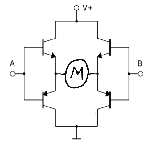

Hi, warum brauche ich 2x pnp und 2x npn Transistoren und nicht 4
Gleiche?
Gruss Tim

von Tim (Gast)
wenn ich 4 pnp Transistoren benutze, die standardmässig aus sind, dann
kann ich doch die einen zwei gleichzeitig einschalten für Rechtslauf,
also zwei einschaltbare Stromkreise.

> Warum brauche ich 2x pnp und 2x npn Transistoren und nicht 4 Gleiche?
Weil die Ansteuerung der H-Brücke dadurch einfacher wird.

Du kannst auch 4 gleiche verwenden, oder eine beliebige Mischung. Einzig
die Ansteuerung muss halt passen...

Man muss halt aufpassen dass man nicht die falschen zwei schaltet, sonst
hat man einen kurzen und die Transistoren sind sofort hinüber.

von Christian B. (luckyfu)
Mani W. schrieb:
> Wie soll denn Deine Schaltung funktionieren bezgl. Ansteuerung?
das funktioniert in folgendem Grenzfall: Einschaltzeit und Ausschaltzeit
beider Transistoren sind identisch und es wird mit unendlicher Steilheit
angesteuert. Trifft eines von beiden nicht zu gibt es Rauch...
Am einfachsten ist eine 3 Draht Ansteuerung. Die oberen beiden werden
mit einem Signal antivalent geschalten (d.h. man benötigt noch einen
Inverter vor einem der Transistoren) und die unteren dann je nachdem per
PWM. Nachteil des ganzen: Man kann nicht bremsen, da man dazu einen
Zweig komplett kurschließen können müsste, also entweder unten oder oben
die beiden gleichzeitig einschalten während die gegenüberliegenden beide
aus sind. Deshalb ist die Ansteuerung mit 4 Signalen die Regel wo jeder
Transistor separat geschalten wird.

nö, überlege mal, bei welchem Pegel die Transistoren oben und unten
leiten.

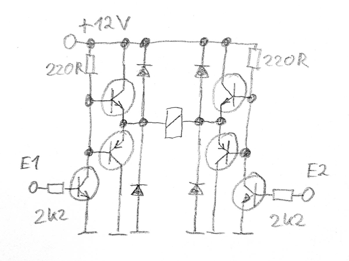

von Tim (Gast)
Moin, sind die Dioden dafür da, dass kein Motorstrom zurückfliessen
kann?

von Michael M. (Firma: Autotronic) (michael_metzer)
Mani W. schrieb:
Die Ansteuerung benötigt keine steilen Flanken und schon gar keine
Totzeit. Die Brücke ist selbstsicher, sogar wenn beide Eingänge
gleichzeitig angesteuert werden.
Nachteilig ist der Spannungsverlust von 1,4V.
von Tim (Gast)
Sind das Zenerdioden? Welche Diode bei einem 6V Motor mit 10 Ampere?
von Tim (Gast)
Und Schottkydioden noch zusätzlich, um den Mikrocontroller zu schützen?

von Tim (Gast)
Und entstören des Elektromotors mit einem Kondensator reicht nicht gegen
die Spannungsspitzen?
