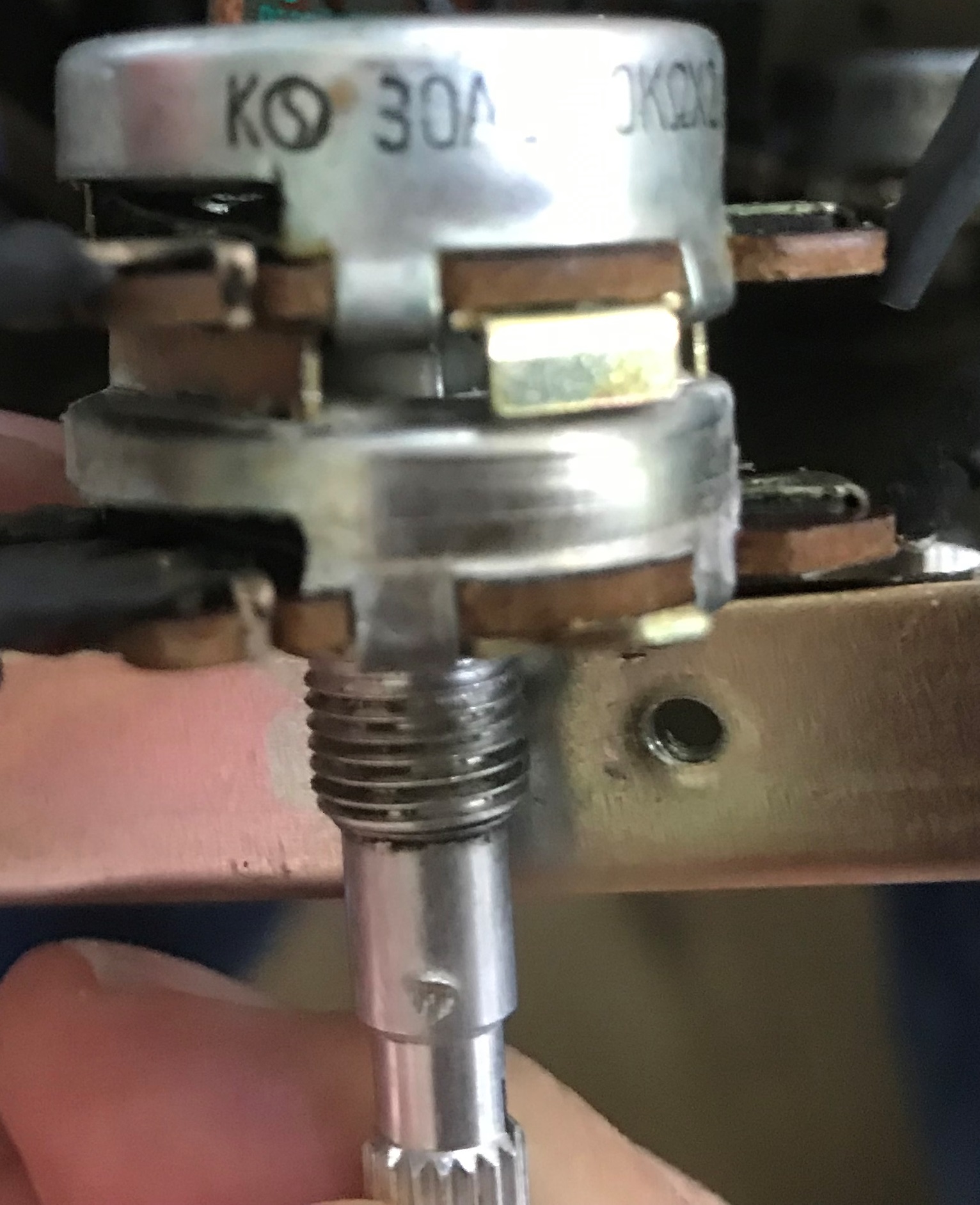

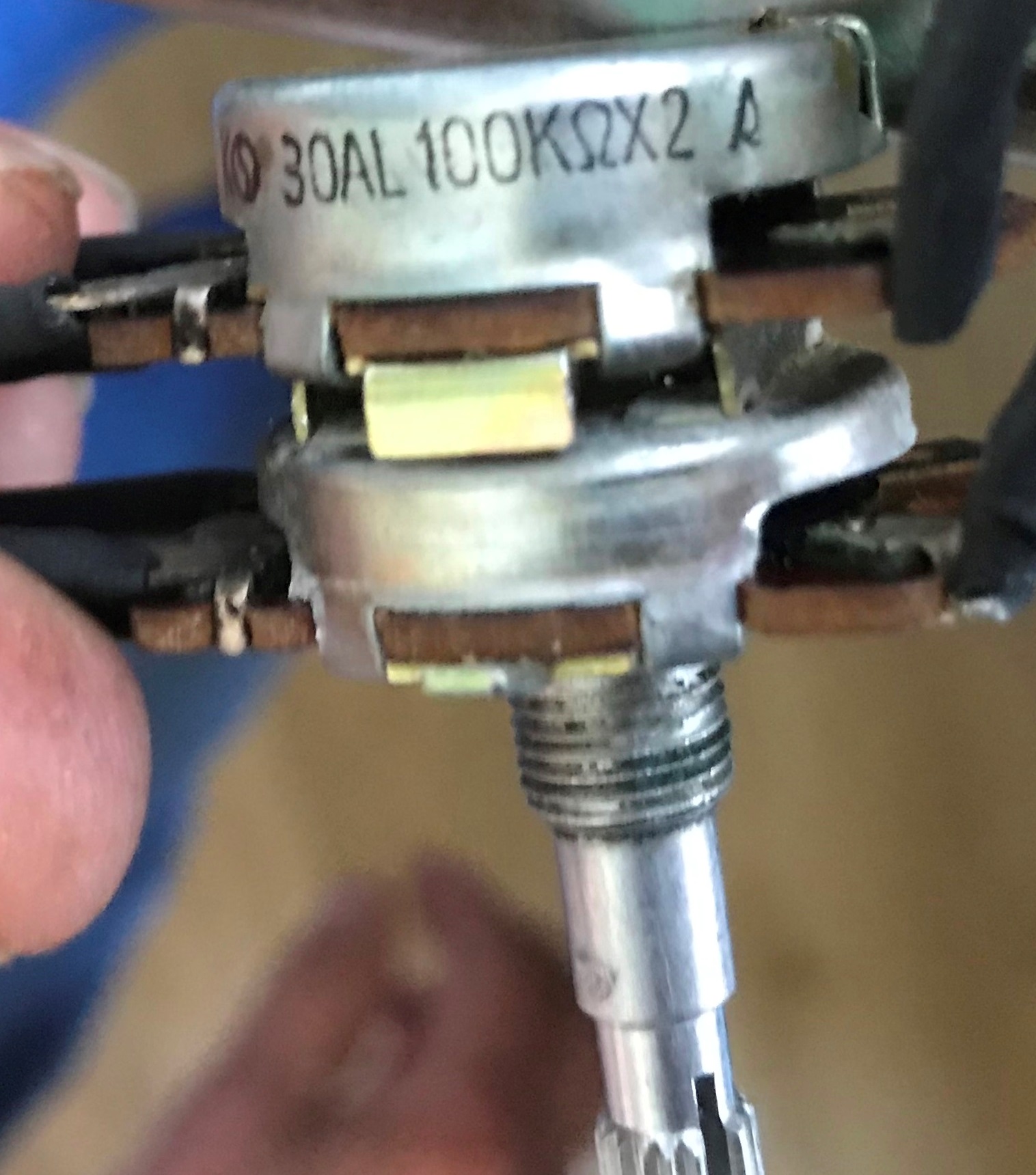

Hallo, da in einem Forum der letzte Beitrag schon mehr als ein halbes Jahr zurück liegt, folge ich der Aufforderung und eröffne einen neuen Beitrag. Also: Ich habe hier einen Scott Stereo Amplifier A 426 vor mir liegen mit solchen 4-Pin Potis, die defekt sind. Kann man solche Potis noch irgendwo kaufen/bestellen? - 100kOhm, linear, Mono, geriffelte Achse, 4 Pins - 100kOhm, linear, Stereo, geriffelte Achse, 4 Pins Grüße aus Iserlohn.. Joachim Schwall

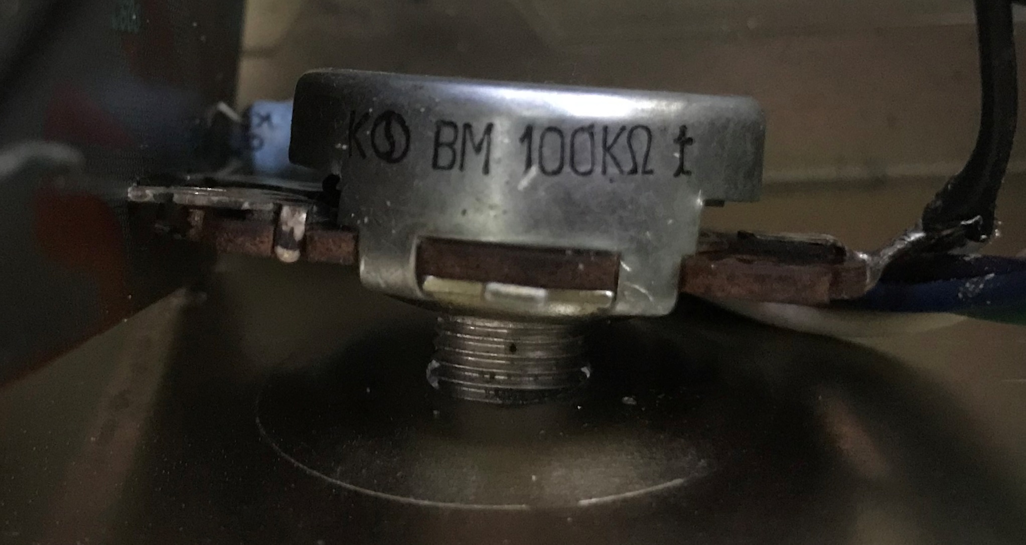

Hallo zusammen, zunächst einmal danke für die Reaktionen. sebastian_r569: Fotos hänge ich an. hhinz: Die Potis haben eine "Verbindung" mit dem Muting Schalter (-20dB). Anselm (Gast): Pin 4 ist definitiv nicht das Gehäuse, sondern hat Verbindung mit der Poti-Kohleschicht. Hier nun die Fotos. Ich hoffe, dass ich das Größen-Reglement einhalte. Grüße aus Iserlohn Joachim Schwall
Das Lautstärke-Poti kratzt dermaßen, dass es sehr unangenehm vor den Boxen ist. Das Gleiche bei der Balance.
Joachim S. schrieb: > Das Lautstärke-Poti kratzt dermaßen, dass es sehr unangenehm vor den > Boxen ist. Das Gleiche bei der Balance. In Waschbenzin gründlich spülen, trocknen, und anschießend mit Vaseline einfetten.
Joachim S. schrieb: > Das Lautstärke-Poti kratzt dermaßen, dass es sehr unangenehm vor den > Boxen ist. Das Gleiche bei der Balance. Als wenn man's geahnt hätte, Du glaubst also. "Scott" hört sich 80er Jahre an und den Schaltplan kenne ich auch nicht. Trotz allem würde ich mir erst mal die Kondensatoren im Signalweg anschauen, bzw. testweise mal ähnliches C parallel schalten und hören, was passiert.
von M.M.M schrieb: >Trotz allem würde ich >mir erst mal die Kondensatoren im Signalweg anschauen Ich vermute mal er meint das kratzen oder krachen beim drehen der Potis, daß liegt nicht an Kondensatoren. Da schließ ich mich "von H. H." an, reinigen und einfetten. Wenn aber die Kohleschicht durchgeschliffen ist hilft das auch nicht mehr. von H. H.
Geben tut es solche 4-Pin-Potis, aber ob diese auch passen? => https://de.aliexpress.com/item/1005002294612112.html => https://de.aliexpress.com/item/1005001945956954.html Übrigens, mir hat man beigebracht, dass Gleichspg. auf z.B. einen Volume-Poti durch fehlerhafte Koppelelkos auch Krachen verursachen! Ingo

Ich hatte auch solch ein kratzendes Lautstärke-Poti mit Anzapfungen in einem Verstärker eines Freundes. => Original war nicht zu besorgen, also habe ich Ersatz mit gleichem Widerstand (an "äusseren" Anschlüssen) und logarithmischer(!) Kennlinie genommen; die Loudness-Anschlüsse einfach ignoriert. Der Freund war's zufrieden, Loudness macht er mittels Klangeinsteller. Am besten Schaltbild besorgen; andernfalls ein bisschen probieren ...
