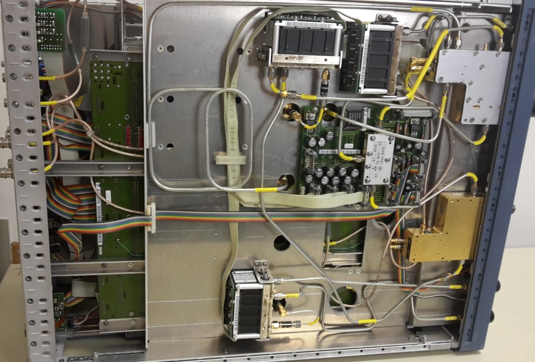

Ich kenne das auch von R&S und Advantest. Speziell in den 80er & 90er hat man mit HF Semi Rigid Kabel nicht gegeizt. Wenn die Module fest installliert (angeschraubt) waren, kamen oft Rigid Kabel zum Einsatz. Wenn die gut gebogen waren, war das Wechseln mit SMA Stecker kein Problem. Wichtig ist, dass sie mechanisch spannungsfrei eingebaut werden. Sonst reißt die Lötstelle und es gibt eigenartige Effekte.
Muss es eigentlich semi rigid sein. Ich sehe gerade, dass es bei koax24 auch 10cm und mehr flexible Leitung gibt. Sofern die nicht zu sehr gebogen werden sollte das doch passen.
Petra schrieb: > Ich kenne das auch von R&S und Advantest. Speziell in den 80er & 90er > hat man mit HF Semi Rigid Kabel nicht gegeizt. Wenn die Module fest > installliert (angeschraubt) waren, kamen oft Rigid Kabel zum Einsatz. Als Beispiel mal ein R&S ZVRE
