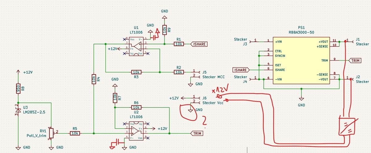

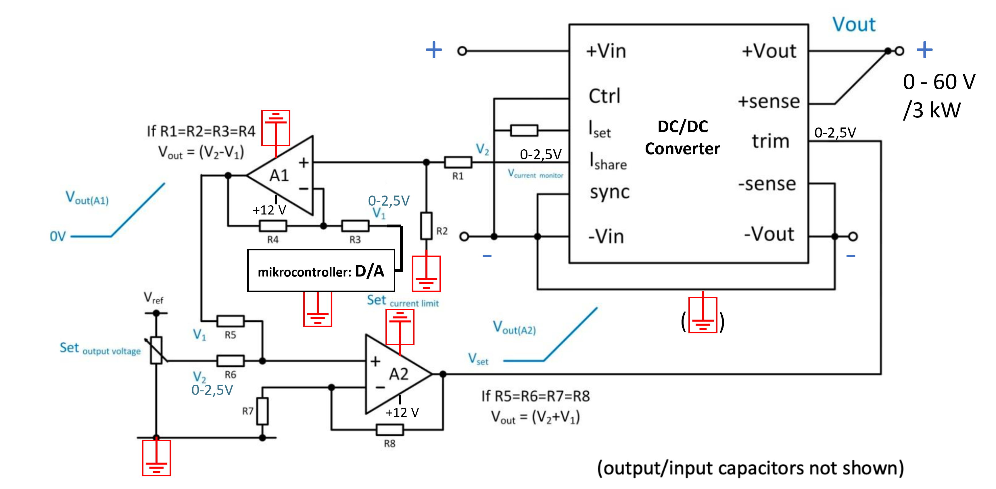

Hallo, ich hätte eine Frage zur gemeinsamen Masse in der dargestellten OpAmp Schaltung als Feedback zur Steuerung (Strom) eines DC-DC Wandlers (Leistungsklasse bis 3KW). Der Analogausgang des Mikrocontrollers gibt eine Sollspannung vor, die den Strom des Wandlers abbildet. Ishare bildet den internen Strommesswert ab und Vtrim trimmt die Spannung (Vout hoch, wenn Vrim runter). Nur, sollten alle Massen (rot) miteinander verbunden werden oder gibt es Gefahren? Im ersten Test auf dem Breadboard habe ich das so gemacht und die Schaltung hat soweit funktioniert. Allerdings bin ich mir unsicher im weiteren Ausarbeiten einer Platine. Danke und Grüße.

Selbst WENN die Schaltung richtig sein sollte, kann der Aufbau Mist sein. Auf den schnellen Blick kann ich noch keine Zusammenhänge erkennen. Datenblatt wäre nützlich.
Kon W. schrieb: > eines DC-DC Wandlers > (Leistungsklasse bis 3KW) Offensichtlich der hier: Recom RBBA3000-50

Kon W. schrieb: > Nur, sollten alle Massen (rot) miteinander verbunden werden oder gibt es > Gefahren? Ich denke, es ist klar, dass deine Schaltung nicht funktionieren wird, wenn du diese "Massen nicht verbindest. Also ist schon mal klar, dass die verbunden werden. Und jetzt kommt nur noch drauf an, wie. Denn wenn du da extrem hohe Lastströme hast, dann darf natürlich dieser Laststrom nicht über die µC-Schaltung fließen. Denn 3kW können ja auch 1000A bei 3V sein, solange der tatsächliche Wandler unbekannt und streng geheim ist.

H. H. schrieb: > Recom RBBA3000-50 Richtig. Tut mit Leid mit den Begrifflichkeiten, mit Masse meine ich eigentlich GND und mir ist klar, dass Potentiale unterschiedlich definiert sein können. Daher meine Schwierigkeiten, bzw. Frage nach praktischen Tipps. Im habe den DC/DC-Wandler, die OpAmp Schaltung mit externer +12 V Versorgungsspannung und den D/A Wandler für ein analoges Input Signal. Was darf/soll oder dar/soll ich nicht als GND zusammenführen? Der Unterschied zw. AGND und GND ist mir nicht ganz klar. Will ich nicht alles auf ein gemeinsamen GND bringen (D/A Output braucht Referenz die OpAmp Schaltung, die OpAmp Schaltung braucht als Referenz den DCDC GND)? Kann mich auch komplett irren, und jemand kann erklären, was eine sauere Lösung wäre. > Auf den schnellen Blick kann ich noch keine Zusammenhänge erkennen. I_share = V_current,monitor ist eine Spannung 0-2,7 V, die den Ist-Strom zw. 0-50A als Spannung ausgibt. OpAmps arbeiten als Subtrahierer. Wenn Strom (I_ist) kleiner als eingestellter Strom (I_soll, D/A Input), ist der Ausang 0 V. Wenn I_ist > I_soll steigt der OpAmp ausgang als Rampe an. Der zweite OpAmp vergleicht den ersten Ausgangn mit einer eingestellten Trim Spannung (V_trim,soll). Solange also I_ist < I_soll liegt an V_trim V_trim,soll an. Wenn I_ist > I_soll steigt V_trim an. Der Wandler zieht damit die Ausgangsspannung runter (V_trim = 0V -> 60V; V_trim = 2.7V -> 0V etwa) bis Auslangsspannung (Batterie) Erreicht ist -> Strom wird wieder kleiner, V_trim geht wieder runter.

Ok ich versuche bei allen etwas zwischen den Zeilen zu lesen. Ganz praktisch wäre mein Vorgehen für die Platine=> 1) Gemeinsamer GND der OpAmp SChalung ist die (-)-Leitung des DC/DC Wandlers, ((-)-Leitung selbst irgendwo anders geerdet?) 2) Ich versuche große Massenflächen für analog und digital GNDs der SChaltung zu haben, um Störungen zu vermeiden, um diese an der Versorgung (12 V extern) zusammenzuführen Oder: Versoge ich die OpAmp schaltung besser durch die V_out Leitung des Wandlers selbst? Frage 1: habe ich in der Schaltung überhaupt digital GND oder nur AGND? Weil der Mikrocontroller hat den Analog Output und einen AGND (den ich mit GND der Schaltung verbinde) Frage 2: OpAmps versorge ich mit einer VCC von 12 V, für den V_trim,soll am Poti brauche ich aber eine V_ref von ca. 2,7 V. soll ich vor dem Poti einfach einen 14k Widerstand schalten und dann V_ref = VCC oder ist das quatusch und ich erzeuge mir V_ref irgendwie anders?

Kon W. schrieb: > 2) Ich versuche große Massenflächen für analog und digital GNDs versuchs lieber mit einem Sternpunkt GND wo alle GND Leitungen hinführen und keine GND Verkettung erfolgt! Versuche alle GND möglichst niederohmig und möglichst gleich niederohmig zu halten. Kon W. schrieb: > mehr lese ich > nicht raus. du hast dabei nur Joachim B. schrieb: > trenne was sein muss überlesen!
Bei 3kW/60V (->50A) wird niederohmig allmählich sportlich, zumal sich die Steuersignale offensichtlich auf den Power-Ground beziehen. Da holst Du Dir auch Störungen rein, wenn die OPs eine zu stabile "Masse" haben. Ich würde, wenn Du nichts von außen rein holst, die OPs auf eine Leiterplatte bringen und in dem Fall mit der "Masse" des DCDC-Wandlers mit wackeln lassen. Dann sind die Signale wenigstens in sich stimmig. Wenn was von außen kommt, musst du irgendwo mit differentiellen Signalen die Bezugspunkte aufeinander nivellieren. Bezugslayer-> ja
Versuche Dich, in die Lage des DCDC Wandlers zu setzen. Du gibst ein Potential als Signal raus, und die Differenz zu Deinem Ground ist die Information. Gleichzeitg erhälst Du von außen (OPs) ein Potential, das Du mit deinem Ground verrechnest, um an die Information zu kommen. Soweit alles klar. Nun ist es aber so dass Du von deiner Stromversorgung pulsweise Strom ziehst. Der Widerstand der Masseverbindung "belohnt" Dich damit, dass sie Dein Ground anhebt, z.B 0,5V. Wenn der OP der das Steuersignal sagen wir einmal 5V an Dich liefert (mit getrennter Masse), dann bekommst Du 5V vor dem Puls gemessen, während des Pulses sind es nur noch 4,5V, obwohl der OP sein Signal nicht verändert hat. Hebst du aber die Masse des OP mit an, bleibt das Signal bei 5V. Dafür wackelt aber die Masse. Das ist der Preis. Was ist denn mit Kondensatoren? Da könntest du das Hüpfen der Masse reduzieren.
DoS schrieb: > Was ist denn mit Kondensatoren? Da könntest du das Hüpfen der Masse > reduzieren. Um die Tipps aufzugreifen – meinst du mit Kondensatoren solche, die ich mit Hand eingezeichnet habe? Weiterhin noch mal zur externen Stromversorgung der OVPs. Ich nehme an, dass ich mit einer Steckverbindung von einem DC/DC Wandler 12+ bekomme. Die (-)-Leitung der Stromversorgung geht dann auch auf den GND der Platine richtig? Fällt sonst etwas grob Falsches ins Auge?
