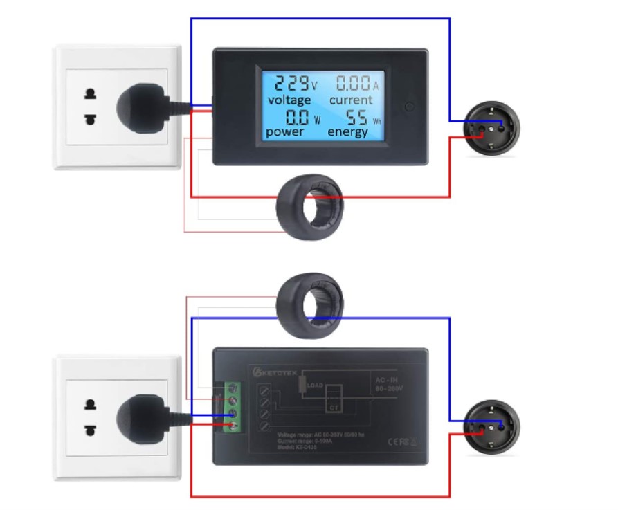

Alles klar, sowas hatte ich bereits gefunden. Laut der angehängten Anleitung, muss ich das Plus Kabel von der Batterie einfach durch diesen Ring schieben und das Amperemeter genau so anschließen wie mein Voltmeter? Also + und - an die Batterie klemmen? Wie sieht es aus mit dem Stromverbrauch des Amperemeters? Man kann die Hintergrundbeleuchtung abschalten aber das Ding ist wohl immer an. Ist der zu vernachlässigen? Danke & Gruß
Das Gerät auf Deinem Bild ist nur für Wechselstrom der Netzzuleitung. Daher wirst Du noch mal suchen müssen.
Das sieht jetzt nicht aus als wäre es für eine Batterie geeignet. Und: Denk daran eine Sicherung einzubauen.

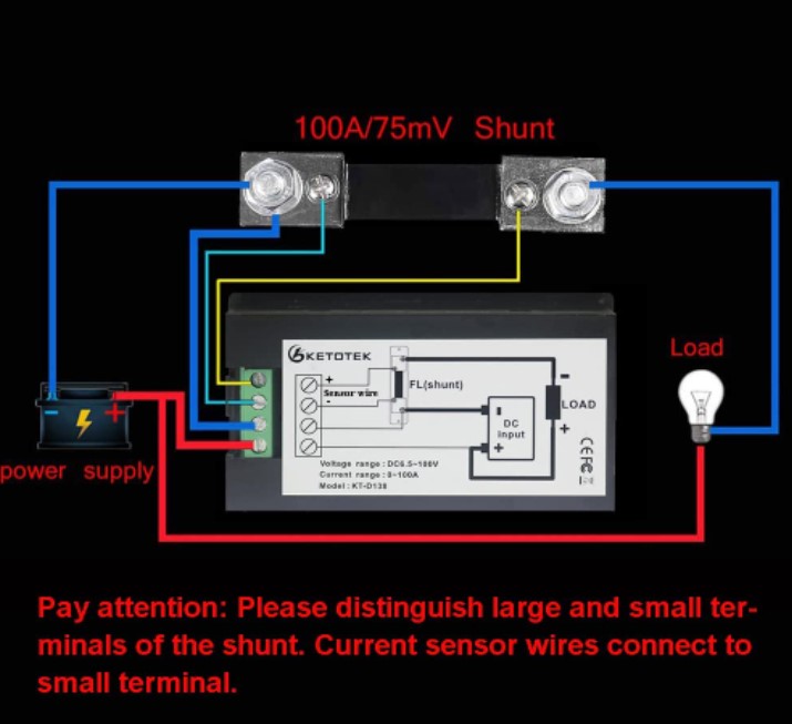

Da siehst mal wie viel Plan ich habe.. Wäre dieser Amperemeter richtig? Und wie sieht's da mit dem Stromverbrauch aus? Danke & Gruß
Ja, meinetwegen. Wo kann ich mir das Wissen aneignen, wie ich dieses Teil in mein System integriere?
Al B. schrieb: > Wäre dieser Amperemeter richtig? Das kannste schon benutzen. Zumindest ist er für die 12V gedacht und wird wohl das richtige messen. Wie gesagt, um ungeeignete Messgeräte rauszufiltern, ist das Stichwort 'Kfz' oder 'automotive' schon nützlich.

meckerziege schrieb: > Warum nicht sowas? > https://de.rs-online.com/web/c/automation/prozessautomation/strommessgerate/ Jetzt müsste man noch erahnen, welchen Strombedarf die Last hat. https://de.rs-online.com/web/p/strommessgerate/9010340 Etwas näher am Bastler: https://www.pollin.de/p/einbau-messinstrument-mit-spiegelskala-0-15-a-830553 Al B. schrieb: > wie ich dieses Teil in mein System integriere? Ein Amperemeter wird in Reihe zur Last angeklemmt.
Nimm keines mit digitaler Zahlenanzeige. Bei einem Verstärker als Last siehst du nur wirr wechselnde Zahlen. Ein Zeigermessinstrument ist viel besser, der Zeiger geht schön mit dem Bass mit; in genau umgekehrter Bewegungsrichtung wie die Spannungsanzeige der Batterie, nur ausgeprägter im Ausschlag pro Basswumms. Eine Stromanzeige ist aber eher Spielerei, sagt nicht furchtbar viel aus.
