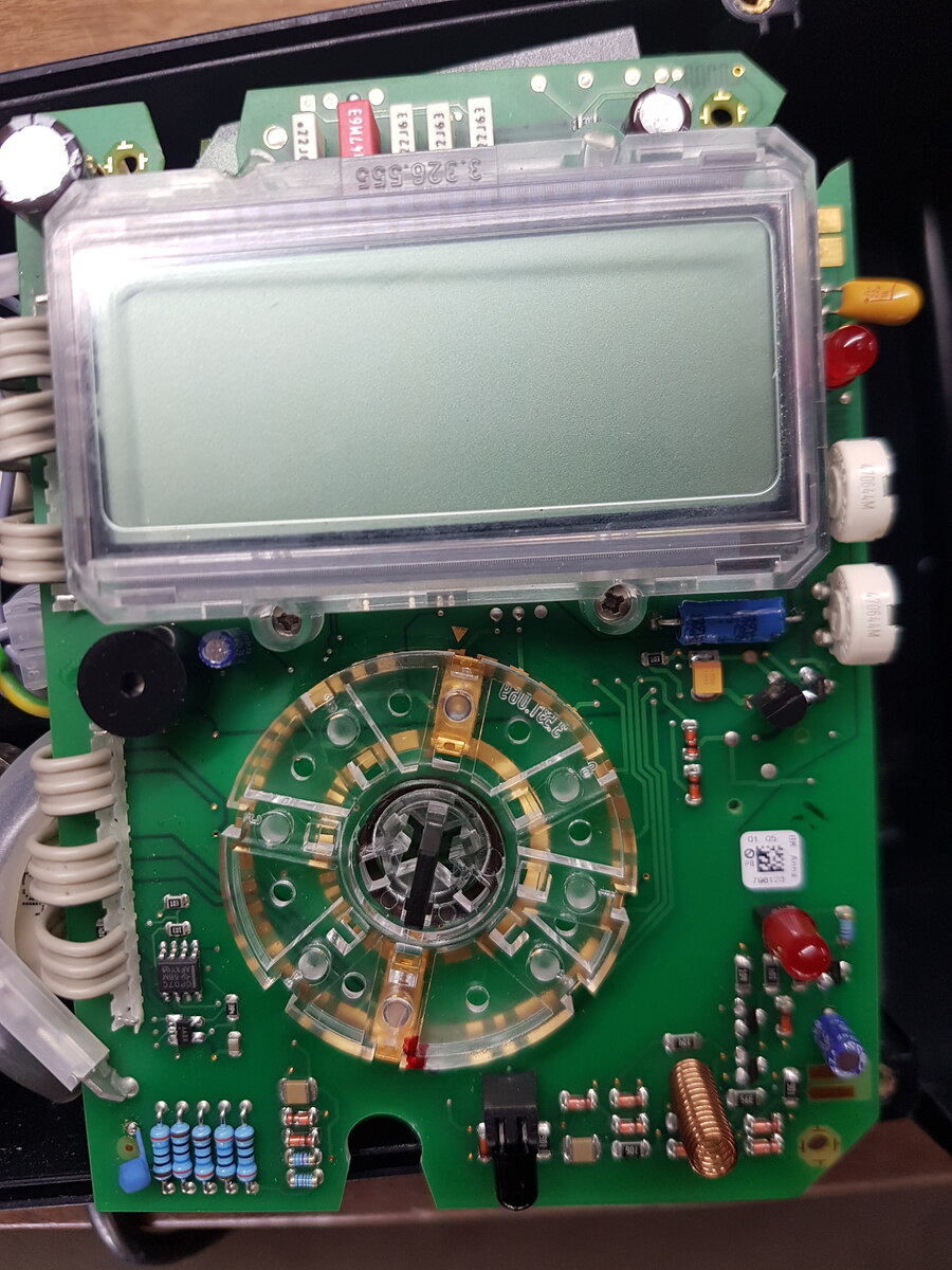

Hallo, Ich habe einen "defekten" Metrawatt Metratester 5+. Der Fehler äussert sich dadurch, das die Messwerte im kalten Zustand nicht stimmen, aber wenn das Gerät längere Zeit an ist, passt es dann (so nach 45min - 1 Stunde). Es betrifft die Spannungsmessung und die Strommessung. Ich habe bereits nach kalten Lötstellen gesucht und auch einiges nachgelötet. Allerdings ohne Erfolg. Jetzt ist mir aufgefallen, das wenn ich auf den OPV (Links unten im Bild) hauche, der angezeigte Wert rapide steigt. Wenn ich allerdings unter das Display hauche (Linke Seite am Display , dort sitzt der AD Wandler), der Wert rapide fällt. Wir reden da von bis zu 150V innerhalb von 3 Sekunden. Ich weiß ja das OPVs sehr empfindlich sein können, aber so extrem darf es ja nicht von der Luftfeuchtigkeit abhängig sein. Hat da vielleicht jemand eine Idee dazu ? Liebe Grüße Thomas

Thomas S. schrieb: > Nur wenn Luftfeuchtigkeit ins > Spiel kommt, wie in meinem Beispiel durch hauchen. Siehst du irgendwelche mechanischen Beschädigungen am Gehäuse? Auf dem Foto ist kein Schmutz / Staub etc. zu sehen, ist das auch bei genauem Betrachten so? Kannst du grob die Schaltung aufnehmen oder wenigstens die dort Werte der Widerstände in der Beschaltung nennen? IC-Gehäuse sind zwar nicht gänzlich unbeeinflussbar durch Luftfeuchtigkeit, aber ich kenne nur die Problematik mit dem Lagern unter feuchter Luft und anschließendem Reflow-Löten. Das würde auch nicht durch einfaches Hauchen bereits ein Problem darstellen - das geht mir hier zu schnell. Meine Fragen gehen dahin, dass zusammen mit Schmutz und hochohmiger Beschaltung weitere 'Widerstände' entstehen, die einen Einfluss nehmen könnten.

HildeK schrieb: > Thomas S. > IC-Gehäuse sind zwar nicht gänzlich unbeeinflussbar durch > Luftfeuchtigkeit, aber ich kenne nur die Problematik mit dem Lagern > unter feuchter Luft und anschließendem Reflow-Löten. Das würde auch > nicht durch einfaches Hauchen bereits ein Problem darstellen - das geht > mir hier zu schnell. > Meine Fragen gehen dahin, dass zusammen mit Schmutz und hochohmiger > Beschaltung weitere 'Widerstände' entstehen, die einen Einfluss nehmen > könnten. Die Platine ist ziemlich sauber. Auch da habe ich schon geschaut. Das ist mein Problem, mir gehen echt die Ideen aus. Ein defekter OPV würde sich ja wahrscheinlich auch anders verhalten. Und würde meiner Meinung nach auch nicht erklären warum das hauchen auf den AD Wandler genau das Gegenteil bewirkt und die Werte stark sinken.

Helge schrieb: > Vielleicht eine Atomlage Oxid im Drehschalter? Ändert sich das Verhalten > nach mehrmaligen Schalten? - Mein Multimeter für die Werkzeugtasche > hatte mal einen Haarriss einer Leiterbahn, sowas kanns auch sein. Der Fehler ist grundsätzlich in allen Messbereichen (Strom und Spannung). Bei nicht angeschlossenen Gerät an dem Tester und daraus normalerweise folglich Strom 0A, zeigt er etwa 600mA an, der Wert geht dann gegen 0 wenn das Messgerät länger an ist. Wenn es dann einmal passt, hält es so lange bis das Gerät mal für ein paar Stunden aus ist. Das selbe gilt für die Spannungsmessung. Netzspannung wird z.b am Anfang mit 202 V angezeigt und steigt dann über die Zeit auf die passenden 233V. Schalte ich aus und wieder an, passt der Wert immer noch.

Was ist das für ein blaues Bauteil ganz unten links, vielleicht PTC/NTC ? gk
Das mit der anhaucherei hat meiner Meinung nach nichts zu sagen, Kondenswasser bringt sicherlich auch ein werksneues Gerät durcheinander. gk schrieb: > Was ist das für ein blaues Bauteil ganz unten links, vielleicht PTC/NTC > ? Oder ein Überspannungsschutz?; den hätte ich auch im Verdacht. Weiterhiin zum Fehlerbeschreibung passend: Elkos. HTH
Thomas S. schrieb: > Die Platine ist ziemlich sauber. Auch da habe ich schon geschaut. Auch unter dem OPA? 😀 Allerdings sieht es für mich auch ein wenig nach Elko aus. Anfangs noch störende Restströme, die nach einiger Zeit verschwinden.
Wenn Du noch ein zweites Multimeter hast, dann messe damit die Spannungen an den Anschlüssen den OPV, bzw. verfolge damit die Spannungsverläufe an den Pins (bzw. an anderen Bauteilen).
