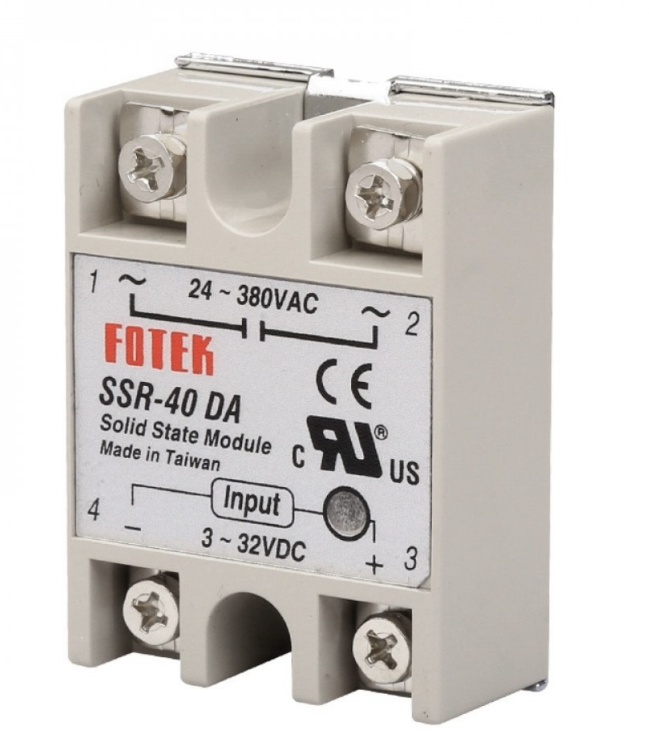

Ich habe hier eine Steuerung die ein "40A" "Fotek" SSR nutzt. Daran möchte ich eine kleine Schaltung anschließen die über ein 5V 500mA Schaltnetzteil versorgt wird. Eigentlich ganz einfach habe ich mir gedacht, aber ich irgendwie kann das SSR jetzt weder ein- noch ausschalten. Im Auszustand springt das Netzteil ca. alle 1,5s kurz an, erkennbar an einer LED. Also der Strom ist nicht vollständig aus. Das ließe sich mit einem Kondensator erklären der üblicherweise bei solchen SSRs eingebaut ist. Aber im Anzustand ist das Verhalten ähnlich. Das Netzteil springt immer wieder immer wieder nur kurz an, etwas schneller als im Auszustand. Was geht hier vor? Wenn ich das SSR überbrücke geht das Netzteil wie erwartet dauerhaft ab. Wenn ich die Leitung unterbreche ist es vollständig aus. Auch das SSR ist in Ordnung. Einen Glühbirne kann problemlos ein- und ausgeschaltet werden. Auch wenn ich das SSR durch ein 100A Modell tausche ändert sich das Verhalten nicht.

Mindeststrom unterschritten. Fotek wird auch oft nachgebaut
Die Lösung ist ganz einfach: Es fließt durch die Schutzbeschaltung im SSR immer ein kleiner Strom. Der wird dann vom SNT gleichgerichtet und lädt den Eingangselko. Wenn der voll genug ist, dass das SNT hoch fahren kann, dann springt es kurz an, bis der Elko wieder leer ist. Schliesse mal ein digitales Multimeter parallel zum SNT Eingangselko an, dann kannst Du das gut sehen.

Aber warum schaltet das SSR nicht durch?
Sigma schrieb: > Aber warum schaltet das SSR nicht durch? Der Laststrom Deines kleinen Netzteils ist zu gering. Außerdem wird es einen impulsartigen Strom ziehen, der nicht direkt nach dem Nuldurchgang beginnt. Beides hat zur Folge, dass der Triac im SSR direkt nach der Zündung wieder aus geht. Lege zum Test eine 15W-Lampe (Kühlschrankbirne) paralll zum Netzteil, dann funktioniert das. Für Deine Anwendung ist ein SSR mit Triac-Ausgang ungeeignet.
So ein SSR möchte einen minimalen Strom sehen, damit seine Schaltung arbeiten kann. Wenn Du an ein 40A SSR ein 2,5W SNT hängst, dann ist das falsch dimensioniert. Das SNT hat keine sinusförmige Stromaufnahme. Damit kann ein SSR, das im Nulldurchgang schalten möchte, nichts anfangen. Die beiden Module passen nicht zueinander.
Ok, wieder etwas das ich bei SSRs nicht bedacht habe. Jetzt möchte ich das Problem lösen und dabei möglichst wenig an den Komponenten ändern. Eine Möglichkeit wurde ja schon genannt, aber ich würde ungern immer eine zusätzliche Last mitlaufen lassen. Würde es funktionieren wenn ich das 40A SSR durch so ein kleines Print SSR in der Größenordnung 2A tauschen würde? Oder könnte das 40A SSR mit einem kleinen Trafo-Netzteil arbeiten?
Sigma schrieb: > Eine Möglichkeit wurde ja schon genannt, aber ich würde ungern immer > eine zusätzliche Last mitlaufen lassen. Lesen üben, ich schrieb Lege zum Test ... Das ist kein Lösungsvorschlag, sondern soll ausschließen, das noch ein anderer Fehler vorliegt. > Würde es funktionieren wenn ich das 40A SSR durch so ein kleines Print > SSR in der Größenordnung 2A tauschen würde? Ich bezweifele das. Es könnte klappen, wenn Du ein SSR ohne Nullspannungsschalter findest. Ich kenne nicht alle Typenreihen von 'Photo-MOS-Relays' wie Panasonic AQYxxx oder AQVxxx, evtl. findet sich da etwas mit FET-Ausgang und mindestens 400V Spannungsfestigkeit. > Oder könnte das 40A SSR mit einem kleinen Trafo-Netzteil arbeiten? Glaube ich nicht. Wie wäre das denn mit einem simplen mechanischen Relais?
