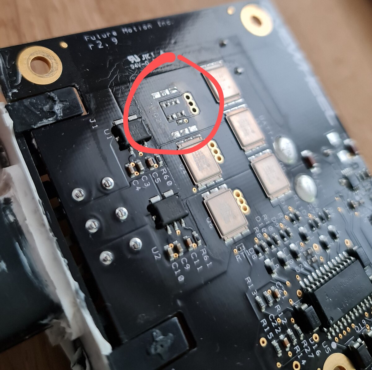

Diesen MOSFET hat es mir nach nem Wasserschaden durchgeschossen.
https://www.reichelt.at/at/de/mosfet-n-kanal-75-v-160-a-1-8-mohm-directfet-l8-irf-7759-p137882.html?&nbc=1
Nun hab ich mäßig Erfahrung mit Heißluft SMD Löten - sehr wohl aber mit
feinen Dingen und mit normalem Kolben auch schon einiges SMD gelötet.
Ich habe so ein Dremel Gas Lötkolben, der auch Heißluft düse kann. Hab
mich von oben langsam approximiert um nicht zu viel Hitze auf einmal zu
applizieren. Dabei hat das Ablöten recht gut geklappt. (siehe Bild)
Wenn ich jetzt das Ersatz Bauteil auf die selbe Art auflöte, mach ich
das durch die Hitze kaputt, oder wird das funktionieren?
Danke an die Erfahrenen unter euch.

Ok, aber grundsätzlich haltet er gute 400° gute 20s aus?
Denn er hat halt auf der Unterseite Pads, sodass ich halt wirklich das
ganze Ding transthermal erhitzen muss ...
Was ist eure Einschätzung?

Ja kannst du machen.
Zuerst das alte Zinn mit Entlötlitze wegsaugen.
Dann neues Zinn auf die Pads, aber nicht viel.
Dann vorwärmen.
Dann Flussmittel drauf.
Noch mehr Flussmittel drauf.
Chip drauflöten und während das Lot flüssig ist nach unten auf die
Platine drücken, dabei erkalten lassen.
Dann das herausgequollene Zinn entfernen mit dem Lötkolben.
Nochmal Flussmittel drauf.
Und nochmal erhitzen dass das Zinn schmilzt und sich der Chip von selbst
in Position zieht. Dabei ruhig mit dem Luftstrom etwas am Chip wackeln.

Das wird er bei der Produktion einer PCB auch. Um die eigentliche
Loetdauer zu verkuerzen: Platine auf 100-150 Grad vorheizen.

bisschen blöd ist, dass ich nicht weiß wann die pins auf der unterseite
des Bauteils, die nicht sichtbar sind, geschmolzen sind ...
von Markus E. (markus_e176)
Der Chip wird sich dann in die richtige Position ziehen. Er hat dann
auch eine gewisse Rückstellkraft, wenn man mit einer Pinzette hinstubst.
Einfach mit Schrottplatinen versuchen, der Chip schwimmt dann richtig
auf dem flüssigen Lötzinn.
Wie kommst du denn darauf?
Im Datenblatt steht unter "Absolute Maximum Ratings":
Peak Soldering Temperature 270°C

Das was du vorhast ist grundsaetzlich machbar. Problem bei diesen
Gasloeteilen, zumindest dem von Weller, ist das sie sehr viel Energie
abgeben koennen. Wenn du also zu ungeduldig und zu nah dran bist dann
verkokelst du das Teil waehrend der Rest noch kuehl ist. Man muss also
etwas Abstand halten und Geduld haben. Aber da du den alten ja
abbekommen hast besteht Hoffnung. :)
Problem bei solchen Leistungsteilen ist eventuell das die eine gute
Anbindung an Kupfer haben weil sie damit im Betrieb auch Wärme abgeben.
Dieses Kupfer musst du ja mit erhitzen. Also wuerde es mit einer
Vorwaermeplatte sicher einfacher.
Ich wuerde vielleicht auch auf die Idee kommen den drei
Durchkontaktierungen zusaetzlich zur Heissluft noch einen Loetkolben zu
halten um so etwas Waerme von unten anzubringen. Ausserdem wuerde ich
die Seiten vermutlich ignorieren weil man die Anschluesse dort auch noch
Nachtraeglich mit dem Loetkolben loeten kann.
Aber ein interessantes Gehaeuse, hab ich noch garnicht gesehen.

Bei der Produktion fummelt da keiner mit einem 400°C-Lötkolben dran rum.
Dort wird eher auf 240°C erhitzt.
Um das Löten der Pads auf der Unterseite zu erleichtern, ist ein
Vorwärmen der richtige Weg, wobei eher 150°C passen.

Ich habe mich nicht auf die 400 Grad bezogen (das hatte ich anfangs
ueberlesen), sondern auf das Ewaermen des ganzen Gehaeuses. Mit 400 Grad
und zudem ungeregelter Heissluft wuerde ich da auch nicht drangehen.
Das wichtigste ist das Vorheizen der Platine. Sonst delaminerst du dir
die Platine in ein paar Sekunden. Wenns mal "geknuspert" hat, dann hast
du hinterher viel Spaß mit Wackelkontakten in den Durchkontaktierungen.
Vorher an Schrottplatinen ein paar Bauteile ab und wieder auflöten.
Nimm 150°C.
