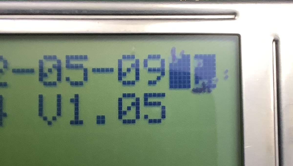

Moin, von einen Tag zum nächsten entdeckte ich auf dem 4x20 LCD Modul die im Anhang ersichtlichen Fehler. Es ist ein 17 Jahre alter Lumex LCM-H02004DSF Weit-Temperatur Typ. Bild "Fehler 1" zeigt es im eingeschalteten Zustand und das Zweite, ausgeschaltet. Hat jemand von Euch eine Ahnung was da passiert ist? Es lag über Nacht nur am Tisch. Monatelang hat es einwandfrei funktioniert. Gruß, Gerhard

Keine Antworten, nur Fragen: Ist da was mit Gewalt rein gecrasht? Lässt sich das wegmassieren? Mechanische/thermische verspannung im Einbaurahmen? Sieht lustig aus:D (ist ja nicht meins) SCNR!
Sowas passiert, wenn das Display Luft zieht (oder einfriert, was ich mal ausschliesse). Mögl. ist es hinten beschädigt. Reparieren is' nich' - aber das hast du dir vermutlich schon gedacht.
2aggressive schrieb: > Keine Antworten, nur Fragen: > Ist da was mit Gewalt rein gecrasht? Lässt sich das wegmassieren? > Mechanische/thermische verspannung im Einbaurahmen? > > Sieht lustig aus:D > (ist ja nicht meins) SCNR! Nicht mit meinem Wissen. Am Tag vorher war alles noch gut. Am nächsten Tag sah ich dann das Malheur als ich an der FW weiter arbeitete. Das Display war fabrikneu bei meiner Inbetriebnahme und ich baute es auch nirgendwo ein. Ich arbeitete nur Monatelang damit am Schreibtisch. Andere LCDs dieser Baureihe gaben mir auch nie irgendwelche Probleme. Scheint ein Einzelfall zu sein. Ich habe, wie von Dir geraten, schon versucht durch massieren festzustellen ob es darauf reagiert - Überhaupt keine Reaktion. Ich glaube nicht, daß ich nach 17 Jahren noch Garantieanspruch habe;-)) Naja, zur FW Entwicklung macht es nichts aus. Aber einbauen möchte ich es natürlich nicht.
Matthias S. schrieb: > Sowas passiert, wenn das Display Luft zieht (oder einfriert, was > ich mal > ausschliesse). Mögl. ist es hinten beschädigt. > Reparieren is' nich' - aber das hast du dir vermutlich schon gedacht. Ja. Der Schaden sieht permanent aus. Schade drum. Das ist ein (teurer) Weit Temperaturbereich Typ.
Testuser schrieb: > Fliegenscheiße? > > Mach mal mit feuchtem Lappen weg. Nix mit Fliegenscheisse. Die Fliegen gibt’s bei mir Jahreszeit bedingt noch nicht;-)
Matthias S. schrieb: > Sowas passiert, wenn das Display Luft zieht Erinnert mich an das Fluke 8050 (wimre)... nach Transport im Flugzeug sind denen oftmals die Displays "aufgeplatzt". Schade drum. Gerhard O. schrieb: > Ich glaube nicht, daß ich nach 17 Jahren noch Garantieanspruch habe;-)) LOL

Gerhard O. schrieb: > Hat jemand von Euch eine Ahnung was da passiert ist? Öffne das Display (ist ja eh' Schrott). Dann siehst du schon, was da passiert ist. Vertrau' mir, du wirst es nicht übersehen können. Tipp: das eigentliche Display (also das Glas) ist nicht Täter, sondern Opfer. Der Scheiß ist auf der Platine dahinter passiert.
An der Ansteuerung liegt es mit hoher Wahrscheinlichkeit nicht, denn die Flecken haben anscheinend keinerlei Beziehung zum Pixelraster. So ein LCD besteht ja nicht nur aus seinem "Innenleben", da sind ja noch die Polarisator-Folien dran beteiligt. Könnten die irgendwie beschädigt oder verändert sein?

Moin, Danke für Eure Gedanken dazu. Ich war nur neugierig wie verbreitet so etwas ist. Ich habe versucht durch Wischen an der Stelle etwas zu erreichen und die Länge des senkrechten linken Streifen ist auf die Hälfte zurück gegangen und die anderen Punkte sind kleiner und vielleicht auch etwas heller geworden. Also scheint eine gewisse physische Druckempfindlichkeit zu existieren. Aber ganz weg sind die Artefakte nicht und es ist ohnehin unklar wie dauerhaft diese Maßnahme ist. Da ich noch Ersatz habe, ist das für ein Gerät kein großes Malheur. Für die FW Entwicklung macht es ja nicht viel aus. Notfalls, wenn auch das andere Display auf Grund des hohen Alters auch seinen Geist aufgeben sollte, kaufe ich mir irgend etwas Vergleichbares. Es muß ja kein Weit-Temperatur Typ sein. Normale Typen sind in der Regel relativ erschwinglich. C-hater: Aufmachen werde ich es nicht weil es ja am Schreibtisch durchaus noch für die Entwicklung brauchbar ist. Gerhard

Ja, grundsätzlich sehe ich drei mögliche Fehlerursachen, die ich auch alle schon erlebt habe. 1. Altes Display zieht Luft zwischen die Trägergläser und wird schwarz. 2. Display wird tiefem Frost ausgesetzt und bekommt daruch Risse oder so - zieht wieder Luft und wird schwarz. 3. Polfilterfolie löst sich auf (oft aus mehreren Schichten aufgebaut und diese lösen sich voneinander - bisschen wie Glimmerscheiben) Das letzte ist sogar reparabel, aber lohnt sich nur, wenn man Zugriff auf ein neues Polfilter hat und es ein besonderes Display ist. Für Standard-LCD zu viel Aktion. Ein Echolot LCD habe ich so mal repariert. Ausfälle von Spalten oder Zeilen liegen mehr an Kontaktproblemen mit Zebragummis oder diesen beknackten geklebten Flexplatinen.

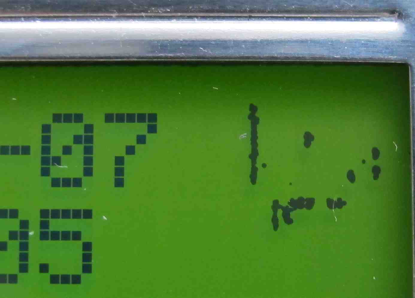

Moin, in der Zwischenzeit habe ich versucht mit Föhn und Massieren noch mehr zu erreichen. Die gezeigten Artefakte sind lediglich etwas schwächer geworden. Dann programmierte ich den uC in der besagten Region und Zellen alle Pixel einzuschalten und mir ist dann aufgefallen, daß die Artefakte in einer höheren Ebene wie die eigentlichen Pixel existieren und die Pixel überdecken. Die Artefakte haben auch eine geringfügiger Schwärzung und auch Farbton. Momentan müßte ich den Aufbau der LCD Glasstruktur erst recherchieren weil ich mich noch nie darum kümmern mußte. Da die LCD Ansteuerung mehrphasig ist, dürften eine oder mehr Ebenen davon betroffen sein. Vielleicht gab es tatsächlich einen mir nicht aufgefallenen ESD-Event der eine oberen Schicht(en) beschädigte. Es wird wahrscheinlich am Besten sein, sich damit abzufinden und das Display nur noch für die FW-Entwicklung zu verwenden. Die Pixel in der Region funktionieren immerhin noch alle einwandfrei. Gerhard

Moin, es sieht so als ob die Schäden ziemlich permanent sind. Jetzt sieht man auch verblasste Pixel die an sein müssten. Ich vermute stark, dass tatsächlich eine mir nicht bewusster ESD-Vorfall die feinen Strukturen zerfetzt hat. Das Display läuft nun seit 5 Stunden und die Pixel Schäden werden immer schlimmer. Am Anfang waren nur 4 Pixel schlecht. Gerhard

Gerhard O. schrieb: > Das Display läuft nun seit 5 Stunden und die Pixel Schäden werden immer > schlimmer. Am Anfang waren nur 4 Pixel schlecht. Nicht wirklich Pixel, schon auf Deinem ersten Bild sehe ich Flecke außerhalb der gewollten Pixel. Da ist irgendwas mit den Flüssigkristallen passiert.

Gerhard O. schrieb: > Dann programmierte ich den uC in der besagten Region und Zellen alle > Pixel einzuschalten und mir ist dann aufgefallen, daß die Artefakte in > einer höheren Ebene wie die eigentlichen Pixel existieren und die Pixel > überdecken. Das klingt aber eher nicht nach einem Problem mit dem LC oder durch ESD, sondern nach Polfilter (aka einer eingeschlossenen dünnsten Luftblase). Hast du einen weiteren Polfilter, zB aus einer passiven 3D-Brille (3D-TV oder Kino) (oder Fotografiervorsatz, oder Mikroskop), wenn ja: wie sieht der Fehler mit einem zusätzlichen Polarizer aus? Klar, bei diesem Display vom Aufwand her betrachtet keinesfalls einer grossen Mühe Wert, aber die Neugier... :D Womöglich auch Pest und Cholera gleichzeitig: durch fettes ESD das eigentliche Display geschädigt, und die Polarisationsfolie hochgezogen. In den Achtzigern hätte man das mit einem weiteren Polarizer "Photographiert" (wir haben hier inzwischen eine Rechtschreibreform hinter uns), vergrössert, auf Leinwand gedruckt, und dann als Kunstwerk an den Meistbietenden versteigert :D

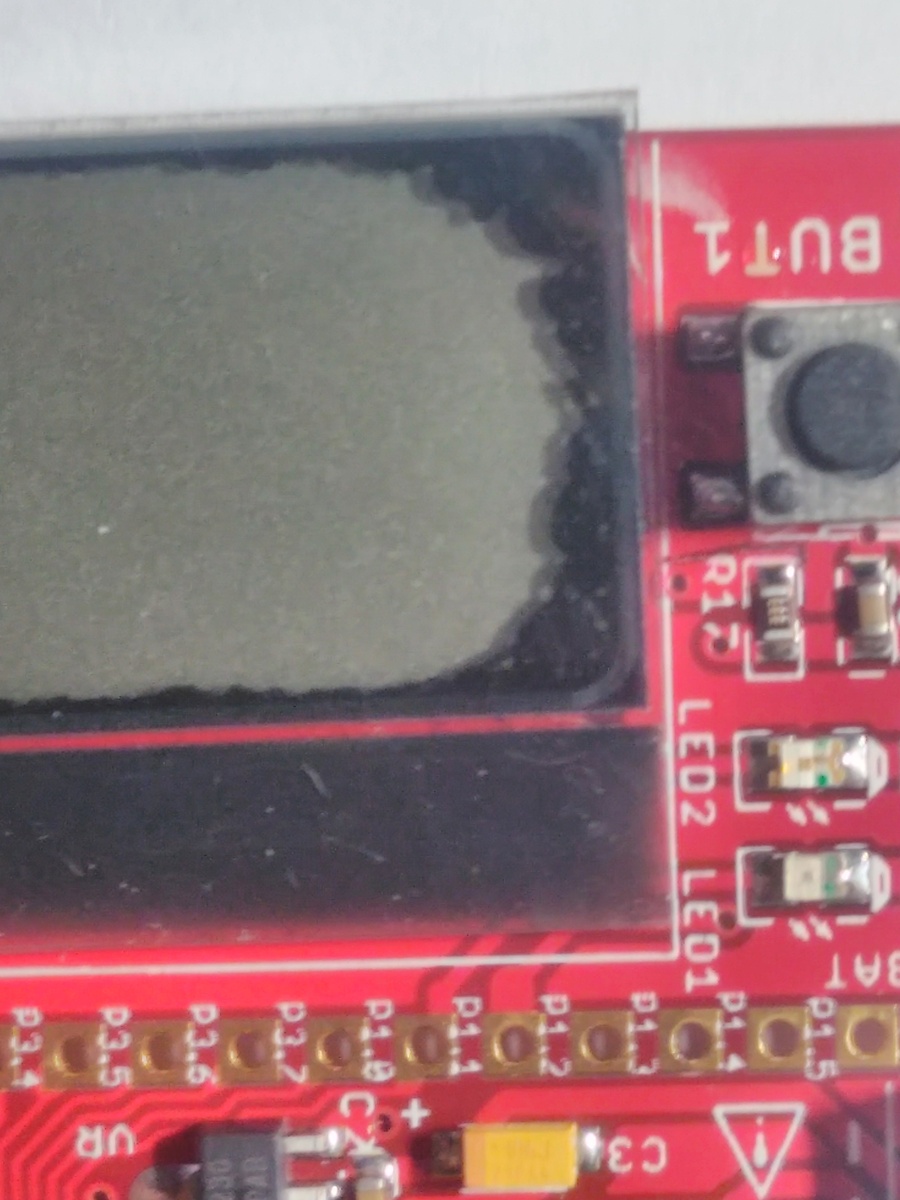

Ohne jetzt ganz alle Posts zu lesen (ev hat das ja schon wer erwähnt) Das Bild in Post: Beitrag "Re: Ploetzlicher LCD Schaden" Zeigt was da Passiert ist: Nein das LCD hat keine Luft gezogen, dies ließe sich ausmassieren, sondern: Die Leiterbahnen des LCD haben sich durch Einschlüsse von Fremdstoffen Zersetzt und sind mit den Flüssigkristallen eine Verbindung eingegangen, deshalb auch nicht mehr Leitfähig.(was sich durch die Fehlenden Pixel in dem Bereich zeigt),Die Verfärbung, rührt daher, das die Flüßigkristalle, die (in der regel TiO2 aufgenommen haben und dadurch ihren Polarisier Effekt verloren haben. Dieser Effekt kann auch auftreten, wenn ein LCD ungünstig in der Sonne liegt und durch ein spiegelndes oder anderweitig Fokussierte Lichteinwirkung chemisch zerlegt wurden. Dieser Effekt kann sehr Spontan auftreten. Wir hatten mal eine ganze Serie von LCD's die solche Fehler hatten, da hat der Hersteller unsauber gearbeitet und Fremdkörper mit ins LCD Gebracht. Lufteinschlüsse bzw. Undichte Verklebung sieht anders aus siehe Bild(als Beispiel) Gerhard O. schrieb: > Das Display läuft nun seit 5 Stunden und die Pixel Schäden werden immer > schlimmer. Am Anfang waren nur 4 Pixel schlecht. Das ist ganz üblich, den die Zersetzung pflanzt sich fort. Im aus Zustand etwas langsamer, im ein Zustand etwas schneller. Das liegt daran das im Betrieb die Kristalle tatsächlich Mikro-mechanisch in Bewegung sind, was die Zersetzung schneller Vorantreibt. 73 55

Hallo Patrick, Danke für die Infos. Diese Art von LCD Schaden Möglichkeit war mir bisher unbekannt. Ja. Ich fürchte, die Schlacht ist verloren. Vielleicht brauchte es den laufende Betrieb über ein paar Wochen , den Schaden-Prozess zu starten. Wie schon erwähnt, getan hatte ich dem armen Ding nichts wissentlich. ESD wäre wegen dem niedrigen RH bei mir zur Zeit zwar möglich, ist mir aber nicht bewußt, weil ich auch am Schreibtisch immer etwas Geerdetes zur Körperentladung anfasse, bevor ich mit offener Elektronik umgehe. Mich wundert es nur ein bisschen, daß so ein teures LCD so ausfallen könnte. Ich werde vielleicht das Andere in Betrieb nehmen. Wenn es nach einer Zeit auch anfängt sich so zu verhalten, dann sind die Dinger eben zu alt geworden und Schrott. Vg, Gerhard
