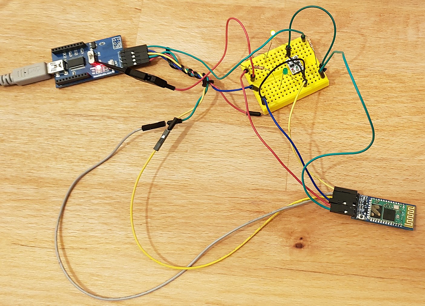

Nach 6 Stunden geht noch nichts. Es passiert folgendes (mit 9600 Baud):
P34 set LOW
POWER ON
WAIT
P34 set HIGH
AT+ORGL -> OK
P34 set LOW (ansonsten gerate ich in den 38400-Bootmodus)
WAIT
P34 set HIGH
AT+ROLE=1 -> OK
-> +INQ:80:25:C19F0,1F04,FFB0
-> +INQ:80:25:C1A5A,1F04,FFBD
... und weiter so für 90 Sekunden und dann immer wieder mal sporadisch ...
AT+PSWD=0000 -> ERROR:(1D)
AT+CMODE=0 -> OK
AT+BIND=0080,25,0C1A5A -> OK
AT+RESET -> OK
WAIT
P34 set HIGH
22
23
AT+LINK=0080,25,0C1A5A -> FAIL
24
AT+STATE? -> +STATE:INQUIRING<crlf>OK
25
AT+PAIR=0080,25,0C1A5A,10000 -> OK
26
27
AT+STATE? -> +STATE:CONNECTING<crlf>OK
28
29
AT+RNAME?0080,25,0C1A5A -> +RNAME:SMA001d SN: 210018nmop SN210018<crlf>
30
OK
31
Ideen?
LG, Sebastian
von Sebastian W. (wangnick)
Fortschritt. Der Befehl muss lauten:
AT+PSWD="0000" -> OK
Dann verbindet sich das Modul, geht automatisch aus dem Kommandomodus,
und ich empfange regelmäßig die PPP-Gekapselte Loginaufforderung:
-> 7E 1F 00 61 5A 1A 0C 25 80 00 00 00 00 00 00 00 02 00 00 04 70 00 01 00 00 00 00 01 00 00 00
P34 set HIGH
AT+STATE -> +STATE:CONNECTED<crlf>OK
P34 set LOW
Und nach POWER OFF, POWER ON verbindet sich das Modul sofort wieder.
Was wohl nicht funktioniert ist beide Wechselrichter zu bedienen. Jedes
dieser Module scheint nur einen Kanal zu unterstützen ...
LG, Sebastian

> USB-FTDI-Adapter der auf 3V3 eingestellt ist
Liefert der genug Strom? So ca. 250 mA sind (kurzzeitig) nötig.
Stefan ⛄ F. schrieb:
> Kennst du die Methode von Modems? Da konnte man "+++" (ohne
> Zeilenumbruch!) senden, etwas eine Sekunde später war man wieder im
> Befehlsmodus. Vielleicht klappt das auch bei dem Bluetooth Modul. Ich
> meine mich schwach zu erinnern, dass ich das mal probierte hatte und es
> nicht ging.
> Wo du es gerade vorliegen hast, kannst du das mal versuchen?
Versucht, geht nicht, das Modul bleibt im Datenmodus trotz einer Sekunde
Pause vor und nach den drei +++.
Strom liefert z.Zt der USB-Hub, s. Foto. Aber gut zu wissen. Hatte ich
glaube ich auch schon irgendwo auf deiner Webseite gelesen.
