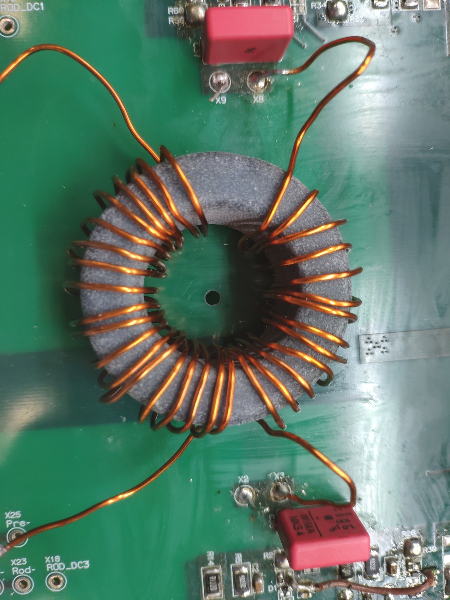

Ein Bild ist im Anhang, habe mittlerweile schon die Windungen geändert als bitte nicht wundern.
Thomas schrieb: > Was kann ich > eigentlich dann tun falls die zu hoch sind ? - Einen anderen Ringkern verwenden, der deutlich WENIGER AL hat, schätzungsweise 100-200. Der kann auch ein paar Nummern kleiner sein, denn du willst hier ja nur ein paar Dutzend Watt übertragen. - Bifilar wickeln https://de.wikipedia.org/wiki/Bifilar Achtung! In dem Bild ist zwar bifilar gewickelt, für einen Trafo muss man aber das rechte Ende aufschneiden, um die beiden Wicklungen zu erhalten! https://www.wolfgang-wippermann.de/koppelfa.htm Hier sieht man Einzel- und Bifilarwicklung und deren Wirkung auf den Koppelfaktor. Und der ist trotz Ringkern und Bifilarwicklung teilweise arg mies. https://www.wolfgang-wippermann.de/kf6.gif
Thomas schrieb: > Ein Bild ist im Anhang, habe mittlerweile schon die Windungen geändert > als bitte nicht wundern. Naja, das sind Einzelwicklungen. Ich tippe mal auf einen Koppelfaktor unter 0,9, macht bei satten 500uH L0 gut und gerne 100uH Streuinduktivität, welche bei 1,1MHz "läppische" 690 Ohm haben ;-) Deine Last hat aber nur 18V/2,5A = 7,2 Ohm. Merkste was?

Thomas schrieb: > Was kann man noch weiter optimieren? Du sollst die Streuinduktivität messen! Und ein Bild deines aktuellen Ringkerns incl. Wicklung zeigen! Beitrag "Re: Ringkerntrafo 1.1 MHZ"

Thomas schrieb: > Ich habe 10 Windungen für Primär und sekundär. Auf dem riesigen Kern gibt das eben viel Streuinduktivität.

Thomas schrieb: > Die gemessene Streuinduktivität beträgt 1,48 uH. Welche bei 1,1MHz einen Blindwiderstand von 10,3 Ohm (induktiv) hat. Deine Last hat bei 18Vp und 2,5A 7,2 Ohm. Deine Streuinduktivität sollte 10% oder weniger als dein Lastwiderstand haben, sprich, du solltest unter 1 Ohm / 0,15uH kommen. Ich wiederhole mich. Bifilare Wicklung.
Thomas schrieb: > Die gemessene Streuinduktivität beträgt 1,48 uH. Fast 10% Streuinduktivität ist eben viel zu viel.
H. H. schrieb: >> Die gemessene Streuinduktivität beträgt 1,48 uH. > > Fast 10% Streuinduktivität ist eben viel zu viel. Ist auch ausgesprochen mies für einen Ringkern. Aber man sieht, es ist möglich ;-)
