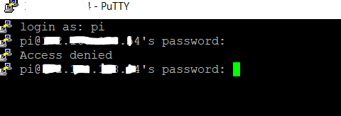

Hallo liebe Community, ich habe ein kleines Problem. Ich habe einen Raspberry Pi 3B+. Ich habe mir Raspberry Pi OS Lite ohne Desktop 64 Bit heruntergeladen und auf die SSD-Karte kopiert. Dann habe ich eine leere ssh Datei in das Hauptverzeichnis der SSD erstellt sowie eine wpa_supplicant.conf Datei. Die wpa_supplicant.conf Datei hat folgenden Inhalt: country=DE ctrl_interface=DIR=/var/run/wpa_supplicant GROUP=netdev update_config=1 network={ ssid="FRITZ!Box 7xx0 xx" psk="11236495622356313370" key_mgmt=WPA-PSK } Leider konnte ich trotzdem keine Internetverbindung aufbauen, weshalb ich den RPi einfach per LAN mit dem Router verbunden habe und so die IP-Adresse ermitteln konnte. Mit Putty wollte ich dann die SSH Verbindung aktivieren, hat jedoch nicht geklappt. Anmeldedaten: pi raspberry es erscheint dann die Meldung: "Access denied" Hatte jemand zufällig dasselbe Problem gehabt? Liebe Grüße
Moin, - release_notes sind langweilig, auch Gebrauchsanleitungen sind fuer "richtige Maenner" nix, aber: Letzte Version von Raspberry Pi OS Lite, vom April 4th 2022, release_note: > 2022-04-04: > * Default "pi" user has been removed; the first-boot wizard enforces the > creation of a new user account vielleicht hilft das (und die Doku dazu). Gruesse Th.
Mans A. schrieb: > eine leere ssh Datei Die wird beim Start gelöscht, so dass beim nächsten Mal sshd nicht wieder gestartet wird.
Es gibt zwei Moeglichkeiten: https://www.cnx-software.com/2022/04/08/raspberry-pi-os-removes-default-pi-username-adds-experimental-support-for-wayland/ https://www.bleepingcomputer.com/news/security/raspberry-pi-removes-default-user-to-hinder-brute-force-attacks/ jedenfalls: Gehe zu https://www.raspberrypi.com/software/ und benutze den "Raspberry Pi Imager" oder klemme Schirm an. Gruesse Th. PS: OK, Raspberian Version vor den April 2022 downloaden, installieren und alles wie frueher. Beim update/upgrade bleibt der username pi behalten.

Mans A. schrieb: > Letztendlich hast du mir den entscheidenden Hinweis gegeben. > > https://randomnerdtutorials.com/installing-raspbian-lite-enabling-and-connecting-with-ssh/ Achte aber drauf: Diese Anleitung beschreibt den Zustand vor dem April 2022, d.h. als der RaspberryPi noch mit Default User pi ausgeliefert wurde. Gruesse Th.
