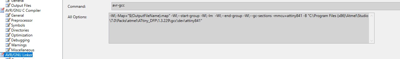

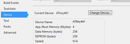

Hallo Forum, ich habe mittlerweile bei zwei Projekten Schwierigkeiten gehabt, wenn ich das Device gewechselt habe. Im ersten Fall war es Attiny804 -> Attiny1604, und im aktuellen Fall beim Wechsel Attiny841 -> 441. Der Controller stürzt ab, sobald die erste Unterfunktion aufgerufen wird. Vermutung war, die Stackadresse stimmt nicht. Nach langen Suchen herausgefunden, dass in der Toolchain bei Gnu Linker und Gnu Assembler immer noch der alte Controller(Attiny841) eingetragen war. Vor dem build habe ich natürlich "Clean Solution" gedrückt. Ist das ein Bug vom Studio oder mache ich etwas falsch?

Julian Baugatz schrieb: > oder mache ich etwas falsch? Wenn du noch beschrieben hättest, wie du das Device gewechselt hast, gäbe es die Chance auf eine Antwort. Aber vermutlich so: https://onlinedocs.microchip.com/pr/GUID-47AF2510-AB29-48AF-85D3-62B5DAFA61E5-en-US-3/index.html?GUID-23C601CF-84F3-4C5F-995E-2ECCD4197204 Oliver

bei einem anderen Projekt Wechsel von Mega88 auf Mega328 gibt es übrigens keine Probleme, da geht auch kurz ein Fenster auf "performing device change". Schein wohl doch ein Bug zu sein.

c-hater schrieb: > Julian Baugatz schrieb: > >> Gerade noch einmal neu installiert, >> beim Device Pack Manager neueste Updates gezogen. >> Problem ist immer noch da. > > Nunja, es ist BEI DIR möglicherweise noch da. Bei der weit überwiegenden > Mehrheit der AVR-Studio-Benutzer gibt es das Problem aber offensichtlich > nicht. > > Sprich: du musst wohl selber herausfinden, wo es ist (wenn es > tatsächlich eins gibt). Das Problem ist auch auf anderen Rechnern vorhanden, allerdings ist es jedes Mal das gleiche Projekt, liegt also nahe, dass es nicht die installierte Umgebung ist. P.S. das Problem gibt es tatsächlich
Mitleserin schrieb: > Mit aktueller Toolchain versuchen: > AVR-GCC 12.1.0 for Windows 32/64 bit > > https://blog.zakkemble.net/avr-gcc-builds/ > > Installieren: Tools | Options | Toolchain | Package Config. | AVR8 Bit > (C) oder (CPP) | Add Flavour > > Auswählen: Solution Explorer | Project | Properties | Advanced | > Toolchain Flavour > > Minimales Testprojekt wechselt problemlos von ATtiny861 > ATtiny1604 > > ATtiny804 Ich habe das Problem nicht immer, ich vermute es liegt am Projekt.
