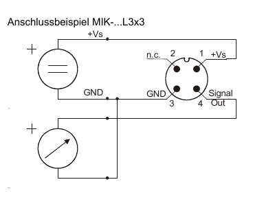

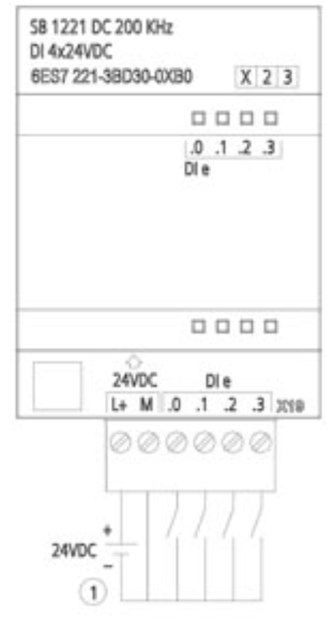

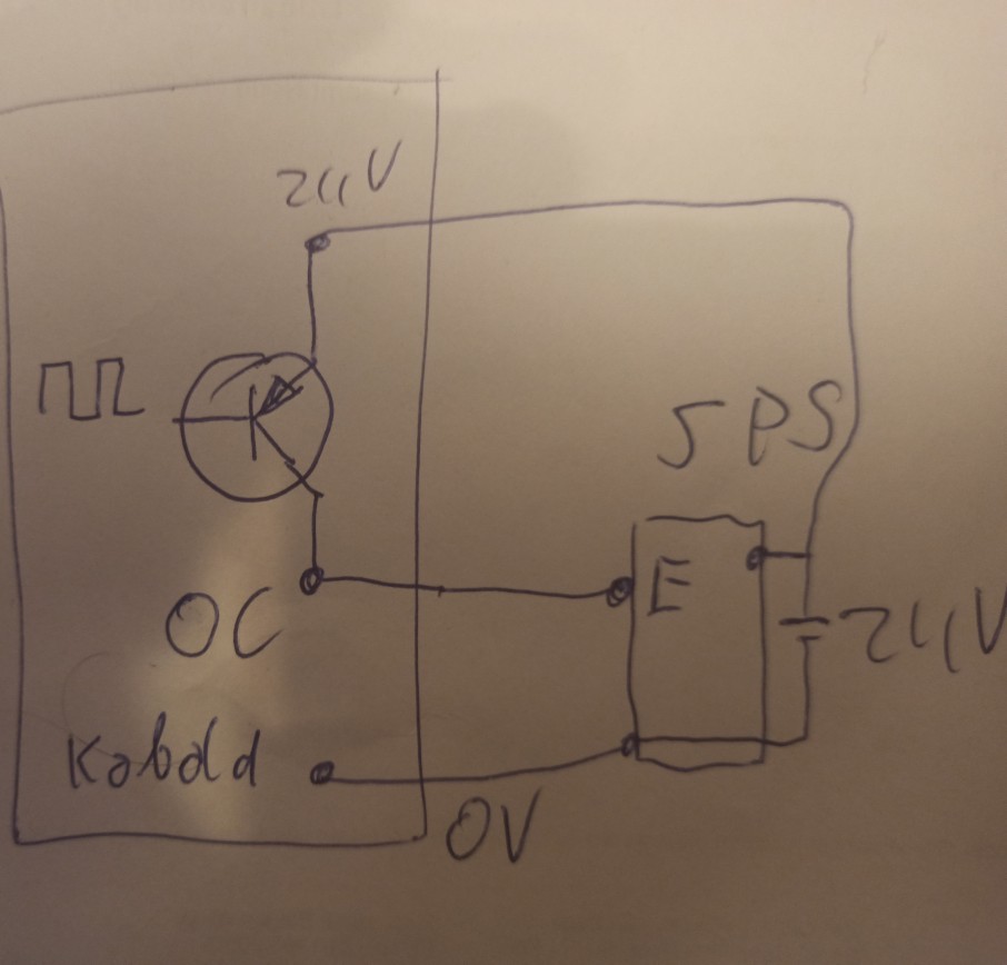

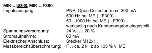

Hier noch kurz Ausschnitte aus dem DB. etc. Die Anschlussbeschaltung vom Kobold, die Schaltung der Eingänge der SPS, und die Beschreibung des Kobold. So, Handskizze ist auch bei. (Auf die Idee hätte ich auch kommen können). Ich hoffe es ist einigermassen verständlich. Im DB steh zu den Eingangspegeln: Im DB steht: ● Type of input voltage DC ● Rated value (DC) 24 V ● for signal "0" (L+ minus 5.0 V DC) ... L+ (1.4 ... 0 mA) ● for signal "1" 0 V ... (L+ minus 10 V DC (10 ... 2.9 mA))
Stefan ⛄ F. schrieb: > Ich fasse nochmal zusammen: > > Du hast einen nicht genauer bekannten Ausgang eines Gerätes mit einem > nicht genauer bekannten Eingang eines anderen Gerätes verbunden. Und das > funktioniert nicht, wie gewollt. > > Wie zu Teufel sollen wir dir ohne weitere Infos helfen? Opencollectorausgang an einen "Masselesenden" Eingang, die einzige Beschreibung dafür gibts im DB. Eigentlich sind alle Infos angegeben worden, die ich auch hab.

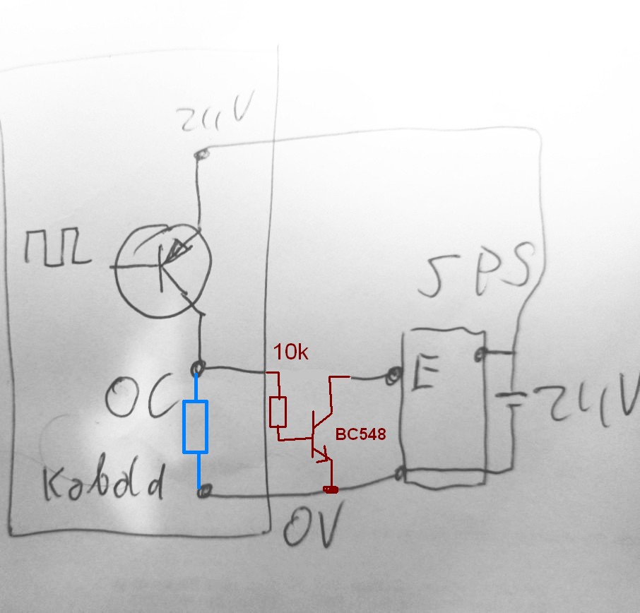

Jens B. schrieb: > AnschlussKobold.png Wenn ich mir das so ansehe, dann stimmt das mit dem, was MaWin schrieb: > vermutlich am 'open collector PNP Ausgang' doch schon einen eingebauten > Widerstand nach Masse. Denn dort im AnschlussKobold.png ist das Messgerät deshalb auch einfach so ohne externen Pulldown eingezeichnet. Du brauchst da jetzt also sowas wie ich da skizziert habe, wobei der blaue Widerstand schon im Kobold eingebaut ist.

Danke für die Infos. Es scheint wirklich so zu sein wie MaWin schrieb. Am Kobold hab ich sauberes Signal, wenn ich am freien Ausgang messe. Angeblich von -10 bis 16v. Aber da denk ich, das billigoszi aus china misst falsch. Den Transistor brauchen wir nicht, ein guter pulldown oder NPN OC Ausgang reichen. Danke nochmals, auf die idee, dass das schon einer drin ist wär ich nicht gekommen. Gruss jens
Jens b schrieb: > Danke nochmals, auf die idee, dass das schon einer drin ist wär ich > nicht gekommen. Da im DB eindeutig "Open Collector" steht, ist kein Widerstand eingebaut. Jens B. schrieb: > Im DB steh zu den Eingangspegeln: > Im DB steht: > ● Type of input voltage DC > ● Rated value (DC) 24 V > ● for signal "0" (L+ minus 5.0 V DC) ... L+ (1.4 ... 0 mA) > ● for signal "1" 0 V ... (L+ minus 10 V DC (10 ... 2.9 mA)) Wichtig ist hier, dass der angegebene Strom aus den Eingängen der SPS herausfließt (current sourcing inputs). D.h., entweder machts du den Pull-Down Widerstand am OC-Ausgang recht niederohmig (z.B. <=1k/1...2W) oder setzt, wie weiter oben vorgeschlagen, einen zusätzlichen Inverter mit einem NPN dazwischen.
