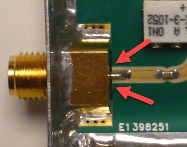

Mal eine Frage zu diesen
(https://de.rs-online.com/web/p/koaxial-steckverbinder/9210219). Kann
man die auf seine Gehäusedicke Konfektionieren? Mit welchem Werkzeug
würde man das machen? Ich sehe das doch richtig, dass das Dielektrikum
durch das Gehäuse muss und die Leiterplatte dann direkt am
Gehäuseinnenrand liegt, damit der Kern verlötet wird, oder?
An den Center-Pin soll ein Kabel angelötet werden. Dieser Stecker ist
nicht für Platinenmontage gedacht

Ja, solche Buchsen gibt es in unzähligen Ausführungen.
Üblicherweise wird die Leiterplatte zwar in den Spalt zwischen den
Massestiften gesteckt, aber ebenso lässt sich sie auch bündig auf die
Oberfläche löten. Wichtig für die Gehäusemontage wäre ein entsprechend
langes, durchgängiges SMA-Gewinde; mögliche Ausführungen wären hier zu
finden:
https://www.digikey.de/de/products/detail/cinch-connectivity-solutions-johnson/142-0701-871/275095
https://www.digikey.de/de/products/detail/cinch-connectivity-solutions-johnson/142-0711-811/273421
https://www.digikey.de/de/products/detail/amphenol-rf/132371/3053089

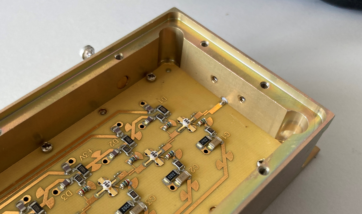

Das abgebildete Gehäuse ist diesbezüglich etwas ungünstig gewählt. Bei
hohen Frequenzen fließt der Strom gar nicht mehr durch die Gehäusewand,
sondern fast ausschließlich entlang der Oberflächen, d.h. im obigen Fall
entlang der Bohrung für den Innenleiter. Deswegen kommt es überwiegend
darauf an, dass die jeweils ersten paar Millimeter links und rechts der
Bohrung ordentlich verbunden sind. Bei dem obigen Gehäuse wird aber in
dem Bereich die Leiterplatte gar nicht mehr ans Gehäuse gepresst. Zwar
gibt es natürlich auch noch die kapazitive Kopplung über den Spalt
zwischen Leiterplatte und Gehäuse, aber es kann sich auch ein schöner,
am Ende kurzgeschlossener Streifenleiter mit entsprechenden Resonanzen
ausbilden.

Ja korrekt. Das MTS-Gehäuse ist Standard für diese 24 GHz-Anwendungen
(war Kundenvorgabe) aber es wird die Rückseite (GND) nur durch den Druck
des Innenleiters auf den Gehäusetsteg gedrückt. Deshalb war es hier
zusätzlich mit Leitsilber kontaktiert, aber bei 3.5 GHz würde ich dort
einfach Schrauben vorsehen wie oben geschrieben.

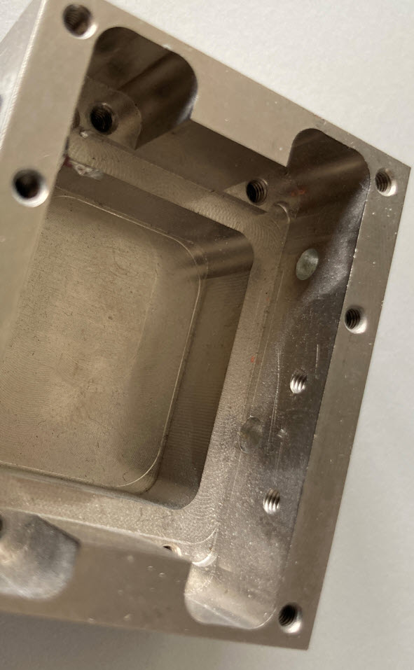

von Simulant (Gast)
Ach so, falls das missverstanden wurde: da ist natürlich im Gehäuse ein
umlaufender Absatz unterhalb des PCB von einigen Millimeter Breite, wo
die Gehäusemasse aufliegt.
Ich habe jetzt gerade nur ein andere Modell der Baureihe offen, wo man
den Absatz sieht, siehe Bild. Das ist dann für eine bestimmte PCB-Dicke
ausgelegt, damit der Innenleiter genau aufliegt.

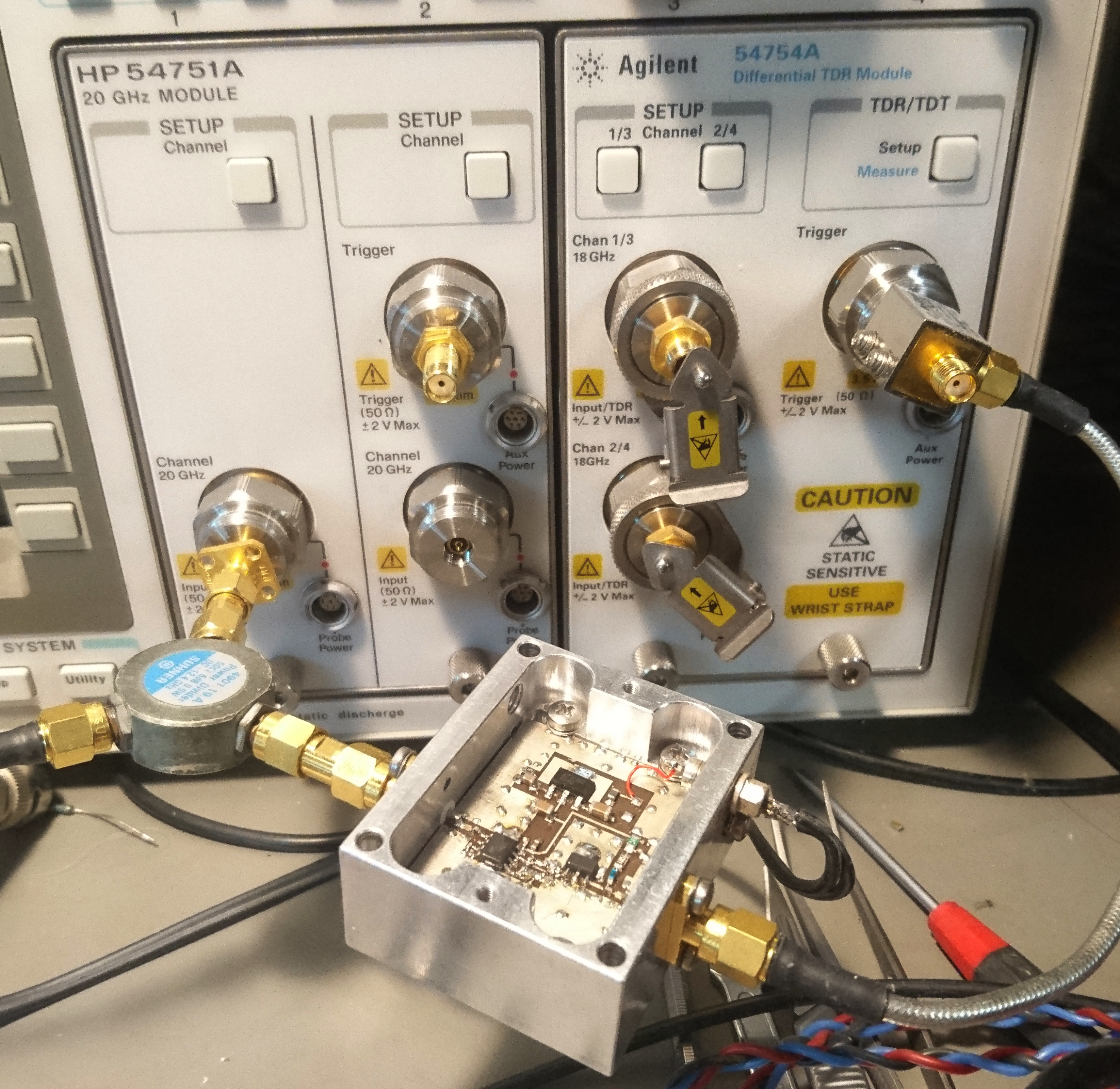

von Gerhard H. (ghf)
Wo gibt's die MTS-Sachen eigentlich? ich habe zwar
noch ein paar Gehäuse in der Art, aber URLs eigentlich nur
für andere.
Ich finde die Art der Platinenbefestigung auch albern,
das hat sich wohl eher ein Mechaniker ausgedacht.
Ich habe schon überlegt, ob ich direkt neben den SMA-Verbindern
ein 1.5mm-Gewinde unter 45° schräg in die Seitenwand bohren
soll. So ist das nix genaues, auch wenn's offensichtlich funktioniert.
Die Platine im Bild ist noch selbst geätzt, im Dubus ist
auch die fertige abgebildet.
Was ist das eigentlich für ein Platinenmaterial in dem 24GHz-
Photo? Die 50 Ohm-Leitungen sind ja abenteuerlich breit!
Gerhard

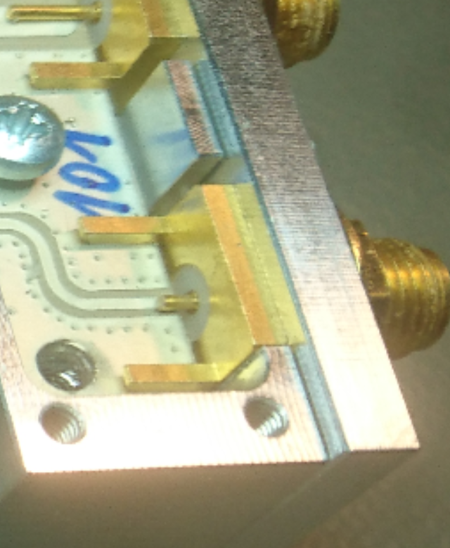

von Jonas G. (Gast)
Diese Baugruppen bekommt man aber nicht mehr gewartet. Ich suche noch
eine gescheite Lösung die Platine dann auch wieder herausnehmen zu
können. Prinipiell wären mit Leiterplattenrandberinder in SMA ausführung
lieber, da muss ich dann kein Dielektrimum abschneiden.

von Simulant (Gast)
Es gibt diese Gehäuse mit abnehmbarem Deckel + Boden, da wären auch
montiert beide Seiten zugänglich. Die haben dann nur mittig umlaufend
einen Steg wo die Platine aufliegt und ggf. festgeschraubt wird. Im
Beitrag zuvor ist ein Link zum Katalog, wo man diese Variante sieht.
Die zur Wandstärke passenden Koaxbuchsen gibt's dort auch.
Leiterplattenrandverbinder halte ich für das falsche
Konstruktionsprinzip, wenn man ringsum (!) Buchsen hat. Wenn du nur das
händische Kürzen vermeiden willst, dann kannst du mal Suhner, Radiall
usw. suchen.

Wenn es kein dickwandiges Fräsgehäuse ist, sondern dünnes Weißblech,
dann gehen diese Dinger ganz gut (Bel/Cinch Nr. 142-0721-881):
https://belfuse.com/product/part-details?partn=142-0721-881.
Die kann man so einsetzen:
https://www.mariohellmich.de/projects/tripler/img/tripler_top.jpg.
Das ist natürlich etwas murksig und nichts für eine Serienproduktion,
aber elektrisch ganz vorteilhaft.
von Simulant (Gast)
Weil's auf dem Foto nicht sichtbar ist: die wichtigste Lötstelle für GND
liegt hier versteckt
von Jonas G. (Gast)
Ok danke. Halten wir fest. Wenn ich auf mehr als einer Seite der Platine
Stecker habe sind die Flanschverbindungen besser, mit mehr Aufwand GND
richtig zu verbinden und wenn ich auf nur einer Seite SMA Steckverbinder
habe sind die Leiterplattenrandverbinder geeignet.

Wenn das mit dem GND und der Montage schwierig ist, könntest Du
überlegen, so einen Kartenrandverbinder zu nehmen:
https://www.belfuse.com/resources/drawings/cinchconnectivitysolutions/johnson/dr-ccs-john-142-0781-821.pdf.
Der lässt sich durch eine passend sitzende 0,8 mm Bohrung im Gehäuse von
außen auf den Platinenrand schieben und verlöten, und ist lang genug,
dass er weit genug heraus schaut, so dass außen noch eine Fächerscheibe
und eine Mutter drauf passt. Sofern die Gehäusewand nicht extrem dick
ist.
Die gibt es auch in noch länger, glaube ich, und für verschiedene
Platinendicken.
Allerdings sind die nicht unbedingt für alle Mikrostreifenleitungen gut
geeignet, sondern eher für komplanare Wellenleiter.

Wenn man bereit ist, die Wand an & abschraubbar zu machen,
dann geht das durchaus mit board edge launchers. Hier sind das
ein halbes Dutzend M2 oder M1.5.
Wenn ich mit dem TDR von außen hinein messe, dann ist der
Frequenzgang ungefähr so glatt wie ein Baby-Po.
Weiter links ist noch jede Menge Mechanik mit der Platine
und dem Gehäuse, aber das kann ich nicht zeigen.
Es gibt auch SMA-Launcher mit erschreckend langen Gewinden.
Das sollte 8 mm heißen. Es gibt aber auch schlankere Kartenrandbuchsen
mit kreisförmigem Körper, der nicht viel dicker als das Gewinde ist.
