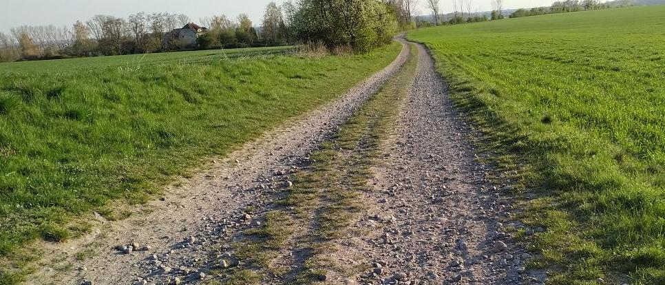

Drohnen sind zwar hip und vielleicht faenden sich auch noch andere landwirtschaftliche Nutzungsmoeglichkeiten, dass sich eine Anschaffung lohnt. Aber die Handhabung wird nie an einen auf den Schlepper fest montierten Sensor rankommen, wo der Bauer dann auf dem Armaturenbrett nur einen Hebel umlegen muss um die Ueberwachung zustarten. Allein so ein fragiles (Drohnen-) Teil auf den holprigen Feldwegen auf dem Schlepper zum Feld zu transportieren. Dann beim Fahren und automatischen Vorausfolgen noch aufpassen muessen, dass sich die Drohne nicht in einem Baum/Strommast/Haus verhaedert...
Maxe schrieb: > holprigen Feldwegen ... > ... aufpassen muessen, dass sich die Drohne nicht in einem > Baum/Strommast/Haus verhaedert ... Ich weiß ja nicht, wie in deiner Gegend landwirtschaftliche Nutzflächen erschlossen sind. Hier in Norddeutschland sind die Wege mit Betonstreifen ausgebaut bzw. meist sogar asphaltiert. Der Postbote versucht auf dem Weg zu den Höfen täglich neue Geschwindigkeitsrekorde aufzustellen, mit Tempo 80 brettert der da mindestens entlang. Bäume und Häuser gibt's auf den Feldern nicht, die paar Strommasten muss man halt umkurven. Das kann eine Drohne sicherlich auch, sogar automatisch.
Maxe schrieb: > wo der Bauer dann auf dem Armaturenbrett > nur einen Hebel umlegen muss um die Ueberwachung zu starten Eine Drohne mag zwar schöne Bilder liefern, hat aber endliche Flugdauer und mag keinen Sturm. So gesehen eher für Sonntagsausflüge als für Einsatz bei jedem Wetter super geeignet? Wer überwacht außerdem die Bilder und findet dann die herumlaufenden Tiere? So ganz einfach wirds wohl nicht.

Dieter R. schrieb: > Maxe schrieb: > >> holprigen Feldwegen ... > >> ... aufpassen muessen, dass sich die Drohne nicht in einem >> Baum/Strommast/Haus verhaedert ... > > Ich weiß ja nicht, wie in deiner Gegend landwirtschaftliche Nutzflächen > erschlossen sind. Hier in Norddeutschland sind die Wege mit > Betonstreifen ausgebaut bzw. meist sogar asphaltiert. Hier im Süden gibts asphaltierte und geschotterte. Jeweils mit mehr und weniger großen Schlaglöchern. Graswege nur noch selten. An sowas wie im Bild von oszi40 habe ich gedacht. Aber egal, so eine Drohne ist nichts, was man mal offen in die Heckmulde legen könnte/würde. > Bäume und Häuser gibt's auf den Feldern nicht, die paar Strommasten muss > man halt umkurven. Das kann eine Drohne sicherlich auch, sogar > automatisch. Die Mahd findet ja normalerweise auf Wiesen und nicht auf Feldern statt. Hier gibts noch viele Streuobstwiesen und dort hält sich das Wild besonders gern auf.
