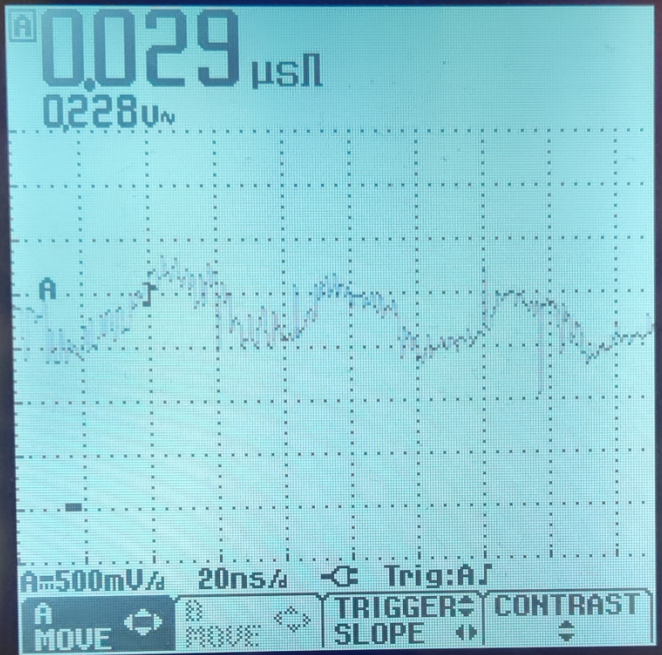

Hallo, ich habe ein SPI-Signal, welches ich auf 1meter Distanz übertragen möchte. Das Signal hat eine Frequenz von 20MHz und kommt leider nicht so an, wie ich es möchte. Es ist völlig krumm und der Logikpegel ist nicht 3.3V, wie er sein sollte. Gibt es eine möglichkeit, das signal auf ein sauberes 20MHz zu verstärken/filtern? Danke für zahlreiche vorschläge

Manuel N. schrieb: > Es ist völlig krumm und der > Logikpegel ist nicht 3.3V, wie er sein sollte. Das sieht sehr nach Messfehler aus. Ist die Oszilloskop Masse angeschlossen? Wo misst du genau? Was ist das für ein Tastkopf? Wenn dein Tastkopf umstellbar ist, dann auf 10:1 einstellen. 20 MHz sollten über 1 m noch gut funktionieren, wichtig ist aber auch die Masseanbindung. Also die Masse muss eben mit verbunden sein und zwar in der Nähe der Signalleitung. Ich habe 20 MHz CMOS schon über 1 m über Flachbandkabel gemacht, also wie ein IDE Kabel und da jede zweite Ader auf Masse gelegt. Hat prima funktioniert. Am Empfänger muss aber vielleicht passend terminiert werden, ich hatte AC terminiert. HildeK schrieb: > Wie wäre es, wenn du die beteiligten Komponenten, deinen Aufbau und die > Schaltung mal näher erläutern würdest, einschließlich einem Foto? Ja das wäre sinnvoll, denn dann sieht man vermutlich auch wieso das so komisch auf dem Oszilloskop aussieht.

ich tippe auch auf einen Messfehler (Tastkopf). Darauf deuten der DC Offset und Pegel hin. Da sind einfach (für 20MHz) zu große Kapazitäten im Spiel. Ist das gezeigte Signal der SPI Clock? Wie sieht das Signal direkt am Clock Ausgang aus? Wie ist die Masseführung? Bedenke dass die Ausgänge nur begrenzt kap. Lasten treiben können.

Gustl B. schrieb: > Das sieht sehr nach Messfehler aus. Ist die Oszilloskop Masse > angeschlossen? Wo misst du genau? Was ist das für ein Tastkopf? Wenn > dein Tastkopf umstellbar ist, dann auf 10:1 einstellen. Einmal das und ausserdem: Wie groß ist eigentlich die Bandbreite des Oszilloskops?

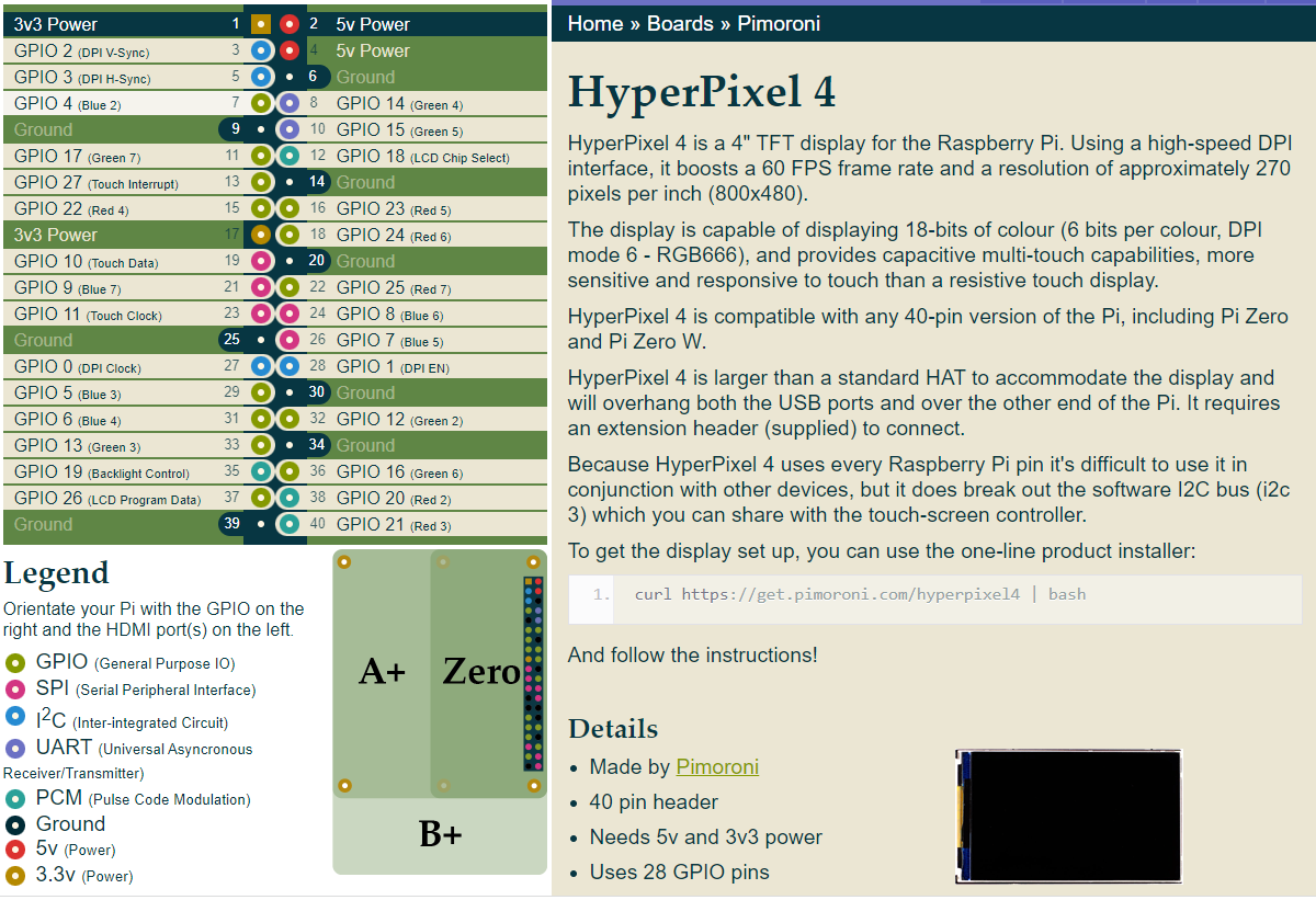

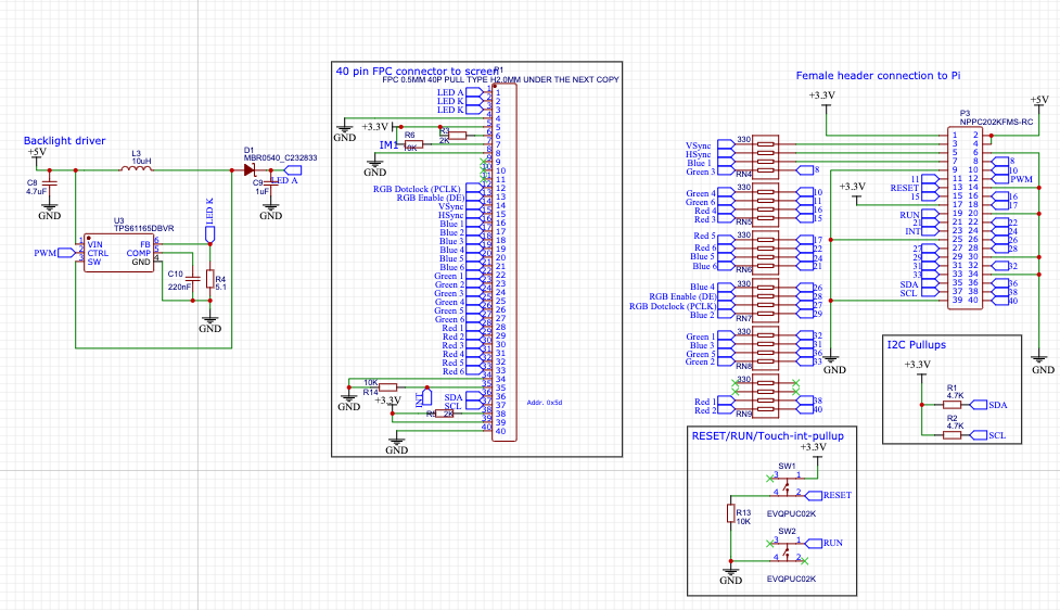

Hallo, Da ich mein Problem sehr knapp erläutert habe, hier nochmals ein wenig ausführlicher. Ich habe einen Raspberry Pi 3b+, an welchem ein Touchscreen namens Hyperpixel 4.0 vom Hersteller "Pimoroni" angeschlossen ist. Das Touchscreen bekommt die Farbinformationen mittels RGB666, sprich 6 Kanäle rot, 6 grün und 6 blau. Damit diese Informationen bezüglich Farben und auch diejenigen der "Touch-Funktion" übertragen werden, habe ich noch einige andere Signale, welche wie schon gesagt auf bis zu 20MHz takten. Da mir aktuell kein Oszilloskop mehr zur Verfügung steht, kann ich die Leitungen erst in einigen Tagen gemäss euren Vorschlägen austesten. Die "schnellen" Datenleitungen, von welchen ich aktuell kenntnis habe, sind wie folgt: VSYNC auf GPIO2: Synchronisierung des Bildes auf Vertikaler Ebene (taktrate noch unbekannt) HSYNC auf GPIO3: Synchronisierung des Bildes auf Horizontaler Ebene (taktrate noch unbekannt) Pixelclock auf GPIO0: Taktrate für die Pixel (Anzahl Pixel * Bilder/Sekunde --> ca. 20MHz) I2C-SDA auf GPIO10: I2C Signal für die Verarbeitung vom Touch, wahrscheinlich 100kHz I2C-SCL auf GPIO23: I2C Signal für die Verarbeitung vom Touch, wahrscheinlich 100kHz GPIO19 Backlight Control: PWM Signal für die Displayhintergrundbeleuchtung GPIO18 LCD Chip select: Gemäss antworten aus anderen Foren ein SPI-Signal, welches als Datenbus zur anzeige des Bildes fungiert. Wie gesagt möchte ich das Touchscreen über 1 Meter über ein 40poliges GPIO Kabel übertragen, es ist ungeschirmt und bietet daher aus meiner Sicht nicht perfekte voraussetzungen für die verwendung, jedoch sehe ich aktuell keine aktuelle Möglichkeit, sofern ich das aktuelle Touchscreen weiterhin verwenden möchte. Beim testen über kürzere Distanzen von ca. 40cm hat noch alles bestens funktioniert. Die effekte bei längeren Leitungen waren wie folgt: Standbild, flackerndes Standbild, gar kein Bild, andere Farbtöne der einzelnen Pixel Die i2c signale haben auf allen getesteten Distanzen nahezu perfekte rechtecksignale geliefert, dort habe ich jedoch auch schon sehr stark mit Signalfilterung nachgeholfen. Ich habe einige Bilder der Bauteile und verschaltungen angefügt. Danke für die Tipps von euch, die kamen und noch kommen werden :)
Manuel N. schrieb: > Da ich mein Problem sehr knapp erläutert habe, hier nochmals ein wenig > ausführlicher. Du hast es nicht knapp erläutert, sondern völlig falsch. > Ich habe einen Raspberry Pi 3b+, an welchem ein Touchscreen namens > Hyperpixel 4.0 vom Hersteller "Pimoroni" angeschlossen ist. https://www.raspberrypi.com/documentation/computers/raspberry-pi.html#parallel-display-interface-dpi Das ist die Dokumentation für den DPI-Mode beim Raspberry Pi. Da wird nicht EIN SPI-Signal benutzt, sondern ACHTUNDZWANZIG Port-Pins. Steht ja auch so in der Dokumentation des LCD-Panels.

Frank K. schrieb: > Für so etwas gibt es spezielle Lösungen. > > Lies das hier: > https://www.ti.com/lit/an/slyt581/slyt581.pdf > > fchk Danke für deinen Vorschlag, hatte auch schon an sowas gedacht ;) Kenne mich leider nicht so gut aus. Der Sinn dieses Bauteils ist ja, dass RGB888 mittels einer Datenleitung übermittelt wird. Ich habe jedoch noch andere Signale, wie z.B. Daten des Touchscreens, etc. könnte ich evt. die anschlüsse, welche für I2S gedacht sind, dafür verwenden? Auf was muss ich achten? "serialisiert" und "deseralisiert" dieses Bauteil denn einfach? egal was dranhängt?
Dieter R. schrieb: > Da wird nicht EIN SPI-Signal benutzt, sondern ACHTUNDZWANZIG Port-Pins. > Steht ja auch so in der Dokumentation des LCD-Panels. Ich vermute mal, daß der OP eben NICHT die normale, parallele TFT Ansteuerung des Raspberryx PI nutzt sondern wirklich ein TFT mit SPI Anschluß. Das KANN man über ein normales, 40-poliges Flachbandkabel über 1m führen, aber NICHT mit der normalen Pinbelegung am Raspberry PI! Dort sind die Signale beliebig angeorndet und Masse ist rar! Wenn, dann muss man einen Adapter bauen, welcher die Signale auf eine HF-taugliche Pinbelegung umsetzt. Siehe Wellenwiderstand. Im Idealfall ist jede 2. Leitung Masse. Wenn es aber nur um die vier SPI-Signale geht, kann man auch mit einem Ethernetkabel arbeiten. Dort sind 4 Doppeladern mit definertem Wellenwiderstadn drin. Serienterminierung, fertig. Die ~5ns Laufzeit für 1m fallen bei 50ns Periodendauer nur wenig ins Gewicht. OK, MISO könnte da Probleme kriegen, muss man mal messen. Aber richtig. https://www.mikrocontroller.net/articles/Oszilloskop#Tastk%C3%B6pfe_richtig_benutzen
