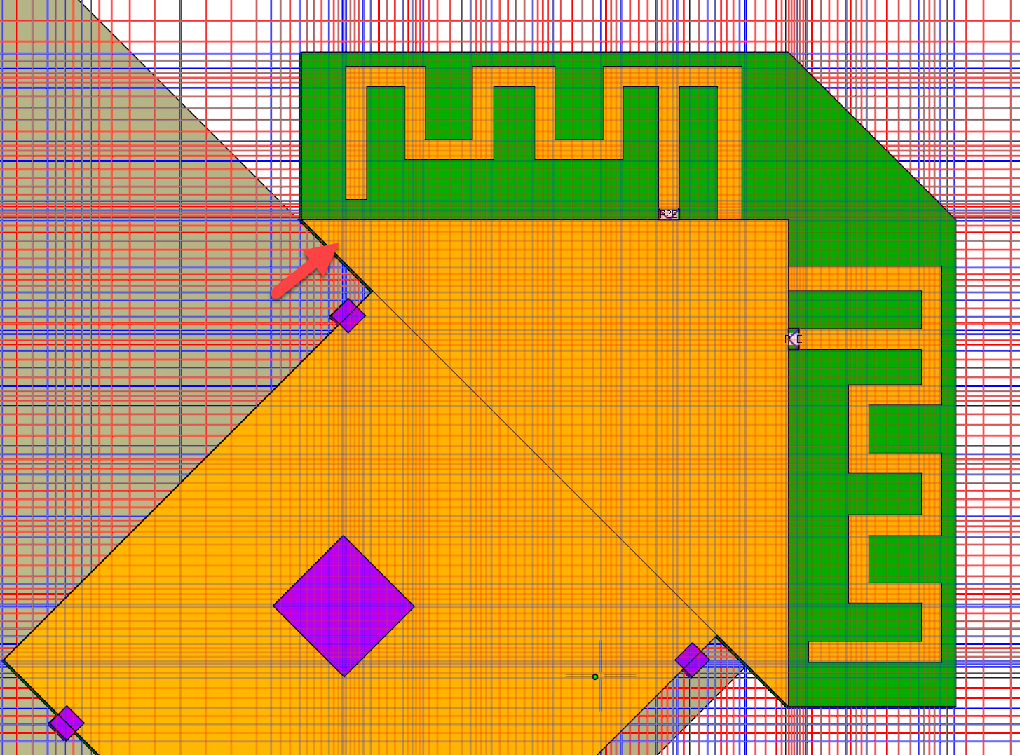

von Simulant (Gast)
Aus meiner Perspektive als Nutzer kann ich was zum Ergebnis beschreiben:
es werden zuerst alle Kanten erkannt und in eine Liste gepackt. Dabei
wird unterschieden nach Objekttypen (gerade Kante vs. runde Objekte),
deren Auflösungen können unterschiedlich gewichtet werden.
Über die Liste der potentiellen Meshlinien läuft dann ein iterativer
Optimierer, der Kompromisse aushandelt wo mit begrenzter Anzahl an
Meshlinien nur geringe Abweichungen zu den exakten Werten aus der Liste
entstehen und dabei die kleinen Abstände (kleine Zeitschritte) möglichst
vermieden werden. Das löst u.a. das Problem von zufällig sehr eng
benachbarten Kanten von Strukturen, die unkritisch sind und die man zu
einer ausgemittelten Meshlinie zusammenfassen kann.
Als Nutzer kann man dann noch harte oder weiche Limits in jede
Raumrichtung angeben, welcher Abstand der Meshlinien nicht
unter/überschritten werden soll. Das nutze ich zB bei Simulation von PCB
wo bestimmte Bereiche nicht HF-relevant sind aber trotzdem mit moderater
Auflösung im Modell enthalten sein sollen. Oder umgekehrt hohe Auflösung
in Bereichen erzwingen wo das automatische Mesh zu grob war.
Zeig mal ein Beispiel der Struktur, wo dein Mesh Probleme macht, dann
kann man vielleicht konkretere Vorschläge machen.

von Lars M. (Gast)
Nochmal ganz anders gefragt. Könnte man die zu kleinen meshzellen nicht
so lange löschen, bis die kleinste metallauflösung erreicht ist?
von Simulant (Gast)
> nicht
Deinen Vorschlag verstehe ich nicht. Zeig bitte mal ein konkretes
Beispiel.

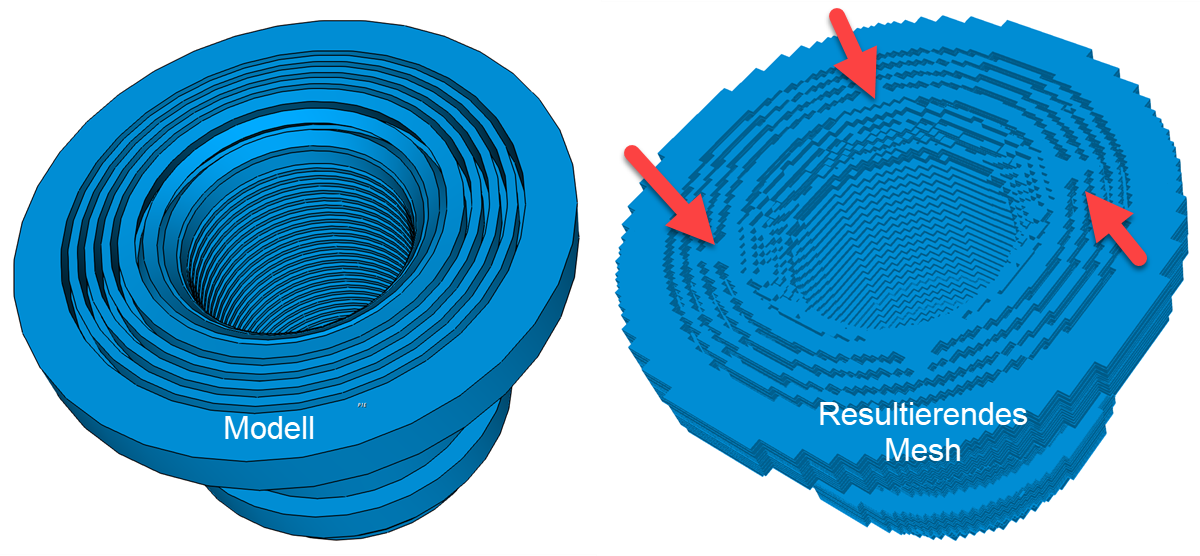

Um das nochmal zu verdeutlichen als Beispiel ein Rillenhorn
(Hohlleiterantenne) mit grobem Mesh. Da ist zwar die Anzahl der Zellen
pro Wellenlänge eingehalten, aber es kommt trotzdem zu Geometriefehlern
im Form ungewollter Metallbrücken.
Es ist deshalb wichtig, beide Kriterien zu erfüllen: Geometrie und
Wellenlänge müssen BEIDE ausreichend fein aufgelöst werden.
Als Beispiel für planare Strukturen habe ich noch das Mesh einer
PCB-Antenne dargestellt. Man erkennt blauen Meshlinien, das sind
Geometriekanten die erkannt wurden. Und dazwischen sind die roten
Meshlinien die der Bauregel "4 Zellen pro Leiterbreite" folgen.
Man erkennt dort auch eine unerwünschte Stelle, wo zwei Geometriekanten
von Antenne und Via zufällig eng benachbart liegen, siehe roter Pfeil.
Das würde zu einem kleinen Zeitschritt führen, solche eng benachbarten
Meshlinien würde man ggf zusammenfassen wollen.
