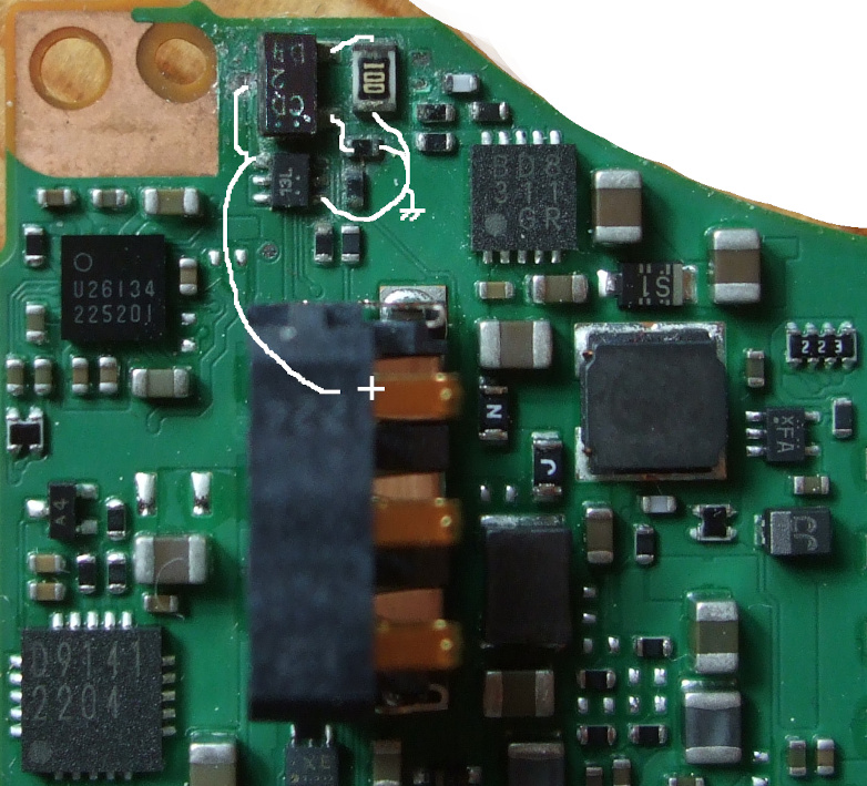

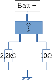

Liebe Forumsmitglieder, ich habe eine Canon-Powershot G15 bei der durch einen Spritzer venezianisches Meerwasser bei einem Bauteil ein Beinchen weggeätzt wurde. Aufdruck CD 2 D4. Gehäuse SOT 23-3. Das, was ich mit einem Multimeter gemessen habe ist in anh. Grafik aufgezeichnet, es hängt direkt am Pluspol des Akkus. In den diversen Listen für die SMD-Aufdrucke finde ich einige Möglichkeiten, um was es sich handeln könnte, vor allem Voltage detector ICs, Linear voltage regulator ICs, PNP-Transistoren, eine Liste anbei. Hat jemand eine Idee?

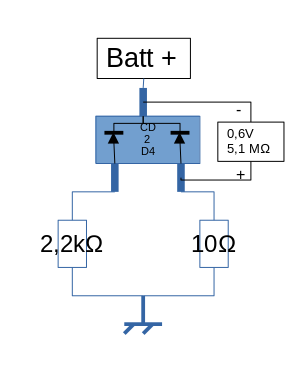

Verstehe ich richtig, der Hersteller Rohm? Da finde ich von der Liste den PNP-Transistor BCY78-X, aber der ist nicht im SOT 23-Gehäuse. Ich habe aber nochmal am Bauteil selber gemessen, so gut wie ich den Anschluss von Pin 3 (den kaputten, der alleine auf einer Seite ist) finden konnte. (Messwerte etwas unter Vorbehalt, dass das Bauteil nicht selber kaputt ist, weil ich schon rumgelötet habe) Ich messe in der Einstellung für Dioden bei Anschluss von Pin 3 an Minus gegenüber den anderen beiden ca 0,6V, bei Anschluss an Plus nichts. Der Widerstand beträgt jew. ca 5,1 MOhm, bzw. unendlich. Also (dual) Diode? Würde das passen? Aber welche?
Bernd G. schrieb: > Verstehe ich richtig, der Hersteller Rohm? Ja. > Da finde ich von der Liste den PNP-Transistor BCY78-X, aber der ist > nicht im SOT 23-Gehäuse. Es gibt keine vollständige Liste. > Ich habe aber nochmal am Bauteil selber gemessen, so gut wie ich den > Anschluss von Pin 3 (den kaputten, der alleine auf einer Seite ist) > finden konnte. (Messwerte etwas unter Vorbehalt, dass das Bauteil nicht > selber kaputt ist, weil ich schon rumgelötet habe) > Ich messe in der Einstellung für Dioden bei Anschluss von Pin 3 an Minus > gegenüber den anderen beiden ca 0,6V, bei Anschluss an Plus nichts. Der > Widerstand beträgt jew. ca 5,1 MOhm, bzw. unendlich. Also (dual) Diode? > Würde das passen? Aber welche? Doppeldiode (nicht Schottky) hilft doch schon mal weiter.
Ja, Danke. Ich bastle zwar viel, habe aber keine fundierte Elektronik-Ausbildung, bin mir deswegen oft nicht so sicher, ob das stimmt, was ich mir denke. Ich habe nochmal eine Zeichnung erstellt. Eine Doppeldiode von Rohm mit der passenden internen Schaltung (wenn ich das so richtig verstehe) finde ich bei Mouser diese: BAV70HMFH (s.Anhang). Aber passt das zu meinen Messungen? Könnte es auch eine Zener-Diode sein?
Bernd G. schrieb: > Eine Doppeldiode von Rohm mit der passenden internen Schaltung (wenn ich > das so richtig verstehe) finde ich bei Mouser diese: BAV70HMFH Da sieht das Marking aber ganz anders aus. > Könnte es auch eine > Zener-Diode sein? Ich kenne eine solche nicht. Rohm war auch nur aus dem Bauch raus genannt, der normalerweise auch richtig liegt, aber eben doch nicht immer.
Mir ist ja schonmal viel geholfen, wenn ich weiß, wonach ich suchen und evtl auf welche Eckdaten ich schauen muss. Wenn die interne Schaltung, so wie ich sie eingezeichnet habe, mit meinen Messungen übereinstimmt und richtig ist, gibt es eh nicht mehr viel Auswahl. Und die an der Diode gemessenen Werte sind dann V forward und der "Vorwärtswiderstand", den es wohl als solchen gar nicht gibt, aber was fange ich damit an. Bzw., kann ich noch versuchen irgendwas zu messen, das weiterhilft? Nur für mein Verständnis: wozu ist diese Diode da, sie liegt ja am Pluspol in Sperrichtung an.
Zeig doch mal mehr aus der Umgebung des Teils, so dass man auch die Markings erkennen kann.
gerne. Ich habe mal noch die gemessenen VErbindungen eingezeichnet, ich hoffe, sie stören nicht.
Bernd G. schrieb: > Also (dual) Diode? Würde das passen? Die beiden Dioden (BC und BE) eines bipolaren Transistors messen sich von aussen wie eine Doppeldiode. Arno H. schrieb: > 15C02CH von ONSemi Sieht nach Treffer aus.
Bearbeitet durch Moderator
Lothar M. schrieb: > Die beiden Dioden (BC und BE) eines bipolaren Transistors messen sich > von aussen wie eine Doppeldiode. > Arno H. schrieb: >> 15C02CH von ONSemi > Sieht nach Treffer aus. Ich hatte zunächst auch einen Transistor vermutet. Allerdings messe ich, bezogen auf o.g. Transistor die "Doppeldioden" zwischen C-B und C-E. Ich habe das Teil mal ausgelötet, um genauer dran messen zu können, leider ist dabei ein Beinchen ausgerissen, blöd.
Lothar M. schrieb: > Arno H. schrieb: >> 15C02CH von ONSemi > Sieht nach Treffer aus. Nach Volltreffer! Da hab ich mich durch den invertierten Aufdruck fehlleiten lassen.
Lothar M. schrieb: > Die beiden Dioden (BC und BE) eines bipolaren Transistors messen sich > von aussen wie eine Doppeldiode. Für mein Verständnis habe ich mal an einem anderen NPN-Transistor gemessen, da kommt natürlich genau das raus, aber mit etwas anderen Werten. Allerdings mit +-Pol an der Basis, bei dem gesuchten Bauteil ist es aber andersrum. Also PNP? Wenn ich dann in meiner Liste mit den gefundenen Bauteilen mit dem Aufdruck CD oder CD2 nachschaue, finde ich davon 4 Stück. Jetzt müsste ich nur wissen, nach welchen Eckdaten ich schauen muss ....
Schau es dir an: https://lcsc.com/product-detail/Bipolar-Transistors-BJT_onsemi-15C02CH-TL-E_C606312.html Als Ersatztyp: PBSS4120T
Ja, vielen Dank! Dann werde ich es mal probieren :-) Das mit den Aufdrucken auf den SMDs ist ja echt schwierig.
Bernd G. schrieb: > Das mit den Aufdrucken auf den SMDs ist ja echt schwierig. Hättest du mal das Foto nicht bearbeitet.
H. H. schrieb: > Hättest du mal das Foto nicht bearbeitet. Ja, hatte ich auch überlegt, ob das sinnvoll ist. Aber das erste war tatsächlich nicht bearbeitet, hat nur so gespiegelt, weil das Bauteil schief stand. Ich werde berichten.
Bernd G. schrieb: > Aber das erste war > tatsächlich nicht bearbeitet, hat nur so gespiegelt, weil das Bauteil > schief stand. Erstaunlich, das sieht wirklich nach Bearbeitung aus.
