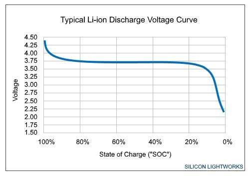

Wenn ich mir folgenden Graphen anschaue, sollte doch selbst mit 12V über 80% Kapazität erreicht werden können. Das Lademodul lädt bei 13V Eingangsspannung bis 4,2V. Grob überschlagen, wäre man bei 12V dann immer noch über 3,8V.

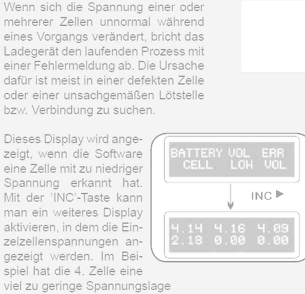

Typ schrieb: > Auf welches Ladegerät bezieht sich das jetzt? Hi, keine Raketenwissenschaft. Jamara Ladegerät X-Peak 80 Bal AC DC [Hab noch das 50-er, das out of sale ist.] Typ schrieb: > Was macht ein solches "externes" Li Ladegerät, was Lademodul+BMS nicht > machen? Weil man da mehr einstellen kann. Und überprüfen per Displayanzeige. Eine kaputte Zelle wird dann angezeigt, die kann man dann, wenn möglich austauschen. Und man kann sogar zusätzlich noch einen Thermofühler anklemmen. Ein "normales" Lithium-Akku-Ladegerät ohne systemintegrierten Balancer hat nur zwei Strippen Plus und Minus. Und Einstellung wird "auf Verdacht" gemacht. Der am Akkupack selbst vorgesehene Balancer gibt an das Ladegerät kein Feedback, wo evtl. der Wurm drin ist. Der soll eben, wie der Name schon sagt, gröbere Unterschiede zwischen den Zellen ausgleichen. Meldet aber selbst keine Fehler ans Ladegerät zurück, das dann entsprechend reagieren könnte. So sehe ich das. Die Sache kann man mit Stecker und Gegenstücke leicht lösen. Beim Entladebetrieb ist der Akku-Balancer dran, beim Laden mit dem X-Peak trenne ich den Stecker ab. Und stecke diesen in die dafür vorgesehenen Buchse am Ladegerät. Hab das ausprobiert. Ziehe ich im laufenden Betrieb den Balancerstecker ab, dauert es keine Sekunde und es piepst schrill, im Display "connection lost". Und Ladevorgang wird abgebrochen. Obwohl die Haupt-Strippen für Plus und Minus noch dran sind. Ein normals Ladegerät bietet kein "Feedback". Feuerlöschdecke und Sand können erstmal unangetastet belassen werden. ;-) ciao gustav
