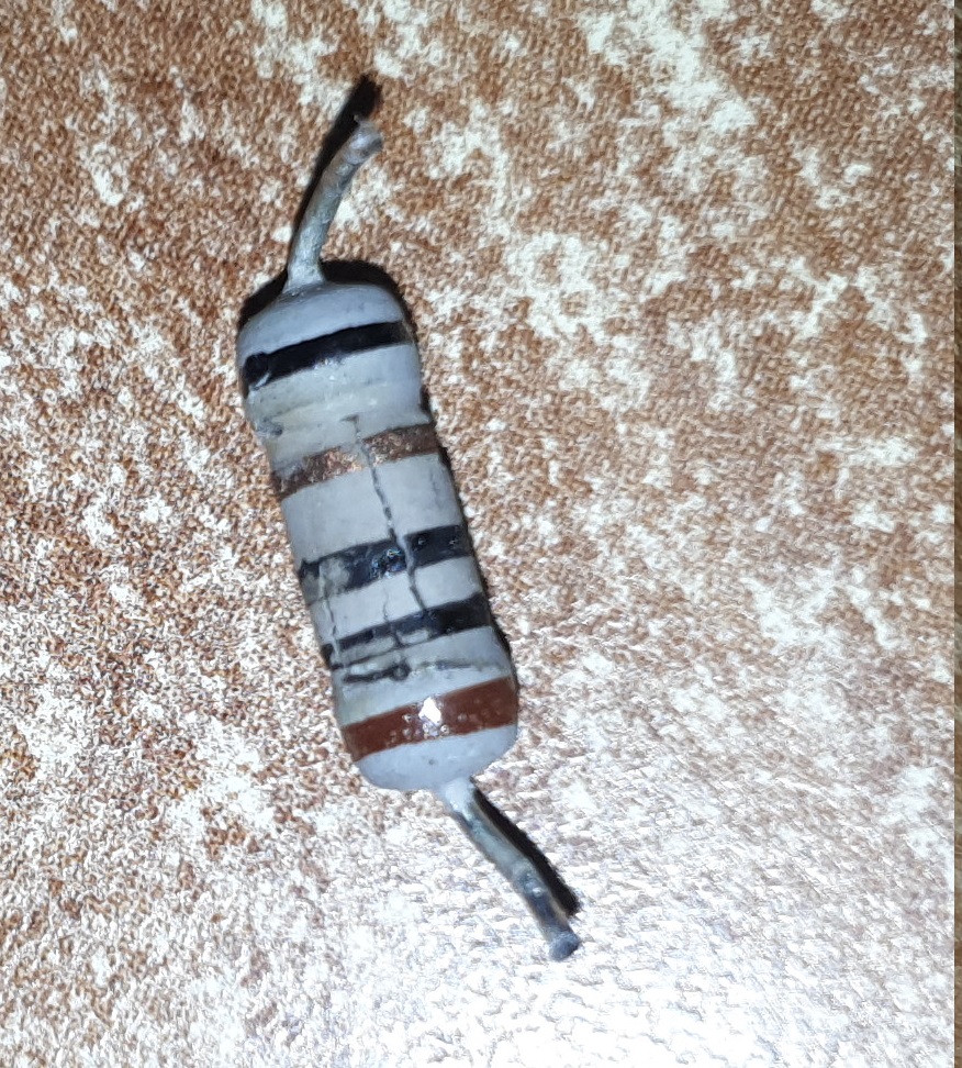

Guten Abend zusammen. Ich stehe grade vor einer eigentlich einfachen Aufgabe, bin aber total verunsichert. Sicher bildet sich jetzt bei einigen von euch ein müdes Lächeln :) Im Bild IMG..., habe ich einen defekten Widerstand abgelichtet, welcher keinen Durchgang (kein Wunder wie der aussieht...) hat. Ich bin mir aber grade nicht sicher welchen Farbcode dieser hat, den Braun - SW - SW - Gold - SW gibt es nicht. Auch Braun - SW - SW - Gold - Weiß - SW gibt es nicht. Anders herrum gelesen gibt es auch nicht. Kann ich den letzen Schwarzen Ring also ignorieren? Also 10ohm Widerstand? Das würde auch zu dem höhreren Abstand zwischen Schwarz und Gold passen. Während ich auf der Suche nach einer Lösung war, stolperte ich über das "Metgallschicht Bild". Dieser soll laut Angabe 56kohm haben. Wieso? Ich hätte hier auf 120Mohm getippt, da ich den braunen Ring optisch breiter finde. Ich danke euch!
56kOhm +/-1% grün=5 blau=6 schwarz=0 rot=00 braun=1% Und der andere ist ein 10 Ohm +/-5% Sicherungswiderstand.
Hmm, ich würde den ersten als 10 Ohm 5% ansehen und den letzten schwarzen Ring als Tempco 250e-6/K interpretieren. Auch wenn ich das bei einem 5% Widerstand als recht ungewöhnlich einstufen würde.
Ralf D. schrieb: > ich würde den ersten als 10 Ohm 5% ansehen und den letzten schwarzen > Ring als Tempco 250e-6/K interpretieren. Auch wenn ich das bei einem 5% > Widerstand als recht ungewöhnlich einstufen würde. Das ist ja auch einfach das Serienkennzeichen des Herstellers für seine Sicherungswiderstände.
H. H. schrieb: > 56kOhm +/-1% > > grün=5 > blau=6 > schwarz=0 > rot=00 > braun=1% > > Und der andere ist ein 10 Ohm +/-5% Sicherungswiderstand. Danke, so steht es ja auch dort. Nur wieso, also welche Regel, besagt hier das man mit grün anfängt? H. H. schrieb: > Ralf D. schrieb: > >> ich würde den ersten als 10 Ohm 5% ansehen und den letzten schwarzen >> Ring als Tempco 250e-6/K interpretieren. Auch wenn ich das bei einem 5% >> Widerstand als recht ungewöhnlich einstufen würde. > > Das ist ja auch einfach das Serienkennzeichen des Herstellers für seine > Sicherungswiderstände. Ah, dass ist also bei dem Hersteller ne makierung der Serie und hat mit dem Typ ansich nichts zu tun. Muss man auch erst mal wissen. Danke für die Antworten
Marvin schrieb: > Nur wieso, also welche Regel, besagt hier das man mit grün anfängt? Meist sind die Ringe verschieden breit, und so markiert der Hersteller die Reihenfolge. Aber ein 120MOhm mit 0,5% Toleranz wäre eh einfach zu exotisch.
Marvin schrieb: > Nur wieso, also welche Regel, besagt hier das man mit grün anfängt? Weil das andersherum meist keinen sinnvollen E-Wert ergibt (120MOhm, 0,5%)

H. H. schrieb: > Meist sind die Ringe verschieden breit, und so markiert der Hersteller > die Reihenfolge. Ja. Der breitere Ring bzw. die Seite wo der Abstand etwas breiter ist gehört nach rechts.
Marvin schrieb: > Nur wieso, also welche Regel, besagt hier das man mit grün anfängt? Man liest immer von links nach rechts. In deinem Foto steht der Widerstand auf dem Kopf. Dann versagt die Regel natürlich.
H. H. schrieb: > Und der andere ist ein 10 Ohm +/-5% Sicherungswiderstand. Sagen wir mal, das ist ein Ex-10 Ohm Sicherungswiderstand :-) Sieht so aus, als hätte er seine Sicherungsfunktion bereits erfüllt.
Matthias S. schrieb: > H. H. schrieb: >> Und der andere ist ein 10 Ohm +/-5% Sicherungswiderstand. > > Sagen wir mal, das ist ein Ex-10 Ohm Sicherungswiderstand :-) Sieht so > aus, als hätte er seine Sicherungsfunktion bereits erfüllt. Haha, ja leider :( Grade mal 2 Jahre alt die Lampe... Die beiden Kondensatoren haben auch nur noch <10% rest Kapazität...
