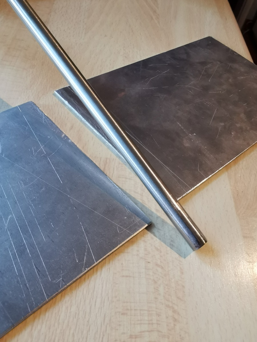

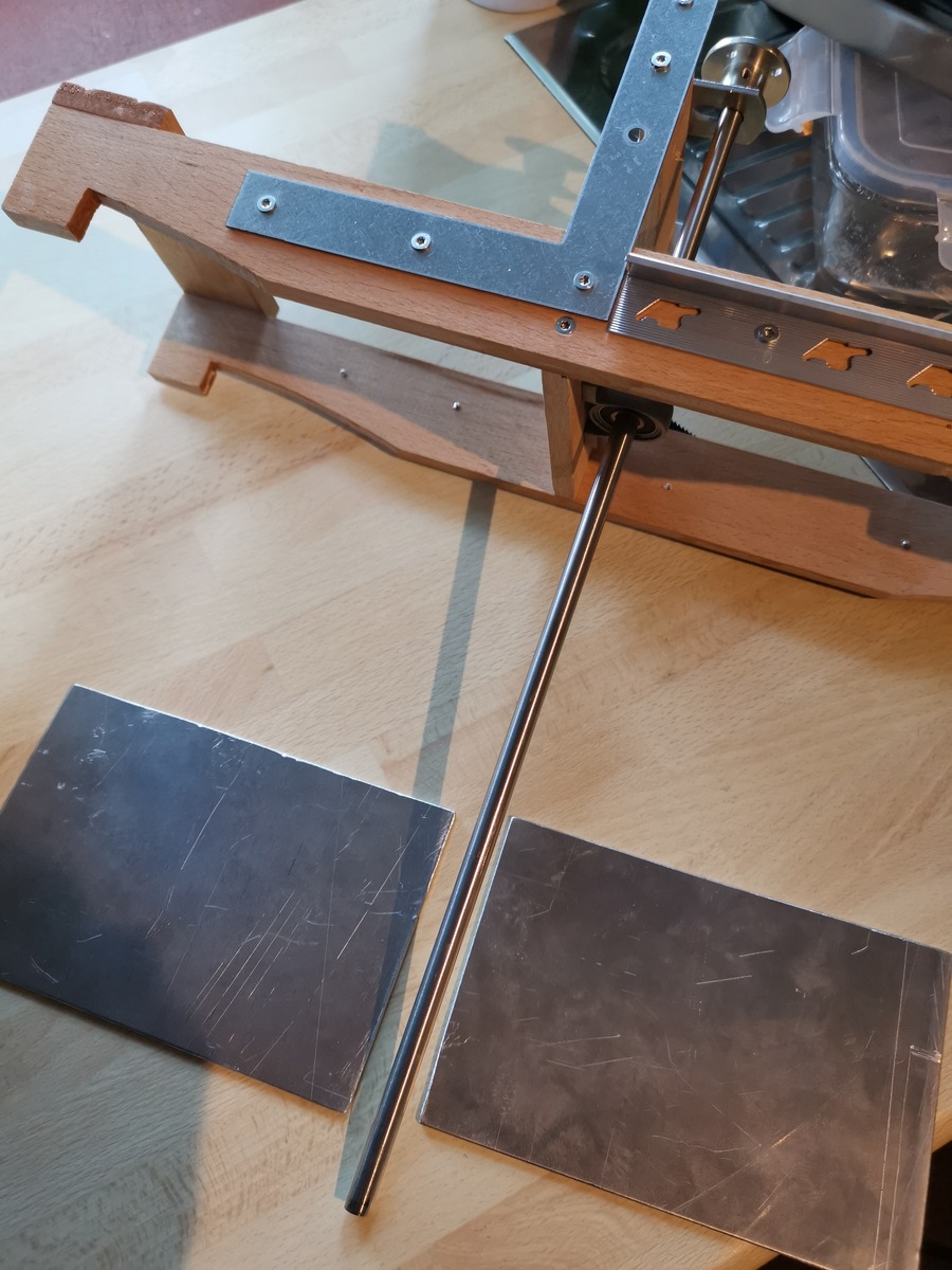

Ich baue mir gerade ein Rührwerk zum Brauen, mir fehlt jetzt ein wenig
die Erfahrung und ich hoffe auf einen Tipp: Die beiden Bleche sollen
irgendwie an der Welle (8mm) befestigt werden, alles Edelstahl. Ist es
eine gute Idee, die Bleche anzuschweißen? Oder mache ich damit mehr
kaputt, als dass es was bringt? Schweißgerät mit Elektroden habe ich da,
bin darin allerdings nicht geübt. Alternativ könnte ich die Welle ja an
zwei Stellen etwas verflachen, einen "Balken" aus Blech drüberlegen und
dann mit den Flügelblechen verschrauben. Was meint ihr?
Das Blech um die Welle biegen und wie eine Schelle
mit sich selbst festschrauben.
Die Seite am Blech für die Welle
muss als "Fähnchen" halbhoch geschnitten werden.
So kannst Du die Teile gegenständig an die Welle schrauben

Als Hobbybrauer rate ich Dir: Alles, was Ecken und Kanten hat, sammelt
Spelzen. Also schweiße es an, oder geh in die Schlosserei um's Eck, und
lasse Dir da schnell vier Nähte ziehen.
Gut Sud.
Mit Elektrode schweißen könnte abenteuerlich werden. Da wäre WIG das
Mittel der Wahl.
Beim Verschrauben fallen mir spontan 5 verschiedene Möglichkeiten ein.
Bis hin zum Schlitz in der Welle, wo ein großes Blech drinsteckt.

Bei Edelstahl macht die Bearbeitung wenig Freude und die Hebelwirkung
der Flügel auf die 8er Welle könnte schöne Kräfte erzeugen?
Wahrscheinlich würde ich beide Flügel zusammenschrauben und die Welle
dazwischen einklemmen. Bei Überlast dreht dann die Welle durch.

Danke für die Tipps! Ich werd gleich mal bei einer Metallbude hier um
die Ecke vorbeischauen, vielleicht schweißen die mir das im Vorbeigehen
kurz fest für einen 5er in die Kaffeekasse. Dann ist das wenigstens
vernünftig fest.
Drumwickeln und verschrauben klingt sehr stabil, dann müsste ich aber
nochmal größere Bleche ausschneiden, sonst gehen mir da 5cm im
Flügeldurchmesser verloren.
von Hans (Gast)
Schweißen, und zwar von einem Profi.
Du willst es nämlich ringsrum "dicht" geschweißt haben, oder willst Du
zwischen Rührstab und Blechen dünne Hohlräume haben, in denen allerlei
Bakterien, Pilze und sonstiger Dreck ungestört wachsen kann?

Das muß geschweißt, geschliffen, gebeizt und poliert werden im
Lebensmittel Bereich. Das soll ja sauber gemacht werden können. Ist mehr
als eine Stunde Arbeit viel Erfolg bei der Nummer Das für 5€ in die
Kaffeekasse hin zu bekommen.

von Markus W. (dl8mby)
Bleche an Rohr mit Wellen-Innendurchmesser schweißen.
Welle in Rohr schieben und mit Madenschrauben (oben/unter)
befestigen.
Somit ist dar Rührer abnehmbar!
So ist mein Vorschlag.
